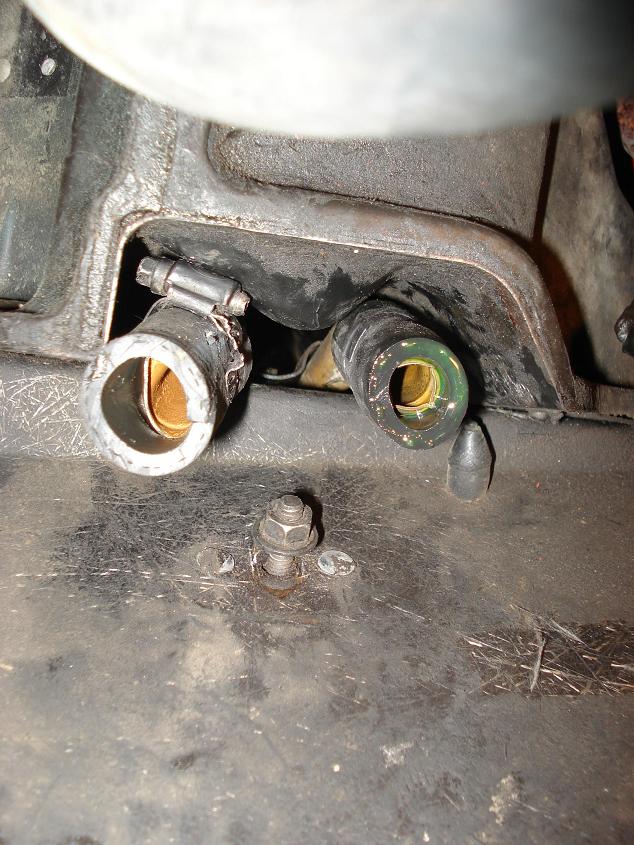

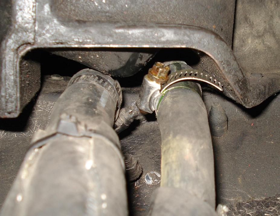

:bagarre1: J'arrive pas à retirer ce p******* de bloc !
Je pense que je vais devoir virer les serflex par le dessous, ça doit être ça qui bloque et de toutes manières, je vais devoir vider le circuit de refroidissement.
Y a un bouchon de vidange sous le radiateur ???

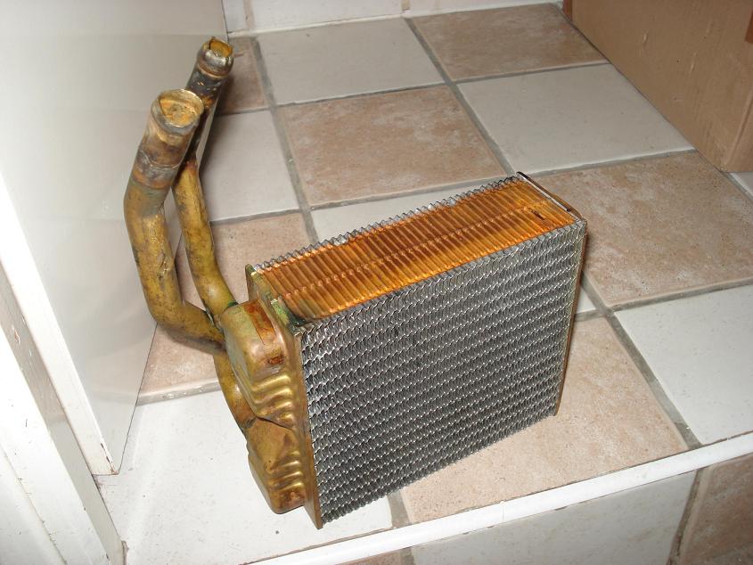

Avec un mirroir je vois que la fuite vient de la base des tubes de chauffage en cuivre,
ça peux fonctionner une pâte genre soudure à froid pour réparer ? Combien de quantité de liquide y'a t'il à vider dans le circuit ?

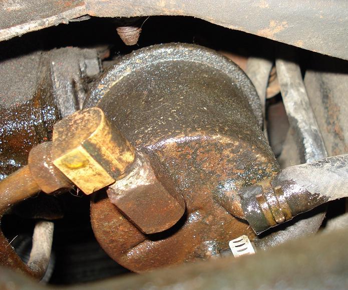

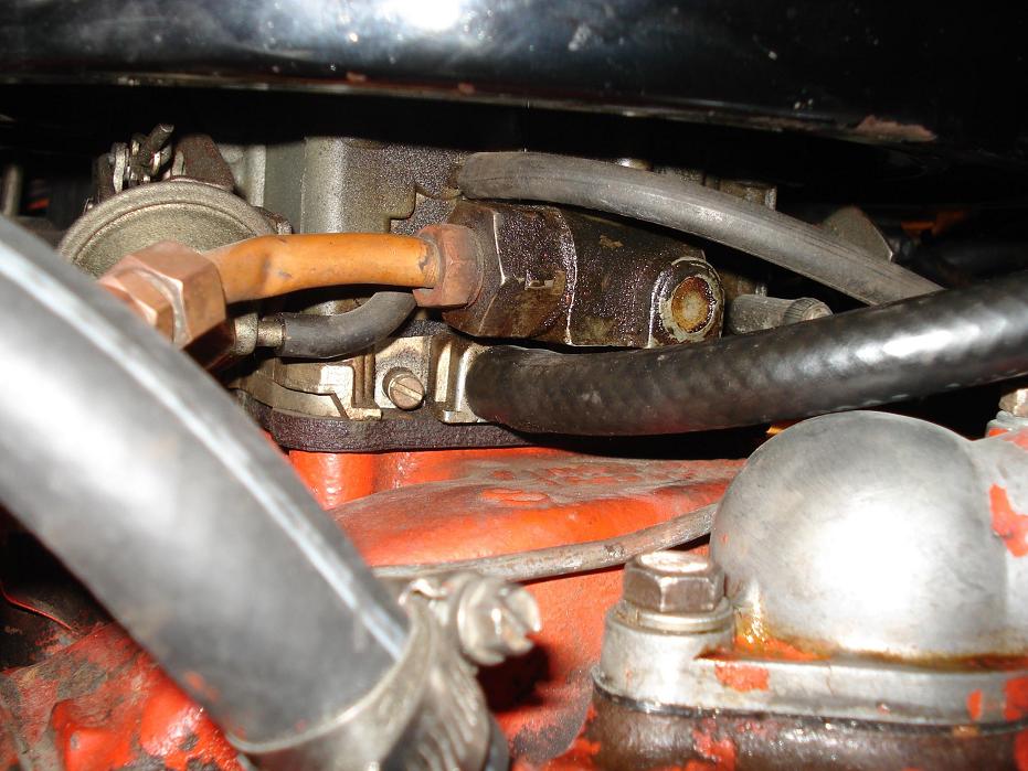

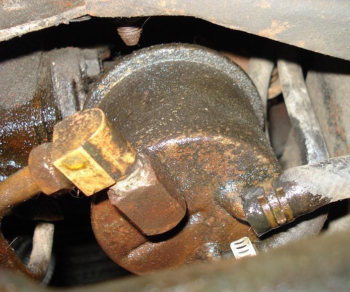

Par contre nouveau problème : fuite d'essence sur le haut de la pompe à essence et aussi au niveau d'un bloc (je sais pas ce que c'est) devant la gamelle du filtre à air au niveau du carburateur.

Ta fuite d'essence, prends ça au sérieux parce que tu as vite fait de mettre le feu surtout vu la température du moteur.......mets des photos pour cerner ton problème de fuite.....

Il n'y a pas besoin de vidanger ton radiateur pour sortir celui du chauffage.
Ce que j'ai fait (je précise car je ne sais pas si c'est la meilleure solution):
J'ai débranché les durites qui arrivent au radiateur de chauffage. Le moteur ne tournant pas, tu perds très peu de liquide. Tu mets les tuyaux vers le haut et un bouchon pour éviter que des conneries rentrent dedans. J'avais juste mis du papier essuis-tout pour boucher. Les tuyaux restant bloqués vers le haut, pas besoin de rendre étanche.
Une fois cela fait il faut défaire le bloc chauffage coté moteur par les 5/6 boulons.Tu tires bien car c'est collé à cause de la pâte à joint mise entre le pare-feu et le caisson de chauffage.
Ensuite tu passes à l'intérieur de la voiture, et là ça vient tout seul (en ayant viré tous les câbles) avec le radiateur. Attention il reste du liquide dans le radiateur. Là aussi bouche avec du sopalin les tuyaux, simplement pour ne pas en foutre partout.
J'ai une 68, mais je ne pense pas que la conception ai énormément évolué.

Ca à l'air super chaud de passer par le moteur si t'as la clim...
De l'intérieur je réussis à basculer le boitier de chauffage vers moi mais je ne réussis pas à tirer les durites du dessous vers l'habitacle, quelque chose bloque, peut être 1 des 2 serfelx (photo 1).

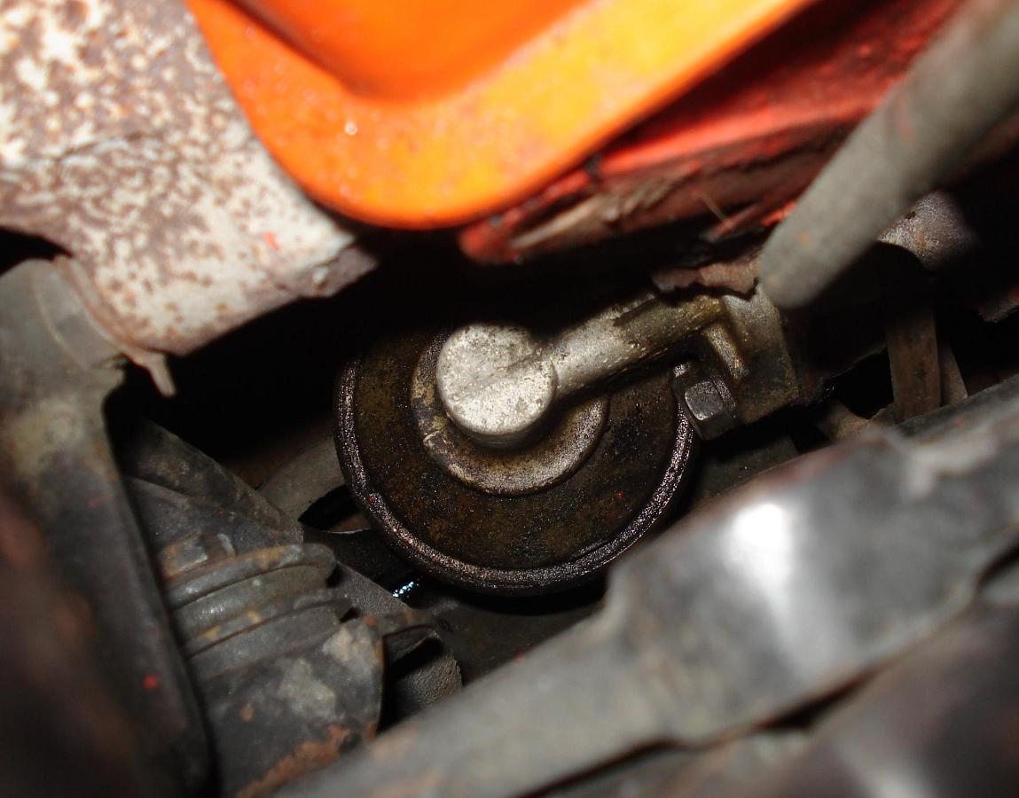

Concernant ma fuite d'essence, au niveau de la pompe à essence c'est sur que la belle ne sortira pas du garage tant que j'aurais pas réglé ce prob (je pense que je vais la changer car elle doit être certie, photo 2+3) et là, il va faloir s'occuper du carburant ou vidanger ou bloquer l'arrivé par une vis par exemple (heureusement que j'avais pas le plein en rentrant de ma dernière sortie...).

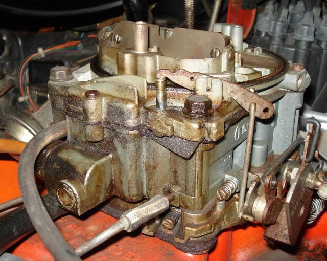

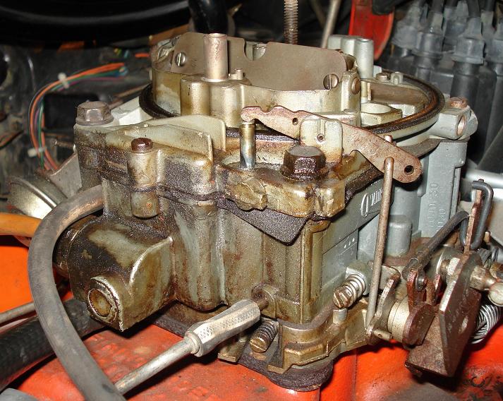

Fuite devant le carbu (j'ai pas encore enlevé la prise d'air pour en savoir un peu plus) et suintement sur la durite d'arrivée de radiateur (photo 3).

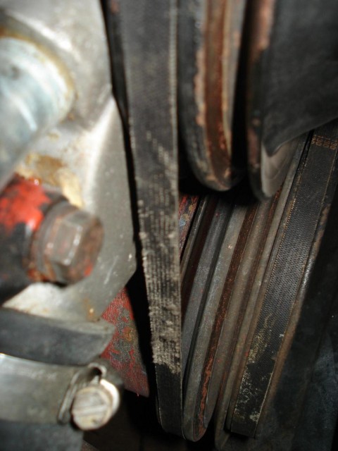

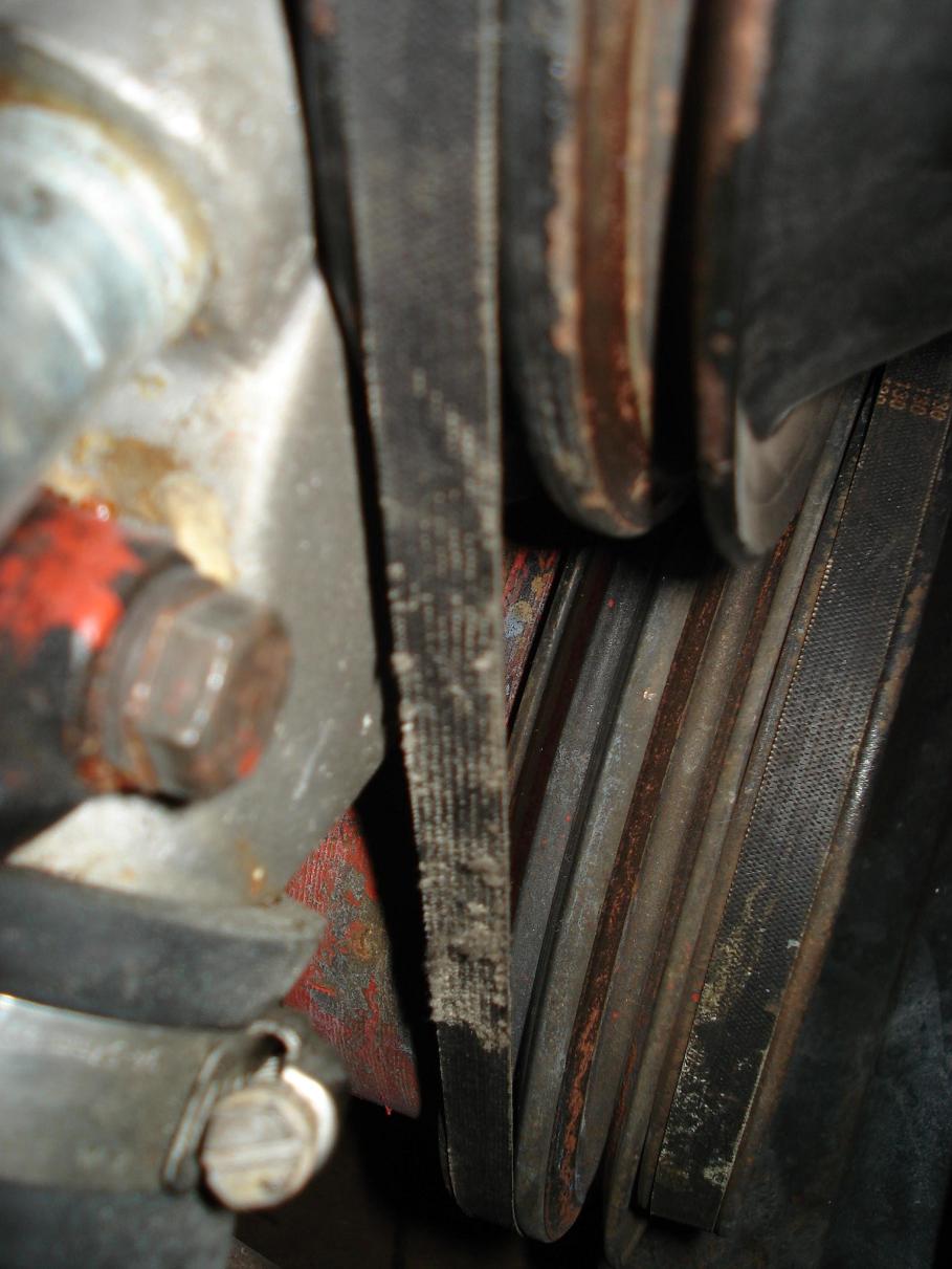

Cerise sur le gateau, la durite d'alternateur semble être fatiguée (je pense qu'il faudra que j'enlève le ventilo pour la changer).

Pour ta pompe à essence il faut d'abord voir si ta fuite ne provient pas des durites d'alimentation et de retour et si c'est pas le cas alors tu peux changer ta pompe si la fuite persiste...
Pour l'arrivée davant le carbu la partie rectangulaire dont tu parles fait partie du carbu et c'est d'ailleurs l'endroit où se loge le petit filtre à essence......regarde déjà si ton arrivée est bien serrée
Pour la vidange du réservoir, tu déboites directement du réservoir, le tuyau qui alimente ton circuit.....là c'est simple

ah oui et change ta courroie d'alternateur, elle est effectivement pas terrible

La courroie est abimée juste à cet endroit mais je vais effectivement la changer.

Plus exactement tu débranches la durite en caoutchouc de la durire métallique, le tout se trouvant à proximité du réservoir à condition bien sûr que tu veuille vider ton réservoir d'essence....si c'est donc le cas, la durite caoutchouc du réservoir tu peux la mettre directement dans le jerrican pour récupérer l'essence............de toute manière si tu changes ta pompe à essence tu sera obligé de trouver un systéme pour vidanger ton réservoir ou boucher les durites car dès que tu vas enlever les durites de ta pompe à essence, ça va couler sévére...........je te mets un lien qui va t'aider à changer ta pompe à essence (entre autres) http://www.wonderhowto.com/how-to-insta ... ng-115167/

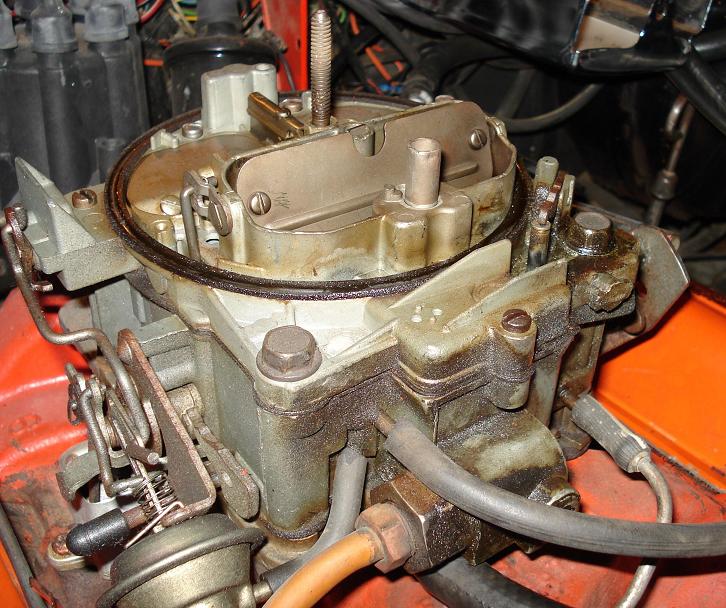

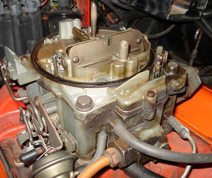

Pour le fuite sous la prise d'air, apparement ça viendrait du joint supérieur...
"Parler répare. L'absurdité complète essaye d'être muette" (Albert Camus).
KAPLAN
Re: Fuites habitacle...
Post by KAPLAN » 03 May 2011 20:43
Si c"est le joint de couvercle :(
Perso j'ai essayé de changer ce joint mais il faut ouvrir le carbu pour cela et là grosse galére car à l'intérieur tu as plusieurs aiguilles à bien repositionner plus le flotteur et le systéme interne de starter.....j'ai fini par abandonner et par envoyer le carbu aux USA pour rénovation totale.

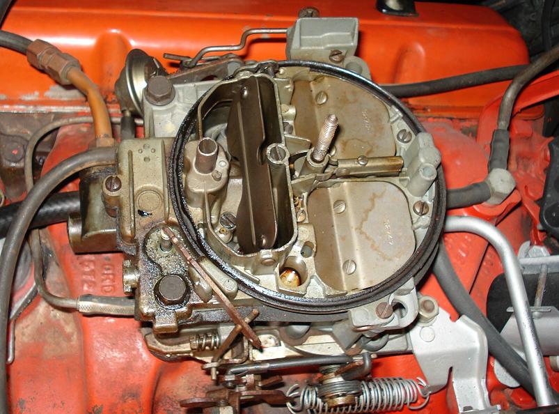

Tiens il manque le idle solenoid sur ton carbu
Une photo du support qui se fixe sur le côté avant du carbu http://www.parts123.com/parts123/yb.dll ... Z50000050G
Et une photo du solenoid en question (je crois que c'est celui là pour une 71 mais faudrait avoir l'avis d'un possesseur de 71 avec son rochester en totale origine) http://www.parts123.com/parts123/yb.dll ... Z50000050G
Et quelques explications http://www.corvettepassion.com/t8507-idle-solenoid

Le joint du carbu parait plutôt bon, :pl:
par contre le joint du filtre à air est à changer, apparement simple.
Le idle solenoid, c'est une sécurité moteur ?
Le predecesseur n'aurait pas jugé necessaire de le remplacer s'il était hs ?
Bizarre..!
Je vais tenter d'étendre mes recherches sur ce point, merci pour l'info cheers

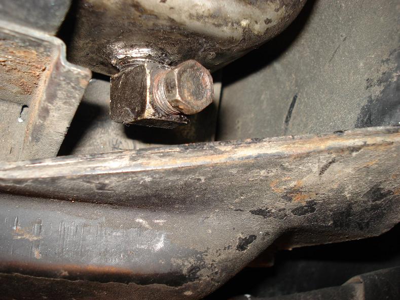

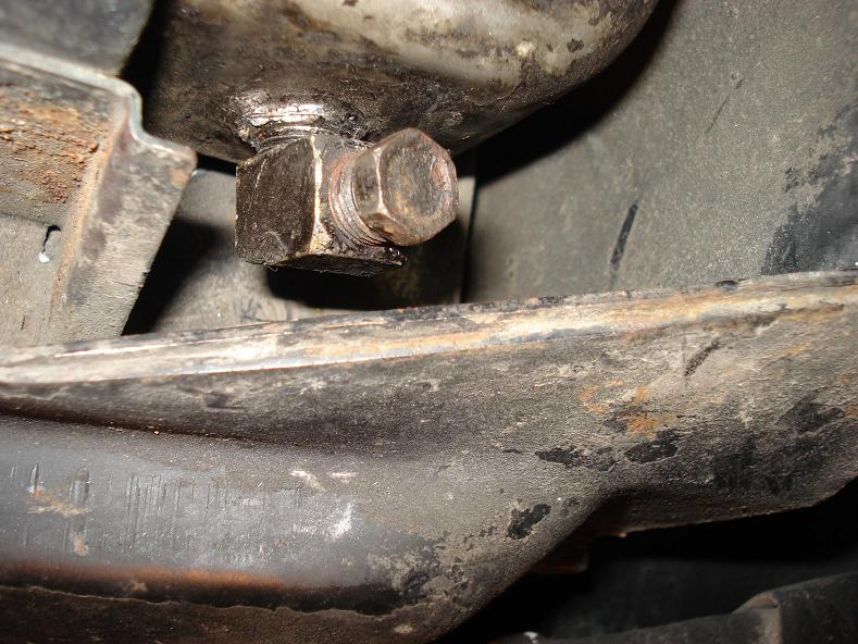

En outre, je cherche à mettre en place un "drain plug" pour ma boite th400 de ce type.
Je demande ça au cas ou tu savais ou trouver ça ! :D

Alors après renseignement, le solenoid serait une source à emmerde et le moteur tourne très bien sans.
J'ai commandé ce qu'il faut pour changer le joint du filtre à air, au niveau du carbu ce sera ok.

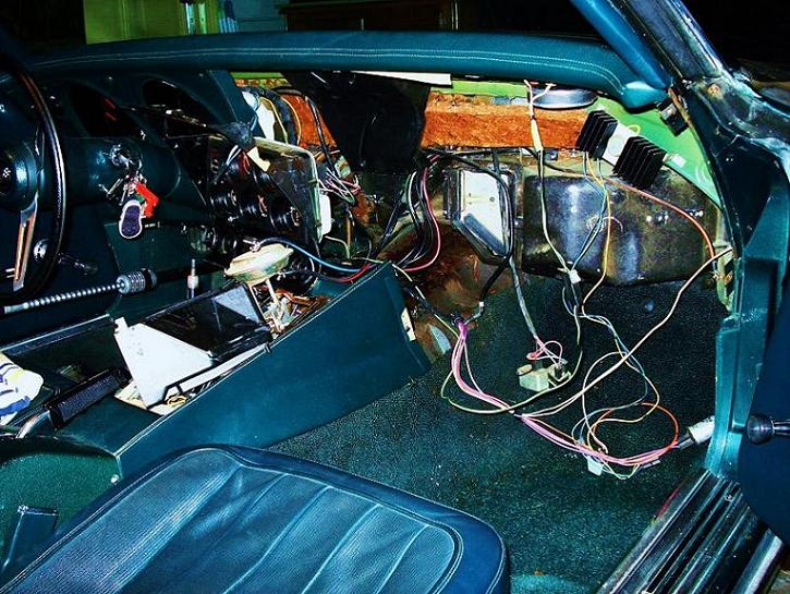

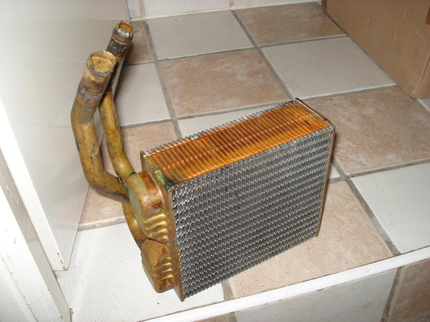

J'ai vidé le circuit de refroidissement (en pompant avec un petit tuyau nickel car la vis de purge en dessous du remplissage était bien grippé et le bas du carter étant en alu, je voulais pas tout arracher / photo 1.
J'ai coupé les durites d'arrivée au chauffage à ras car bloquées et ai viré les serflex comme j'ai pu (impossible d'avoir le pas de vis ou l'écrou, d'un des deux, donc à la pince coupante...) / photo 2.
Finalement j'ai sorti le chauffage et suis en recherche de fuite (je mettrai sous pression d'air avec une pompe à vélo, un systeme de bouchon et du savon detecteur de fuite) / photo 3.
En outre, j'ai trouvé ou commander aux us mon bouchon de vidange de boite / photo 4.

Je me demandais aussi comment vérifier l'état du petit filtre à essence vers le carbu et si c'était ce modèle là (au cas ou il serait necessaire de la changer)...
