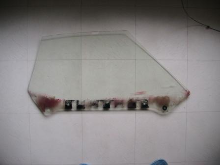

Bonjour à tous,
Je souhaite changer mes vitres de porte. Je les ai donc commandé chez ZIP.

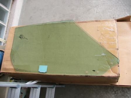

La livraison se fait sans problème et quand j'inspecte les vitres, elles sont nickelles. Je ne fais pas attention à ce qu'elles soient... pour un coupé ! Du coup ce n'est absolument pas la même forme.
Mail à ZIP, ils m'en envoient d'autre !
Seconde réception, la forme est bonne ! "Je ferais ça après mes vacances." me dis-je.
Je démonte le tout et... merdeeeeee ! :evil:

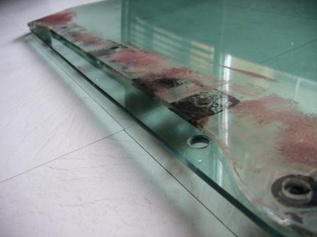

les formes des attaches ne sont pas du tout les même !! Fais chier (pour rester poli !)
Ma vitre actuelle:
Celle que j'ai reçue:
On voit bien la différence en bas:

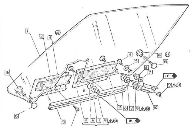

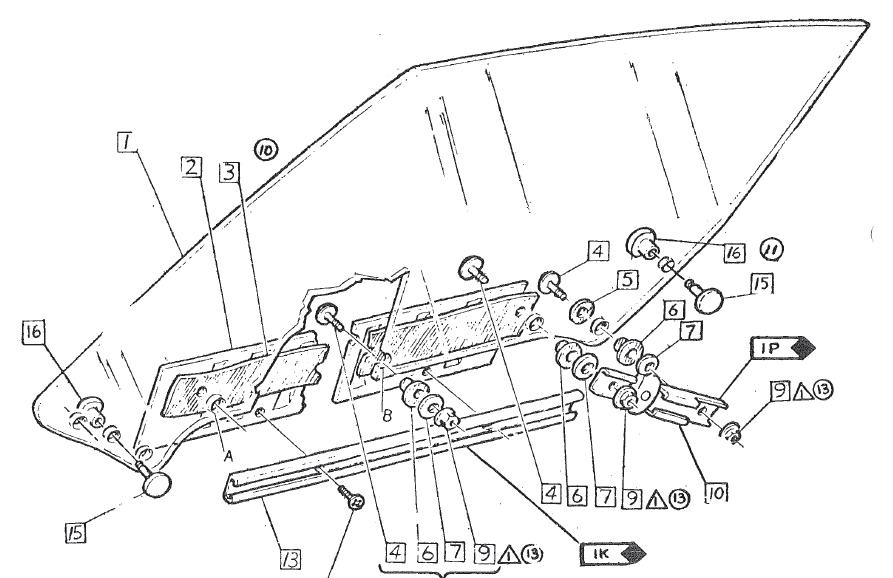

Mon assembly manual me confirme le montage que j'ai actuellement comme étant un montage de 68.
A tout ceux qui ont démonté / restauré les C3, pouvez vous me dire de quelle forme sont vos vitres (ou le montage) ? avec l'année bien sûr.
Car je pense que ZIP s'est planté encore une fois sur l'année. Et je cherche des preuves avant de leur balancer un mail (et espérer un geste de leur part !!).
Merci beaucoup d'avance.
ImageGRMMBLMMBLBLBMBLBMLMMMMHHHH Bon ok ! je dis rien ! :-D

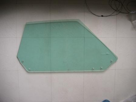

Voila la vitre gauche d'un coupé de 1973
Les trous pour les attaches paraissent se ressembler mais j'ai un doute sur la forme.
Sauf erreur de ma part et hormis le gravage astro ventilation (vettes de 69 à 74), les vitres latérales sont similaires, coupé pour coupé ou cab pour cab, pour le vettes de 69 à 82.
Qu'en penses tu ?

Merci beaucoup Kaplan.
Tu viens de confirmer ce que je pensais pour mes vitres. Elles ne sont pas de 68 ! Na et maintenant, je vais prier saint V8 pour que ZIP accepte de remédier au problème !
Ta vitre ressemble à la première erreur de livraison:
coupe glass2.jpg (19.3 KiB) Viewed 9541 times

Il n'y en avait pas sur celui reçu, et je l'ai foutu à la poubelle.
Sur la première livraison, j'ai encore le carton, c'était les bonnes références, mais pas à l'intérieur.
Je pense que ZIP commande en Thaïlande. Le colis passe aux US, mais ZIP ne vérifie pas le contenu, colle son étiquette et ré-expédie.
Autrement dit, c'est le fournisseur qui se vautre à chaque fois. Mais bon....
