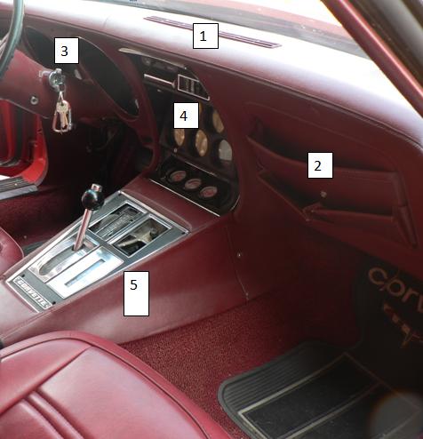

Voici l'ordre que j'ai effectué.
Faut faire attention comment passer le faisceau mais sa le fait bien sinon :
Sans titre.jpg (32.47 KiB) Viewed 3627 times

Le dessus du tableau de bord est ok, je l'ai remis sans problème. Mais je suis surpris que tu monte le coté passager en second.
Pour moi, c'est le plus facile donc, je le monterais en dernier. De plus ça laisse le champ libre pour ajuster les câbles de trappes d'aération.
Idem pour le bloc compteur.
Si j'ai commencé par le support de jauges c'est justement pour avoir la liberté de connecter tout le bordel derrière !
Enfin merci, j'essayerais ta méthode. :wink:
