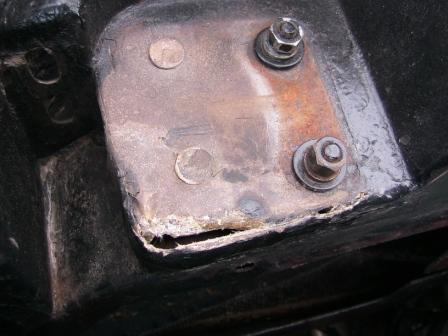

Post by DENIS » 11 Apr 2010 21:44
En démontant le chauffage, j'ai vu que c'était mal peint partout.
Et qu'il y avait une sorte d'enduit, de résine, de joint... enfin un magma de truc ignoble tout autour. Je nettoie, je gratte le chauffage. Il est intact, pas de fissure, alors pourquoi toute cette merde ?

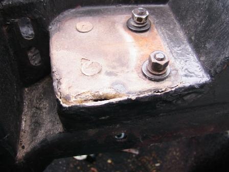

J'ai trouve en grattant sur la voiture:
En grattant ce qui se détache:
ça déjà été réparé et je n'ai pas gratté ce qui semble bien tenir.
Pour réparer ça efficacement, j'ai pensé à plusieurs choses:
Mettre de la mousse expensible dessous, laisser gonfler (en vérifiant que ça n'ouvre pas plus) et mettre de la fibre dessus.
Faire un pain de mousse, le découper à la bonne hauteur, et mettre fibre plus résine sur la pain, PUIS le glisser dessous (pour avoir de la fibre collée dessous).
Mettre un morceau de bois (archaïque).
Tout découper, gratter, propre, puis ????
D'autres idées ?
