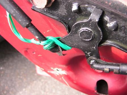

Hello,
Une tite question pour ceux à qui cela a déjà du arriver :wink:
J'ai un souci avec ma portière conducteur, à savoir que la poignée d'ouverture intérieure était inopérante.
Après démontage du panneau de porte (merci le cavalier sur la manivelle de vitre :evil: ), la réparation du souci est des plus aisées puisqu'il suffit de remettre une tige coudée dans le trou d'une patte en métal 8)
Ca me va bien, sauf que ça promet juste de se rebarrer à force de vibrations et de claquement de portes :(
Ma question : comment puis je faire pour solidariser davantage l'ensemble ? Et faire une réparation pérenne ?
Ci-après une photo de la partie incriminée

moi j'ai mis un genre de petite rondelle crantée qu'on rentre en forçant un peu... j'ai pas le nom et la photo!

Salut Bandit,
Je vois 2 possibilités :
- tu perces un petit trous dans la tige pour pouvoir passer une petite goupille qui empêcherai la tige de se barrer
- tu trouves un petit circlips du diamètre de la tige (mais là je suis moins sur que tu puisses trouver)

J'ai eu le même problème sur la mienne.
"j'ai eu" car j'ai commandé l'ensemble des clips pour tout refaire, il m'en manque quelques uns.
En attendant j'ai fait un 8 (même plusieurs) entre la tige et le levier avec un fil de fer de type ligature pour jardin.
ça tient sans problème ! tenue dans le temps garantie !

Post by BanditB2 » 11 Apr 2010 13:27
+1 Denis :D
J'ai comme toi pris la solution du fil de fer en 8 avec torsades et ça tient en effet malgré de multiples fermetures de portes pas forcément en douceur :wink:
Je me disais que j'allais me faire engueuler sur le forum avec cette solution pas très "Vince Attitude", mais au moins on est 2, et comme tu dis, tant que ça tiens, on garde :mrgreen:
Par contre t'as le nom des clips dont tu parles, ça m'intéresse !

Post by DENIS » 11 Apr 2010 21:19
ça donne ça !
les clips s'appellent: LH (ou RH) Door Lock Rod Clip Kit
Références: DR-599 et DR-600 chez zip.
Si tu n'as que ça a acheter, ça fait un peu cher.

Post by BanditB2 » 11 Apr 2010 22:56
C'est tout à fait ça Denis :D
Mon souci n'était pas sur la même pièce, mais c'est de toute façon le même système de tringlerie dans toute la porte.
Outre la couleur, nos voitures ont désormais un autre point commun :mrgreen:
Merci pour les refs cheers
je ne les commanderai pas seules, mais à l'occaz' d'une future commande conséquente, je les glisserai dedans.

Tous les panneaux de portes de C3 ne tiennent pas en bas :wink: :roll: si des neufs avec des "clips picots" neufs :roll: les miens sont différents car "revêtus" de skaï avec des vis apparentes et ça me va bien... donc ils tiennent mais pour ton souci, j'avais zappé le post, j'avais monté des sortes de "boulons creux" Ricains en bout de tige et serré, depuis plus d'un an ça n'a jamais bougé :wink:
