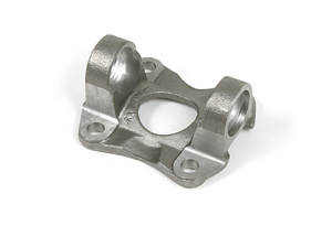

Bonjour j'ai leve ma c3 de 1976 boite th 400 et j'ai du jeu dans le croixion cote boite ,donc coup lors du changement de rotasion m/av - m/arr? pour le bruit arbres de roues c'est uniquement lors du depart, jeu dans croixion ar droit cote roue mais je vais changer le tout pour etre certain et les prendre avec graisseur merci pour ta reponse jean corvette 1976 :salut:

avec graisseur, ils sont plus fragiles car creux.

Bonjour suite a la reponse de vince que je remercie je pense prendre cher ZIP SU-1013 (arbre) et SU-1011 (1/2 arbres).Precaution a prendre avec cette piece ?merci pour votre aide jean
