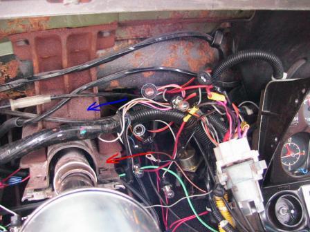

C'est encore moi, avec mes questions de débutant. :oops:
Je souhaite démonter le support de colonne de direction (flèche bleue). L'accès aux vis de devant est facile. Mais pour celles de derrière, je suis gêné par la plaque (flèche rouge).
Même en l'avançant au maxi (vers l'arrière du véhicule), je n'ai pas assez d'espace pour faire tourner le clé. Il faudrait que je puisse descendre un peu la colonne de direction pour enlever cette plaque complètement.
Mais comme je n'ai pas envie de perdre le réglage, comme je ne veux pas toucher au flector, ni la la direction, comme je ne veux pas démonter la colonne, bref.. je ne veux pas me compliquer la vie. Existe t-il une astuce pour descendre un peu la colonne ?
il ne manque pas grand chose, 1 cm à peu près.
Mon assembly manual ne me sert à rien car je n'ai pas une colonne d'origine.
Messieur les experts ??

Post by DENIS » 23 Mar 2010 14:59
Ouais c'est lourd gros épais. Ils avaient prévu large de ce coté là.
Bref ... pour gagner un peu de jeu, je peux défaire quoi ? (toujours pour remettre facilement)
Le flector est assez accessible. Mais c'est pas vraiment le truc à démonter non ?

Post by DENIS » 23 Mar 2010 21:42
J'avais bien pensé à le défaire, mais ma crainte venait du fait que la colonne ne serait plus alignée avec la direction/ crémaillère et tout le tralala. Et que ça force ou déforme ou entraine un jeu ou, .. ça cause des emmerdes non prévues...
Apparemment le flextor encaisse l'écart. (en étant raisonnable bien sûr).
Yapluka
Merci M'sieur.

Post by DENIS » 24 Mar 2010 10:25
Vince wrote:tu peux aussi faire des marques autour des têtes de boulons pour remonter pilepoil au même endroit ;)
Ouais quand même, je connais cette astuce. :wink: Je l'applique tout le temps. Je remonte même les vis dans leur logement une fois la pièce démonté pour reprendre les même, au même endroit lors du remontage...
Donc si je pige bien, il faut quand même que je défasse la liaison avec le flextor... merde chier con.
Nicolas t'es pas mon ami. :mrgreen:

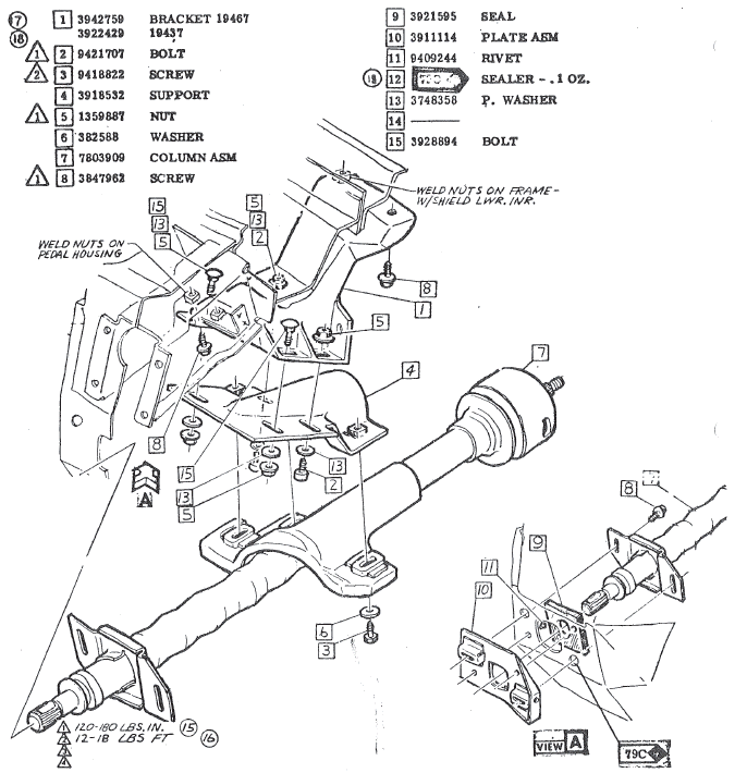

Tu connais ce site ?
http://jimshea.corvettefaq.com/?page_id=4
Je viens de tomber dessus par hasard et j'ai déjà imprimé pas mal de schéma pour le remontage de l'intérieur de ma colonne.....

Post by DENIS » 24 Mar 2010 18:49
Merci Galaga !
Il précise justement ce qu'il ne faut surtout pas faire et... que j'ai fait. Top. Ma journée est pourrie.
m'enfou samedi je l'aurais cette sal..... :twisted:
