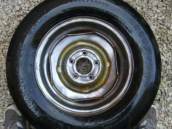

La taille c'est P195 80D15,un peu en retard mais bon.....C'est une sacree galette....
- S7003236bis.jpg (110.21 KiB) Viewed 6859 times

Ah oui, ça c'est de la taille pas trop standard chez nous, je pense
En tout cas, la tienne, elle brille

C'est sur c'est pas de la galette de tap...
En fait elle est jaune au centre la je l'ai decapé pour la repeindre.
Elle n'a jamais servi.
