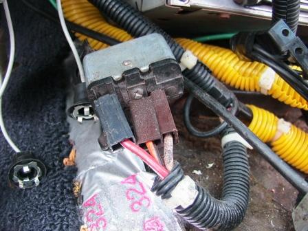

C'est quoi ces deux éléments ?
Post by DENIS » 21 Mar 2010 0:48
Ils se trouvent juste devant le poste de radio.

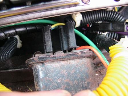

et le second:
condo 2.jpg (28.82 KiB) Viewed 8119 times
Merci de vos lumières.

Ce sont deux relais! Un pour les essuies glaces et le deuxième j'ai un peu plus de mal à voir!

Post by DENIS » 26 Mar 2010 15:19
Des relais !!
whaoww ils sont maousses !
Merci de l'info.
Pour l'autre, ... peut-être les clignotants ? Je le saurais en suivant la couleur des fils. :wink:

Le premier à un rapport avec le démarreur, quand j'ai eu mon problème, j'a dépiauté la console et ce relais "schwinguait" quand je voulais mettre le contact.
Le second aucune idée. Désolé

relais photo 1
vitres electriques (rouge/blanc, orange, rose, noir)
relais photo 2
essieu glaces (bleu claire, vert claire, jaune, noir)

Post by DENIS » 04 Apr 2010 10:49
Cool ! ça c'est de la réponse.
Merci Wolf.
