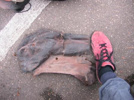

Voici ce qu'il reste de mon isolant thermique du pare-feu:
J'aurais bien mis un billet de 1 dollars mais j'en avais pas. J'ai donc mis mon 43 fillette... :wink:
Bref c'est peu et pourri. En commande, ça coûte 190 $.
Mais je me dis qu'il existe d'autres produits plus modernes et tout aussi efficaces et surtout pratiques à installer.

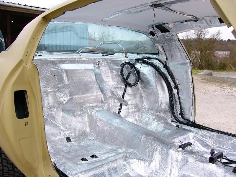

Vince a mis un truc de disco, ça brille de partout.

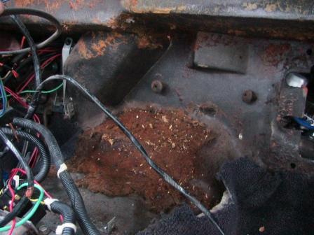

Apparemment sous la moquette collée, il y a une sorte d'isolant blanc (2 mm maxi) et sur le coté du tunnel. Enfin.. pas partout... Je me dis que si j'arrache la moquette, ça va être la fête du slip dessous.
Et j'ai po envie d'arracher la moquette.

Pour ton "insulation", à l'époque j'avais monté un materiau dans le style visuel de Vince que j'avais acheté dans un mag de bricolage.
Si je retrouve le nom une fois chez moi je te le dit :wink:

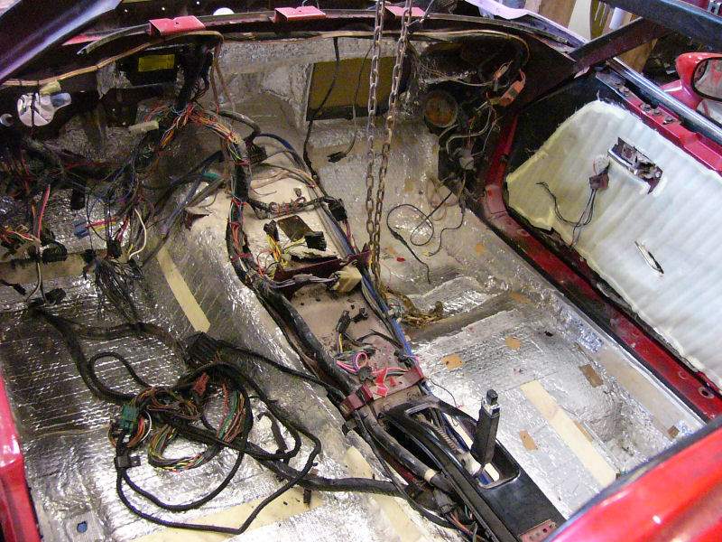

Post by Vince » 25 Mar 2010 10:22
aucune idée malheureusement.
sur le principe, c'est 2 couches de bulles en plastoc prises en sandwich entre 2 feuilles d'alu.
c'est plus ou moins souple.
si ça garde la forme, c'est parce que j'ai fait des découpes et que j'ai mis du scotch alu.
il me semble que c'était vendu comme isolant pour portes de garage.
j'avais acheté ça chez bricot depot il y a une paire d'année.
sinon, on a utilisé autre chose sur la Camaro de mon pote Arnaud :
c'est de l'isolant pour parquet flottant.
une couche de mousse plastoc avec un revêtement métallisé sur une face
mais comme ni l'une ni l'autre n'ont roulé, impossible de te dire si c'est efficace ou pas...

Tant que le firewall est accessible et propre. Je le peint ?
Ou je le laisse comme ça ?
J'ai mis de l'antirouille sur toutes les parties accessibles en ferraille. Mais un coup de peinture sur le firewall ferait propre. Non ?
