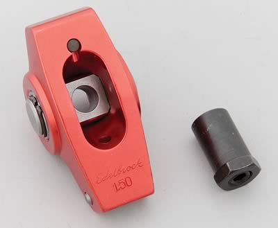

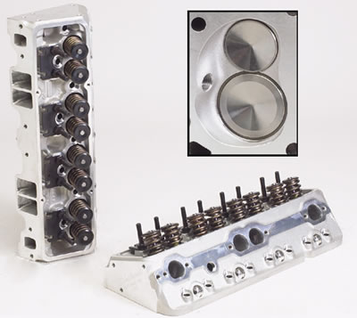

Bonjour a tous ,
Voila les tetes que je vais poser sur mon 350 , mais j'ai une question a propos des rockers arms full roller (culbuteur), voila il est ecrit stud size: 7/16 inch ou 3/8 inch, je pense que c'est la dimension du pas de vis ou viennent ce visser les rockers. Mais la ou ca deviens dur c quand ils demandent le ratio 1.5 ou 1.6 :shock: ????
pouvais vous me donner une reponse pour ça please?

la ratio , c'est le coeficient du bras de levier du culbuteur
si ta levée d'arbre a came est de 0.5 avec un ration de 1.5 , ta levée de soupape est de 1.5x 0.5 donc 0.75
avec un ration de 1.6 ca fait 1.6x0.5 donc 0.8
donc plus le ratio est grand plus l'ouverture de soupape est amplifiée
il faut pour choisir tenir compte du depassement des pistons , mais la ca va trop loin pour moi :wink:
