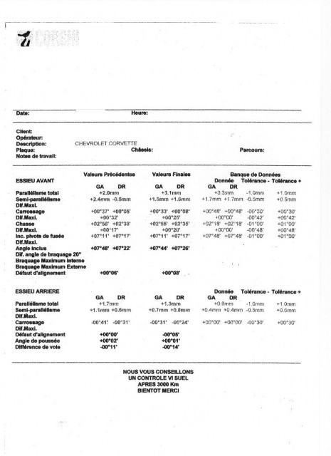

Post by Antonio » 20 Oct 2009 20:27
Et que vous dit ce rapport de géométrie SVP? Ca paraît pas mal, non :?:
C'est pour une C3 1981.
Merci pour votre expertise cheers

Post by Antonio » 21 Oct 2009 7:46
Merci pour ton doc, mais tes valeurs sont toutes en degrés et minutes alors que le document qui m'a été remis contient des valeurs pour le parallélisme en mm :?: (mais qui semblent bonnes :?: )
Si j'ai bien analysé :
- Le carrossage AV droit est pas terrible... Ca se règle? D'où proviendrait le soucis?
- présence d'un différentiel de chasse et de carrossage AV GA/DR (mais dans les normes) on peut réequilibrer? C'est utile de la faire?
- carrossage AR limite surtout gauche (0.01' en moins par rapport à la limite basse...). Ca proviendrait de quoi? Réglable?
Je dois m'inquiéter ou pas?
cheers

Post by corvette81 » 21 Oct 2009 10:39
Oui, le carrossage et la chasse de l'avant se règlent avec un système de cales. Ces cales (de différentes épaisseurs) sont en vente sur tous les sites de Vettes à vil prix.
J'ai fait une doc en français pour expliquer comment faire. C'est + ou - une traduction des pages du shop manual avec les illustrations.

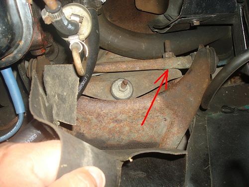

Post by DENIS » 21 Oct 2009 11:00
Pour l'arrière ce sont des excentriques.
et pour l'avant tu mets des cales là ou il ya la flèche:
cale avant.jpg (34.92 KiB) Viewed 14377 times
Antonio
Posts: 270
Joined: 13 Sep 2009 10:43
Location: Allier
Re: Réglage de géométrie
Post by Antonio » 21 Oct 2009 11:03
tu es un Dieu vivant! merci et gloire à toi :wink: :D
C'est tellement mieux une ch'tite photo :D

Post by Antonio » 21 Oct 2009 11:11
euuuuh je pense à un truc d'un coup : si on regarde bien le rapport plus haut, ils semble bien qu'ils aient déjà joué un peu sur les excentriques à l'arrière puisque les valeur sont différente au final, si on n'arrive pas à des valeurs plus proches des normes, c'est peut-être parce que on peut plus jouer sur les excentriques, non? :?:
