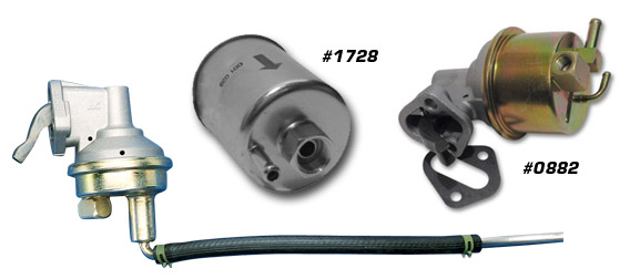

Autre question sur mon 350 il y avait une pompe a essence avec petit reservoir (voir photo a gauche) j'ai mis la soit disant bonne pompe gros reservoir (voir photo a droite) mais j'ai tjr le doute. D'apres vous quelle est la bonne pompe a essence sur un 350? gauche ou droite?
