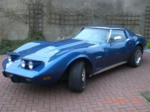

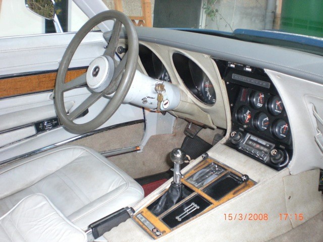

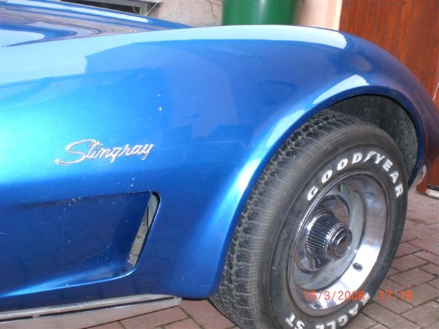

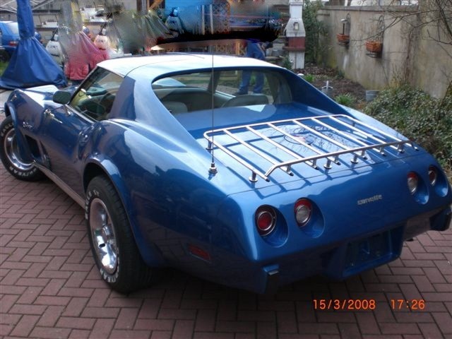

hello,

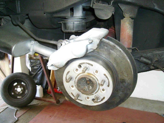

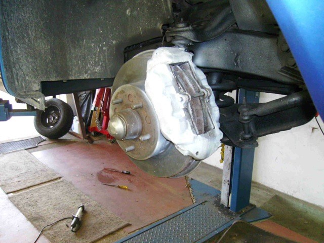

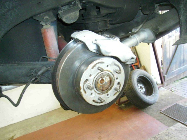

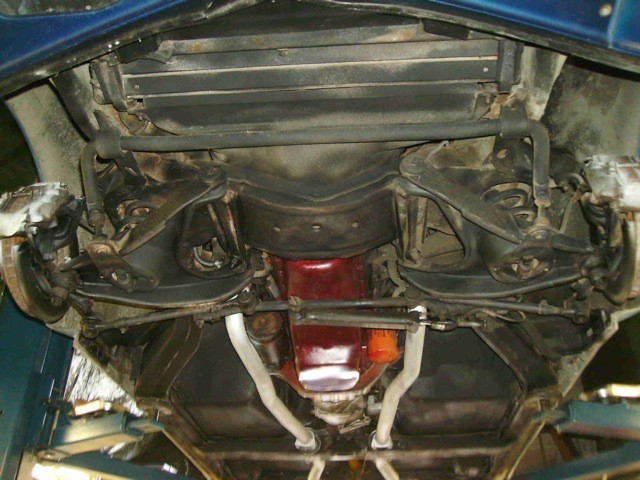

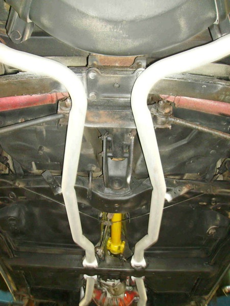

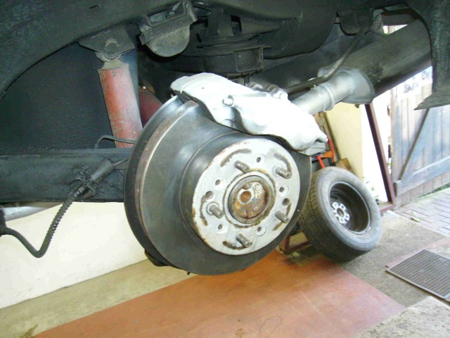

j'ai enfin reçu les photos de mon bébé afin de vous les montrer et avoir votre avis!!!!
j'ai trouvé le chassis sain.... m'enfin votre regard d'expert me permettra de mieux me rassurer sur mon achat!!!! (car je vais la chercher jeudi prochain!!!)
je souhaite avec le tps la démonter afin de lui donné un ptit traitement au niveau chassis (renfort, sablage, etc...)
je l'ai négocié pour 9500 euros!!! mes économies :D :D et aussi un rêve qui se réalise!!!!

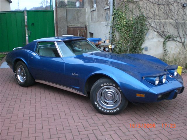

et pour terminer voici mon projet final!!!!!
j'espère que je fais un bon achat!!! à vous de me dire....

elle a l'air plutot propre!!
pas de photo du moteur?

non hélas, tout ce que je peux dire c'est que c'est un L48 avec quelques taches de rouilles sur le moteur mais l'intérieur du compartiment est comme le bas de caisse....
selon vous j'ai fais un bon choix et pour le prix qu'en pensez vous?

C'est clair que pour 9500 euros et vu les photos, cela m'a l'air honnête. Par contre, j'aime pas trop la peinture blanche sur les tubes d'échappement et les étrier de frein...
Ce que je peux te dire, mais je veux surtout pas te décourager, c'est que tu risques de trouver des petites choses que tu ne vois pas forcément de l'extérieur. Par exemple sur la mienne, je dois changer le différentiel car les disques à l'intérieur étaient morts. Les croisillons de cardans y sont passés aussi. Les joints de la boite de vitesse aussi... Et comme toutes les vettes, le vérin de la direction assistée va fuir un jour ou l'autre. Tout dépend du nombre de kilomètre qu'elle a !!! La mienne a 125 000 miles (environ 190 000 km) donc c'était plutôt normal de changer quelques pièces. Mais c'est ce qui fait le charme des vieilles mécaniques aussi.
Mise à par tout cela, c'est du bonheur tous les jours :wink:
A vérifier, si tu le peux :
- le jeu de l'arbre de transmission en sortie de boite
- le différentiel : en bloquant une roue, tu dois pouvoir faire tourner l'autre roue en appliquant une certaine force (cause pont autobloquant) et surtout il ne doit pas y avoir de point dur quand tu tournes la roue.
- les roues arrières : si elles on du jeu dans les roulements
- la pompe à eau du moteur : fait-elle du bruit quand le moteur tourne (comme un bruit de roulement mort)
Bon j'en oublie beaucoup mais c'est déjà ça

au pire vu le prix meme si tu as 3000€ a sortir pour tout ce qu'alex a cité,c'est toujours honnete.
a mon humble avis.

Alex wrote: C'est clair que pour 9500 euros et vu les photos, cela m'a l'air honnête.
Pour être honnête, c'est super honnête, je trouve :shock:
Je ne suis pas sûr qu'un modèle de cet état avec cet historique se vende à ce prix en France.... :roll:
Sur les photos, je la trouve très propre (surtout en dessous) ça change de la mienne avec son système
de traitement antirouille et vidange automatique intégré :shock: :lol: :arrow:
Pense à vérifier les points que l'on t'a noté et si tu peux fais toi accompagner par quelqu'un qu'y s'y connais
un peu.... :wink:
