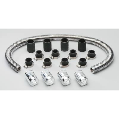

Aujourd'hui, je vous sollicite sur la durite de radiateur Inox, que d'aucun ici n'hésiterons pas à traiter de tuyau
de douche :shock: , mais je m'assume :D
Je serais donc intéressé par ce produit : http://www.summitracing.com/parts/SUM-390124/
Pourriez vous me dire quelle est la bonne référence pour la supérieure (je pense que le lien est bon pour celle ci) mais aussi
pour celle du bas ?
Si par hasard vous pensiez que c'est une daube infâme à ne surtout pas installer, vous me le dites aussi, hein.... :roll:
@ + pour d'autres question bêtes cheers

on a monté ça dans la Camaro de mon colloc d'atelier
on a pris un kit avec 4 embouts chromés et 2 durites.
ça se coupe à la bonne longueur avec une simple scie à métaux.
pour la "bonne" longueur, mesure tes durites d'origine et prend un peu plus long.
Un truc comme ça ? bon là y'a qu'une durite mais en 48" ça devrait aller ?
http://www.summitracing.com/parts/SUM-390148/
Ok, ça roule :)
Le diamètre est le même entre la durite supérieure et l'inférieure, alors :?:
Merci pour ta réponse :wink:

c'est pas le même diamètre en haut et en bas.
dans le kit de mon pote, il n'y avait qu'une taille (diamètre) de durite et des adapteurs en caoutchoucs qui assurent l'étanchéïté tout en réduisant le diamètre.
selon ce dont tu as besoin, tu met une ou 2 couches de caoutchouc puis tu serres l'embout chromé (qui cache 2 serflex)

Dans le kit Summit que j'ai mis en lien, il y a en effet 4 adaptateurs en 3 tailles chacun (1 1/4 in., 1 1/2 in., 1 3/4 in) soit 12
adaptateurs :)
on les voit sur la photo :wink:
Ce devrait donc être bon, je n'ai plus qu'a mesurer mes durites.... :roll:

Bon, je viens de mesurer mes durites de radiateur, 120cm au total en prenant large :)
le kit faisant 48", cela fait 121cm, on dirait que c'est fait pour :lol:
Hop, in the basket :)
