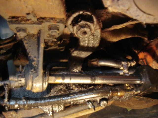

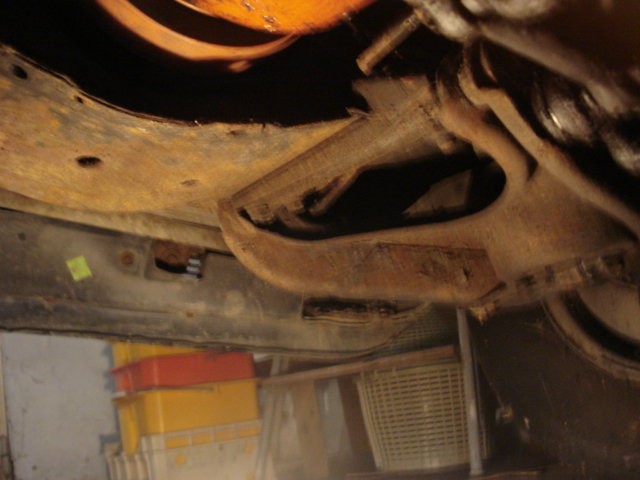

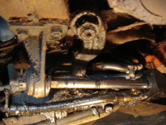

Voiçi les quelques photos prises.
La carosserie est en excellent état.
Le conteur du parbrise est nikel.
Les garnutures de porte intérieures sont à remplacer.
Le t-top est OK.
Les longerons sont couverts de rouille mais je ne suis pas arrivé à les transpercer avec mon tourne-vis, par contre , le point d'attache de la piece métallique qui relie de pont arrière au chassis est troué.
Je ne suis pas arrivé à débloquer le moteur avec une clef à douille sur la poulie juste en dessous du ventilateur, soit parceque le moteur est grippé, soit parceque nous je suis pas arrivé à mettre la boîte en "Neutral".
Le t-top est OK.

Voilà la suite
- Stingray 1974 004.jpg (7.67 KiB) Viewed 8387 times
- Stingray 1974 005.jpg (4.91 KiB) Viewed 8347 times
- Stingray 1974 006.jpg (7.83 KiB) Viewed 8349 times
- Stingray 1974 008.jpg (7.34 KiB) Viewed 8353 times
- Stingray 1974 009.jpg (7.42 KiB) Viewed 8363 times

- Stingray 1974 008.jpg (7.34 KiB) Viewed 8351 times
- Stingray 1974 010.jpg (7.39 KiB) Viewed 8359 times
- Stingray 1974 011.jpg (7.71 KiB) Viewed 8360 times
- Stingray 1974 012.jpg (7.15 KiB) Viewed 8355 times
- Stingray 1974 016.jpg (5.92 KiB) Viewed 8367 times
