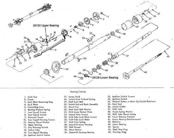

Bon, c'est bien ce que je pensais
regarde ce schema joiont
c'est le jonc repere 42 qu'il faut que tu remettes en place.
Normalement, dans le support de ton roulement, tu verras deux petite encoches de chaque coté.
Ce jonc ce place dedans en faisant le tour complet de la colonne de direction et par elasticité de ce jonc, il tient en place.
