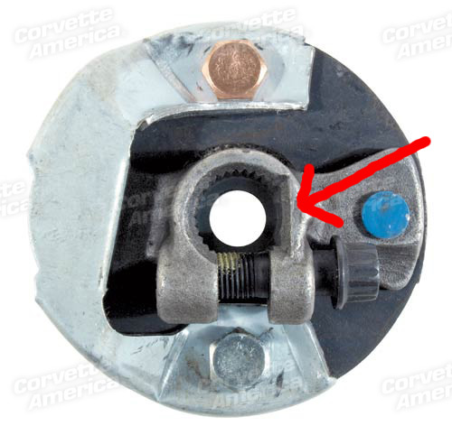

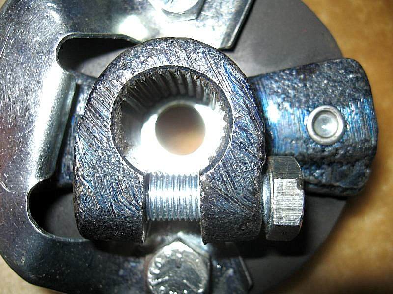

Post by Corvette35 » 15 Mar 2010 21:07
hello :?
Bon, j'ai un souci avec ce truc, enfin pas moi mon mécano :roll:
Il a essayé de monter le bouzin, mais pas moyen de le rentrer même en desserrant le boulon à fond....
je parle du trou central, celui ou il y a les cannelures sur les 3/4 du tour :oops:
Ma pièce est celle-ci, ref 30029 chez Corvette America, j'ai vérifié, c'est la bonne pièce dans la boite
du moins elle correspond bien à leur photo :drunken:
Le problème semble être l'espèce de matière rapportée sur la partie sans cannelures qui la rend trop épaisse
à monter... :?
J'ai mis une flèche sur ma photo pour vous montrer la zone qui manifestement pose problème.... :(
Je n'ai pas pu voir de mes yeux le souci, le mécano ayant remonté tant bien que mal l'ancien (il est parti en miettes :shock: ) pour
pouvoir un tant soit peu bouger l'auto :(
Bon, ça ne me dérange pas d'en commander une autre, aux States ou ici, mais qu'est ce qui cloche ???
Merci de vos avis
EDIT : Bon, j'ai sorti mon flector de sa box, il semblerait que j'ai parlé un peu vite quand j'ai dit que ça correspondait
à la photo du site..... :oops:
en effet, par rapport à la position de la vis de serrage, les cannelures sont inversées, sur le mien.....
Vous en dites quoi....?[/b]

Post by Vince » 15 Mar 2010 21:09
il a bien enlevé le boulon (pas juste dé-serré) ?
Re: Changement du flector de direction...
Post by Corvette35 » 15 Mar 2010 21:36
Ahhhh, je ne suis pas sûr du tout, il m'a dit qu'il avait desseré à fond.... :roll:
Ce ne serait que ça :shock: :oops:
ça ne te choques pas, l'inversion des cannelures (le mien par rapport à la photo de CA) ?
Merci de ton avis cheers
Post by Vince » 15 Mar 2010 21:45
si c'est le même diamètre et le même nombre de cannelure, le sens ne devrait pas poser de pb je pense (ça fait longtemps, je peux me tromper hein)
mais ce qui est sur, c'est qu'il faut virer complètement le boulon pour que ça passe.
Post by Corvette35 » 15 Mar 2010 21:55
Ok, je vais lui demander confirmation demain au tel :roll:
Je crois bien qu'il m'a dit (n')avoir (que) desserré le boulon, ceci expliquant alors cela.... :?
Tu n'imagines pas le soulagement que me procure ta réponse, je me voyais bien parti
en galère avec ce truc.... :roll:
Merci à toi cheers
