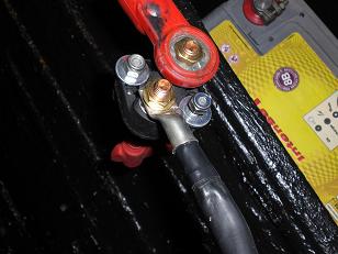

Gérald,
Voilà les photos.
La 1ère photo est une vue d'ensemble sachant qu'avant le coupe batterie tu trouves le cable d'origine qui était fixé au PLUS de la batterie et qu'après le coupe batterie j'ai rajouté un morceau de cable (qui va maintenant à la batterie).
La 2éme photo est le branchement au coupe batterie. Au dessus (entouré de rouge), la cable PLUS d'origine. En dessous, le nouveau morceau de cable qui va à la batterie.
Ne tiens pas compte des boulons sur le côté, c'est pour fixer le coupe batterie.
je remercie kaplan pour ces photos qui va pouvoir faire profiter au autre
gerald
