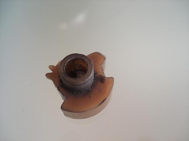

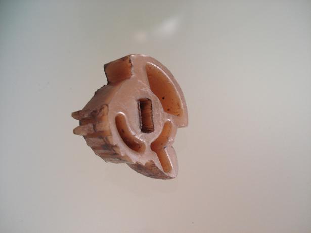

bonjour ;j ai trouvez cette piece dans ma c3 1976 pouvez vous me dire a quoi elle sert!et si ces pour me dire de regarder dans le manuelle ; plutot rien dire ;car je les; et il y a rien a ce sujet ; cheers merci

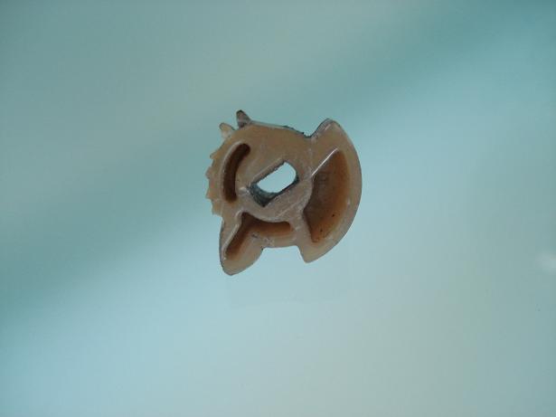

photos 3

Je pense que tu n'as pas à t'inquieter, cette piece ressemble comme deux goutes d'eau à celle que j'ai chagé sur mon ancienne camaro :wink: elle provient de l'interieur du neiman, elle sert à faire le contact de ton selenoid pour lancer ton demareur :wink: galére à changer :evil: elle à du etre remplacer par l'ancien proprio sinon tu ne pourrais pas demarrer :P

bingo !
tu as complètement raison kooper, c'est bien ça cheers
ça va effectivement dans la colonne de direction et c'est la clé qui fait tourner l'engrenage pour actionner via une tringle le commutateur qui est au pied de la colonne (ignition/starter switch).
