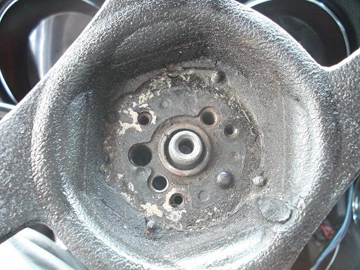

Bonjour je voudrai retire mon volant pour l envoyer chez un celier je n arrive pas a le retire l estraire alors que j ai devise le gros ecrou pourquoi il ce retir pas!!!!!!!voir photo si vous pouvez m expliquer sa serai simpa d avance merci

Normalement un peu de degripant sur les canneleurs et un coup de marteau au centre,
ça doit permettre de te decoller

y a pas autre chose a deviser pour qu il vienne!

j'ai fabriqué un arache maison pour sortir le miens

oui j ai bien compri sur ces model ;question avez vous vu la photo que j ai mi de mon volant j ai retire le gros boulon ;il n y a pas autre chose a retire pour qu il vienne!j ai pas envi de faire des betises

non rien de plus a enlever avec un arache il sufit de repousser la tige centrale en force et ca sort assez facillement

CES NORMAL QU IL Y A UNE TIGE A L INTERIEUR!de la grosse vis!
Re: SAVEZ VOUS COMMEN FAIRE POUR RETIRE LE VOLANT C3 1976!!!
et comme vous pouvez voir sur ma photo y a 4 vise qui sorte ces koi!

les vis sont la uniquement pour fixer le cache qu'il y a derriere le volant

as tu essayé , déjà avec du dégrippant mis la veille , et ensuite tu tape avec tes petits points , de chaque coté et alternativement et assé rapidement sur la jante du volant , cette méthode facilite le décollage du volant de sur l'arbre de la colonne

bonjour simpa la pt histoire ;ces bon j ai pu le retire cetai tres dificile j ai pri un arrache moyeux sa la fai ou!
