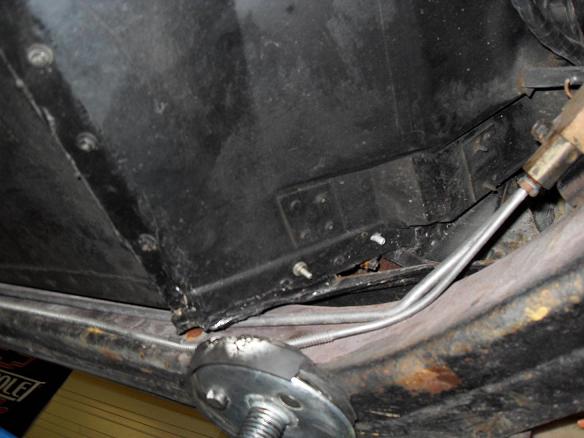

bonjour j ai mon plancher sur ma corvette c3 1976 QUI EN FIBRE SUR CE MODEL ET JE ME SUIS APERCU QU IL ES VISE voir (photo ) ;POUVEZ VOUS ME DIRE LE MONTAGE D ORIGINE !COMMEN IL TIEN D EVAN ET SUR LES COTE! d avance merci

tu es sur de ne pas confondre plancher et tablier ?
le plancher d'une 76 est censé être métallique, mais le tablier est en fibre sur toutes les années de C3.
c'est collé et riveté un peu partout.
le plancher est soudé sur les bas de caisse et riveté/collé sur le tablier

JE T ENVOI LA PHOTO PEU TU ME DIRE CE QUE CES!tablier ou plancher

c'est le tablier que l'on voit sur la photo qui est fixe a l'aide de rivets sur le plancher.
fait nous une photo de la partie endommagée du tablier ou du plancher.

le plancher, c'est la partie plate là où les sièges sont accrochés. ça inclue le tunnel de transmission.
le tablier part du plancher jusqu'au parbrise. ça comment en biais (sous les pieds) et ça fini vertical avec plein de recoins à la con.
sur la photo, le plancher est à gauche des rivets/vis, le tablier à droite.
le plancher a l'air métallique (on devine vaguement les soudures par points sur le bas de caisse).

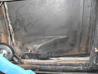

VOICI LES PHOTOS DE MON PLANCHER CORVETTE C3 POUVEZ VOUS ME DIRE D ORIGINE COMMEN IL ES FIXE ET CE QUE JE DOI FAIRE!merci

PHOTO PLANCHER CORVETTE 1976

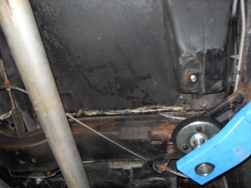

Je ne comprend pas trop pourquoi tu veux changer le plancher.
Il est fissuré ? cassé ? tu peux zoomer l'endroit critique ?
merci. cheers
Re: commen bien refaire un plancher en fibre corvette C3 1976!
Post by Vince » 02 Oct 2008 17:57
pareil.
de ce qu'on voit sur les photos, c'est un plancher en acier qui a l'air en bon état.
c'est quoi le problème ?

RE BONJOUR merci pour ton message ;ces pas l etat du plancher qui me gene ces la facon qu il lon monter comme tu peu voir il son mi des vises devan ;dorigine je ces pas commen ces! et sur les cote ces pas top voir photo
Post by Vince » 02 Oct 2008 22:11
d'origine, c'est collé et riveté au tablier à l'avant, soudé aux bas de caisse sur les côtés et sur la cloison à l'arrière.
la partie arrière de la coque est collée et rivetée sur la cloison arrière et l'arceau.
