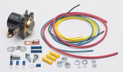

la solution ----------> changer le selenoid de place ref sum-g1750 :)

Post by Vince » 24 Jul 2008 19:55
poah, un solenoid ford :roll: :wink:

Post by jeff.24 » 24 Jul 2008 21:41
non pas ford summit racing

Post by jeff.24 » 25 Jul 2008 15:48
en faite sa se monte sur tout type de selenoid du moment quon racorde le battery terminal cable avec le s terminal et sa marche plutot sa demare a chaud :)

Post by Vince » 25 Jul 2008 16:51
je sais bien, mais je dis juste que la photo ressemble étrangement à une pièce d'origine Ford.
d'ailleurs, à l'origine, la modif était faite avec de la pièce ford.
c'est tout, je ne critique pas le bien fondé de la modif ;-)
