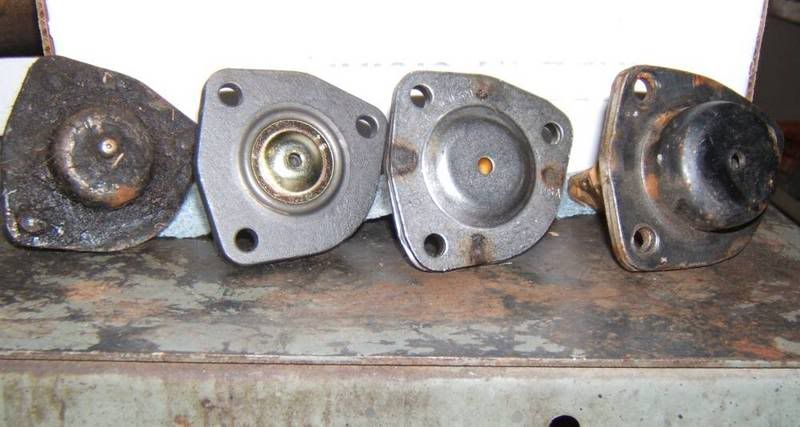

rotule supérieure :
de gauche à droite : origine/chinoiserie/Dana(Spicer)/Moog

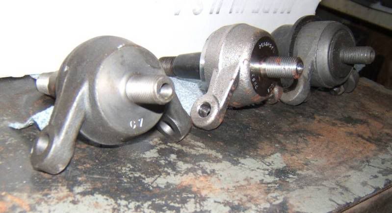

rotule inférieure :
chinoiserie/dana/moog.
rotule inférieure :

comment veux tu qu'on te donne un avis sur une photo pourrie format timbre poste
j'ai posté une photo qui montre clairement les différences entre les rotules. faut regarder ce que tu as reçu et comparer.
MOOG = top
Dana/Spicer = moins top, mais acceptable.
merde chinoise = pas bon
MOOG = top
