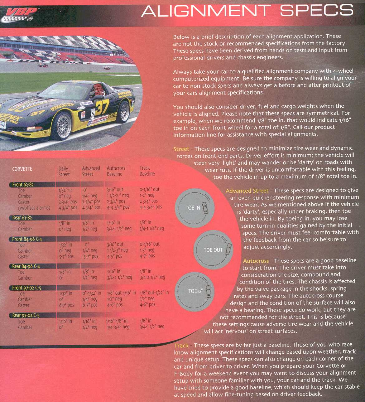

Post by Vince » 09 Jul 2007 22:44
les côtes de chez VB&P
http://www.v8spirit.com/temp/cotes-chassis.jpg
différents niveaux de perfo.
