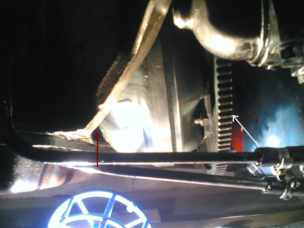

En fait la fuite vient de là, j' ai eu l' occasion d' approffondir aujourd' hui.
je crois que c' est plus grave que le rear mean seal non???
qui peut me confirmer?? et me guider dans la manip.
En fait quand je roule à régime modéré càd 2500trs max et 35-40psi max tout va bien, mais lorsque je fais mumuse càd jusqu' à 4500trs et jusqu' à 70psi là ça ce gatte car je perd toutes l' huile dû à la pression j' imagine et c' est sans parler de l' odeur d' huile cramé. beurk.
qui peut m' aider;
merci d' avance.
qui peut m' aider;
merci d' avance.

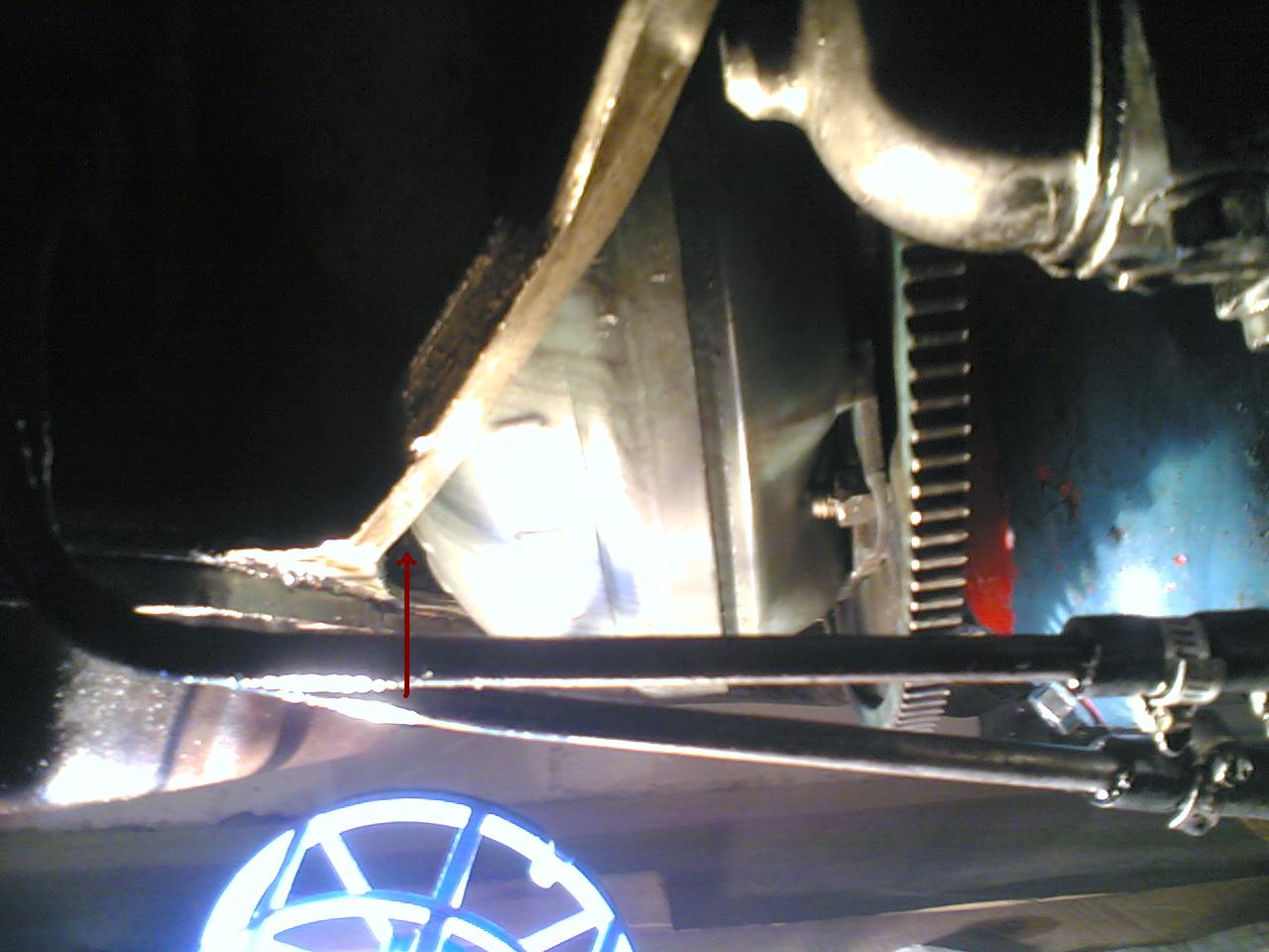

c' est de l' huile moteur que je perd.
Je t' avoue que je suis assez paumé sur ce coup là, j' ai beaucoup de mal à voir d' ou provient cette fuite.
A voir ta réaction y' a peu de chance que ça vienne de l' endroit indiquée par la flèche, n' est ce pas???
en fait j' hesite entre 3 endroit:
- le puit de gauge, mais ça j' ai refait.
- la flêche rouge
- la flêche blanche
Quand pense tu par rapport au fait qque régime modéré pas de fuite, régime élevée conduite sport je me retrouve avec le chassis tapissé d' huile???
- la flêche rouge
- la flêche blanche
merci pour tes réponses.

Salut
Si tu perd de l'huile moteur c'est côté fleche blanche car de l'autre côté, tu est entre le convertisseur et la boite. Donc, aucun lien avec l'huile moteur.
Si en cas de fort régime tu perd de l'huile moteur, je pencherai plus pour le joint côté pompe à huile. Cela revient au diags précedents sur ton pb.
Un démontage du carter d'huile est plus simple et pourra t'apporter peut-être une réponse !

Oui, effectivement, tu as raison , je démonte dés que j' ai l' occas, et je verrais bien ce qui m' attend.
De plus je crois que c' est un point faible sur le LG4 305 ci, je crois avoir lu ça sur un forum camaro .
en tout cas merci pour vos réponse.
