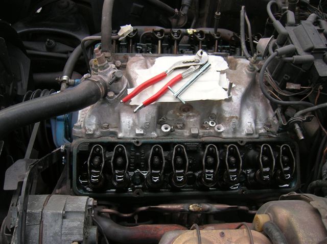

si ça peut aider, photos coté droit (celui ou tout va bien) et ensuite le côté défaiilant.

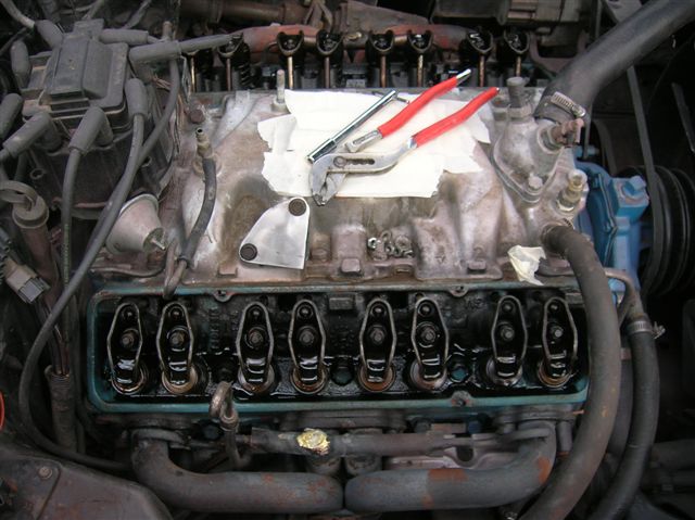

et maintenant celui qui fume.

tu ne peut pas voir l'etat de tes joints juste en virant les caches culbu....
par contre ton moteur est simplifié au taquet , tout a été viré au niveau anti pollution et EGR :lol:
