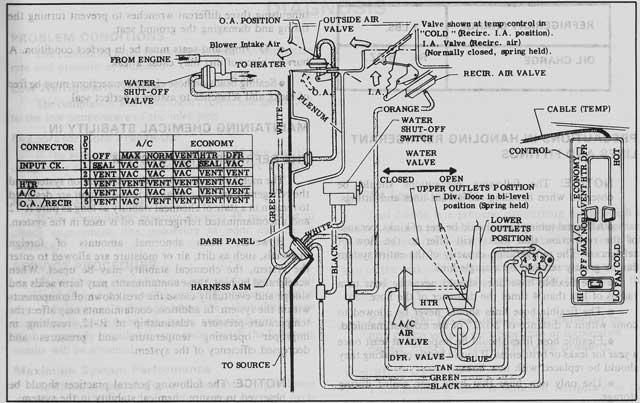

Ci-joint le schéma. Mais, hum hum... Bon courage !
Je pense que le mieux si tu ne veux pas tout démonter
est de bloquer une trappe dans la position voulue sinon, une petite resto s'impose.
Eagle
Eagle
