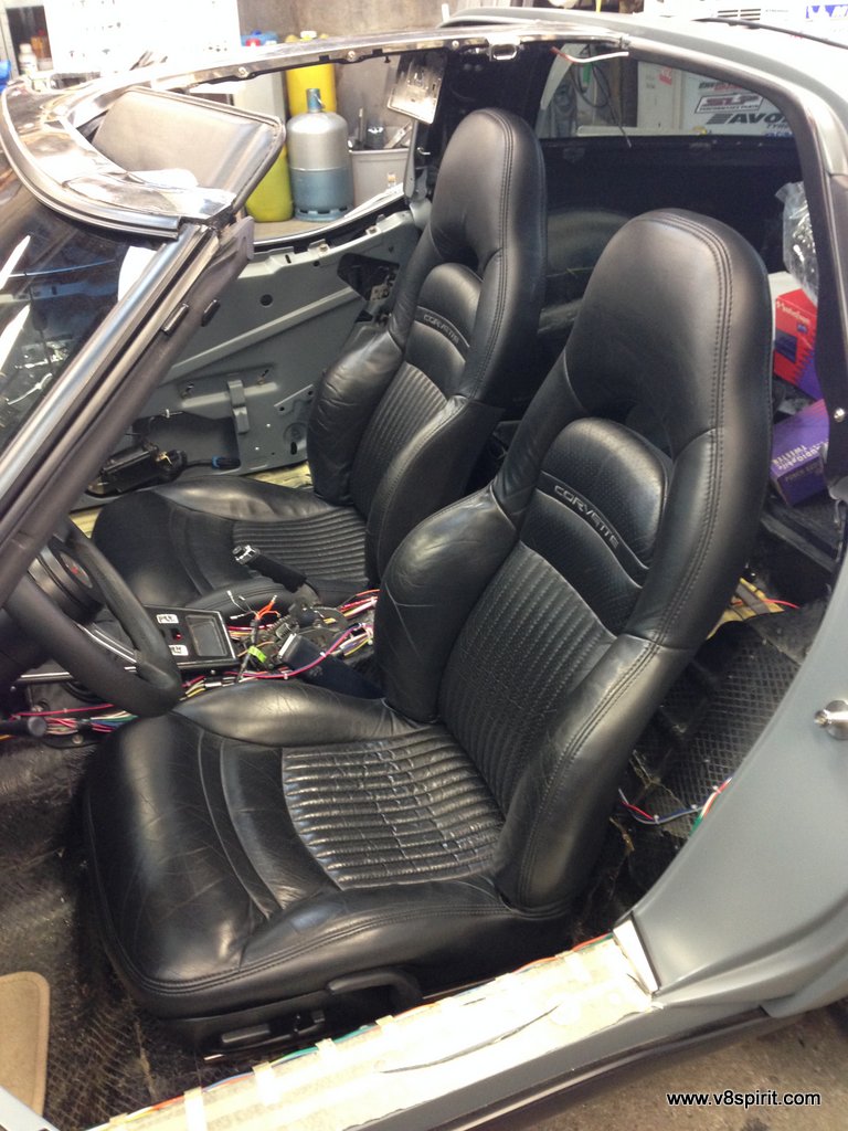

j'ai monté une paire de sièges de C5

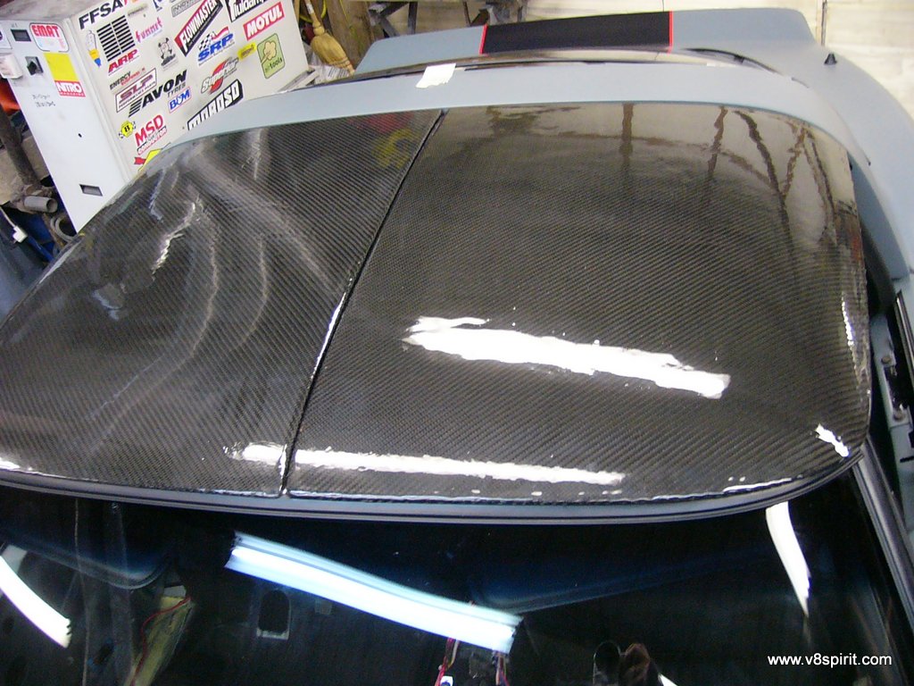

je me suis trouvé une paire de ttops en fibre que j'ai recouvert de carbone (en cours : à finir de poncer et vernir)

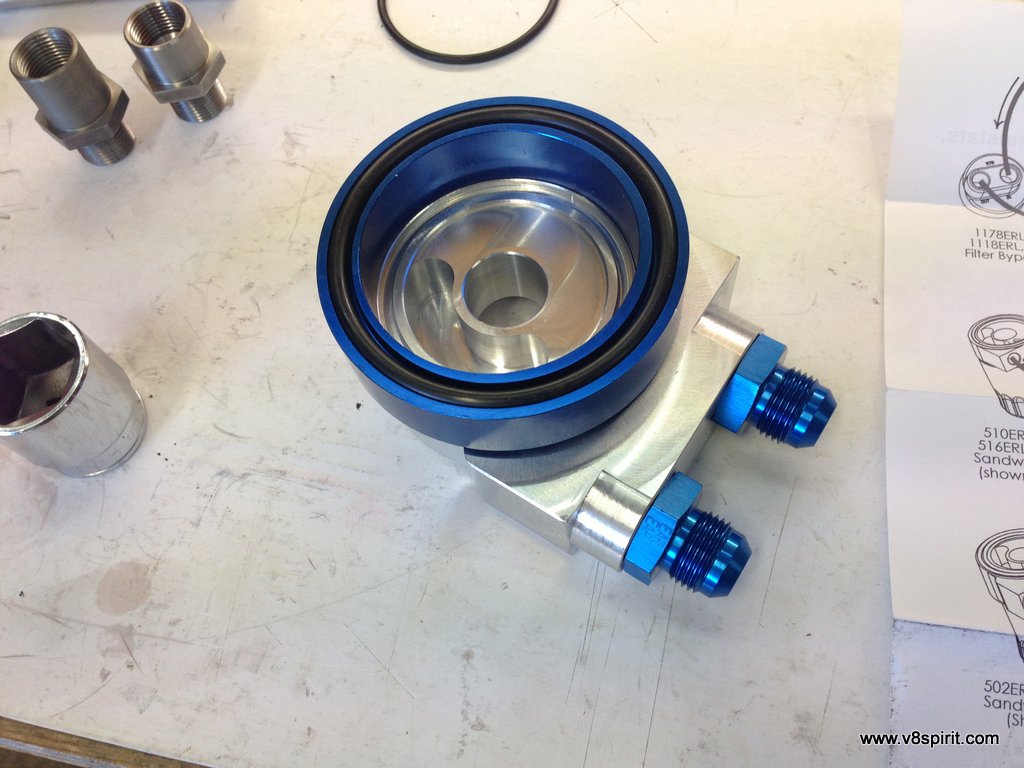

j'ai remplacé l'adaptateur sandwitch du filtre à huile (qui permet de raccorder un radiateur) qui fuyait (fendu au montage) par un modèle un peu plus sérieux de chez Earl's

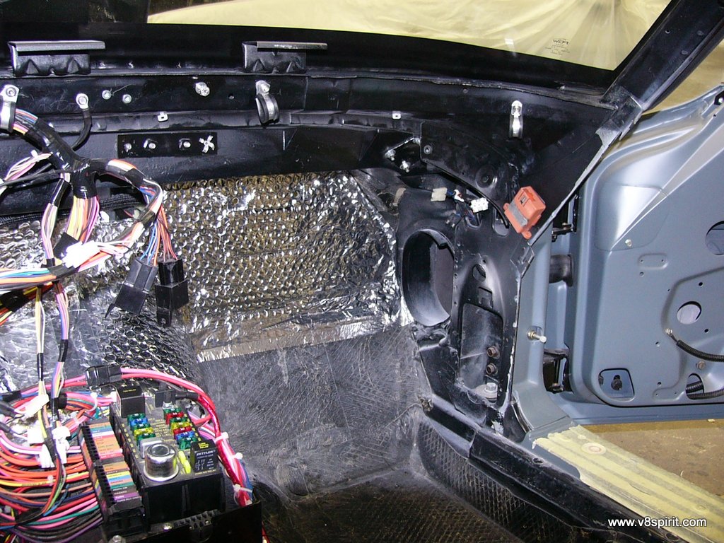

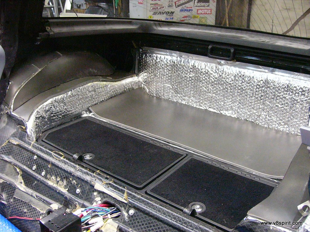

je me suis en suite attaqué à l'intérieur en commençant par le coffre...
isolant réfléchissant puis insonnorisant

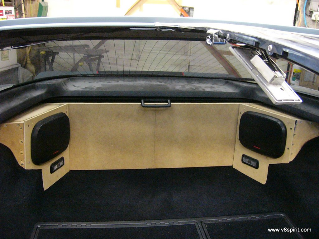

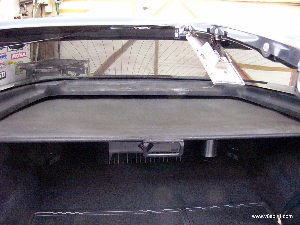

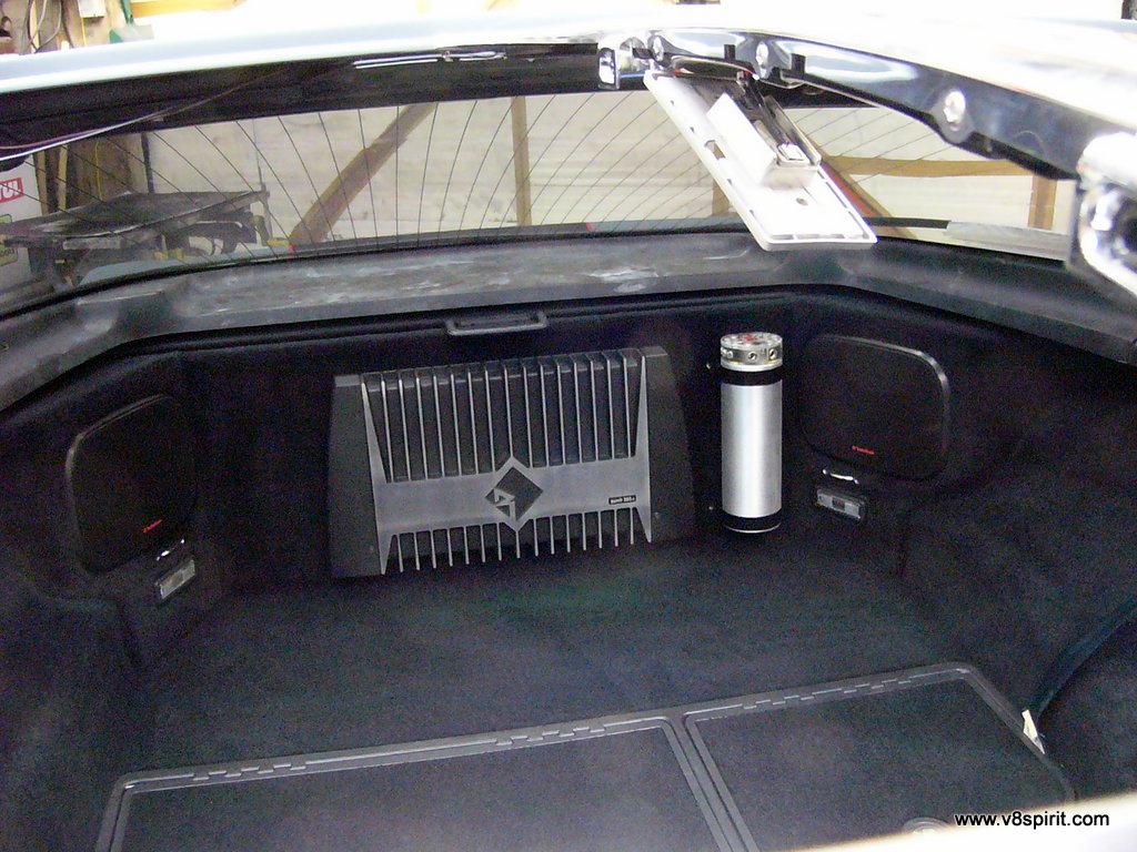

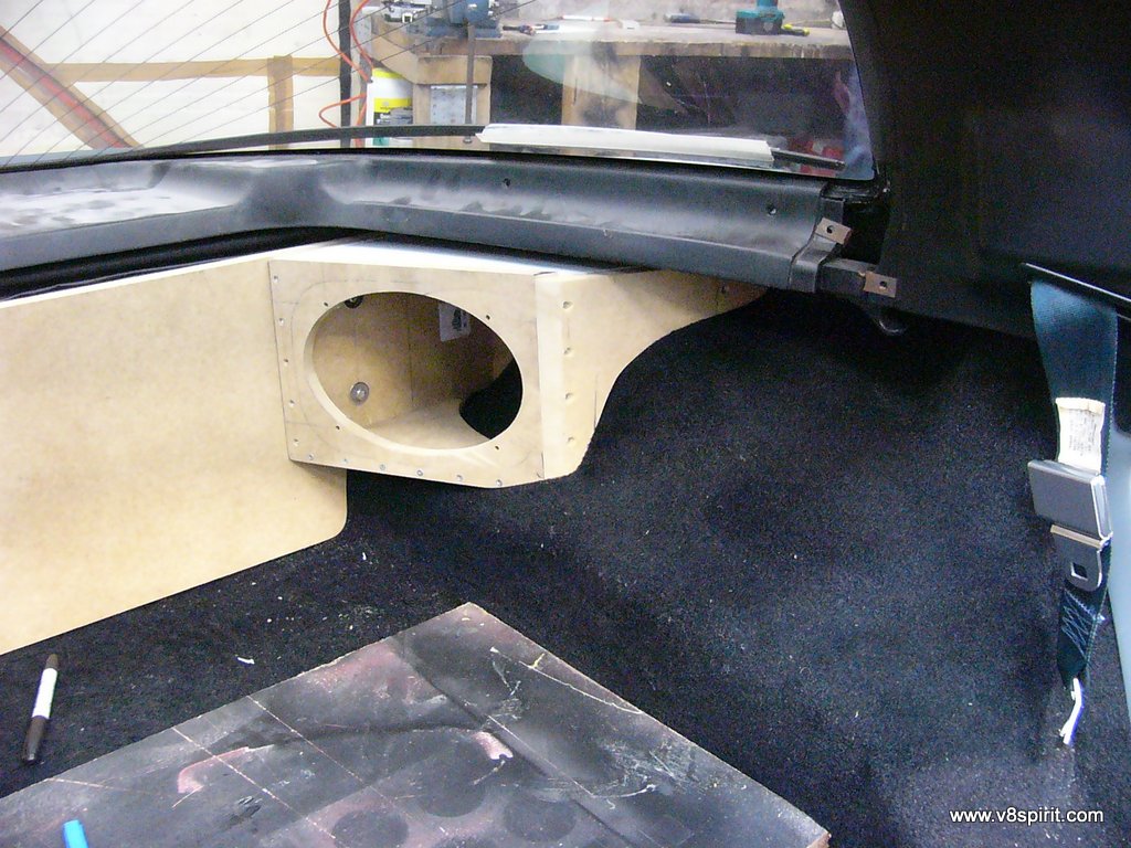

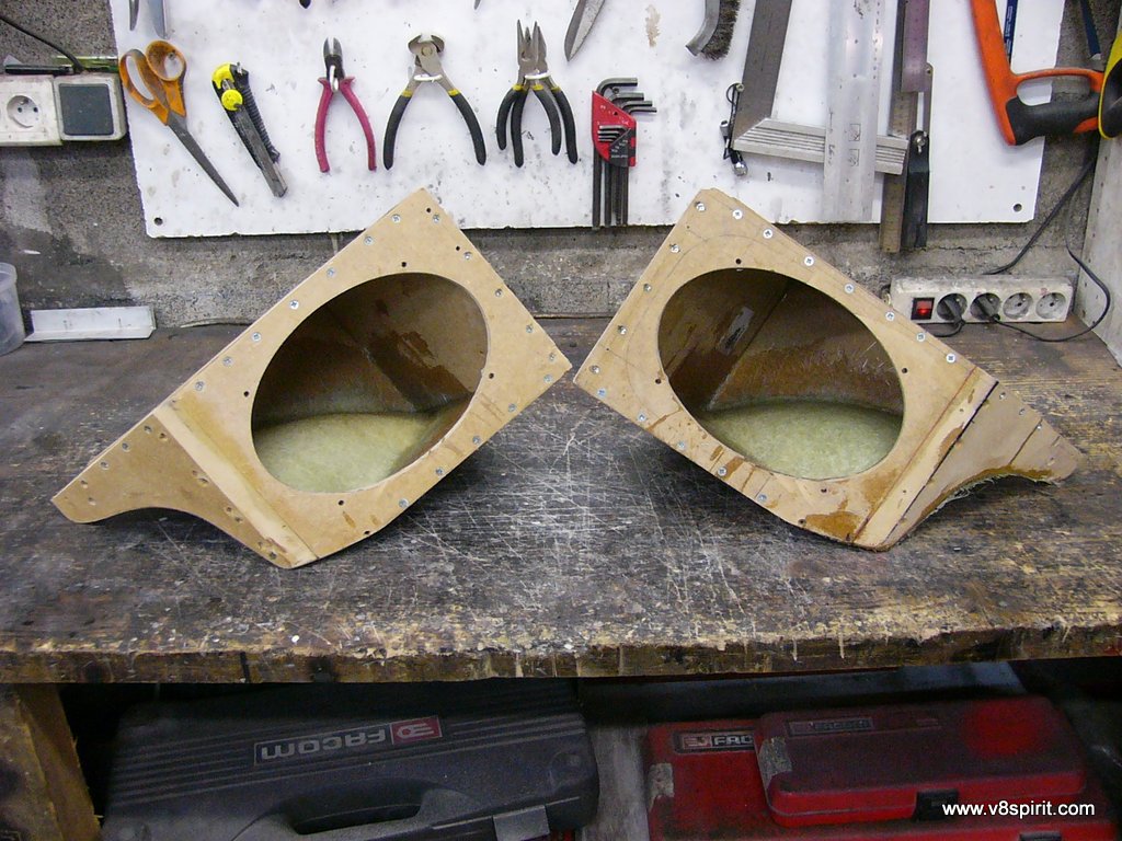

ensuite, j'ai posé la moquette et j'ai attaqué la fabrication d'une petite sono avec du matos Rockford Fosgate qui date pas mal (milieu/fin des 90's).
les enceintes sont fabriquées en bois (MDF) et fibres de verre
j'en ai profité pour intégrer des lampes de coffre
et voilà ce que ça donne une fois recouvert de moquette (la même que celle du coffre)

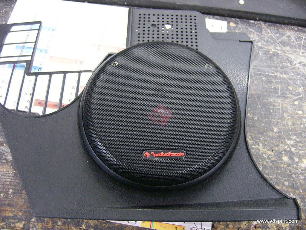

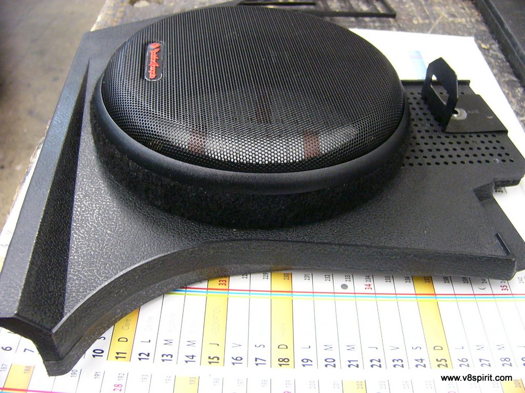

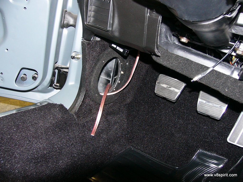

j'ai aussi modifié les kickpanels pour y intégrer des HP diamètre 130. mais vu que les aimants sont un peu gros, il a fallu que je rajoute une entretoise et que je bricole un peu pour que ça passe (au chausse pieds)

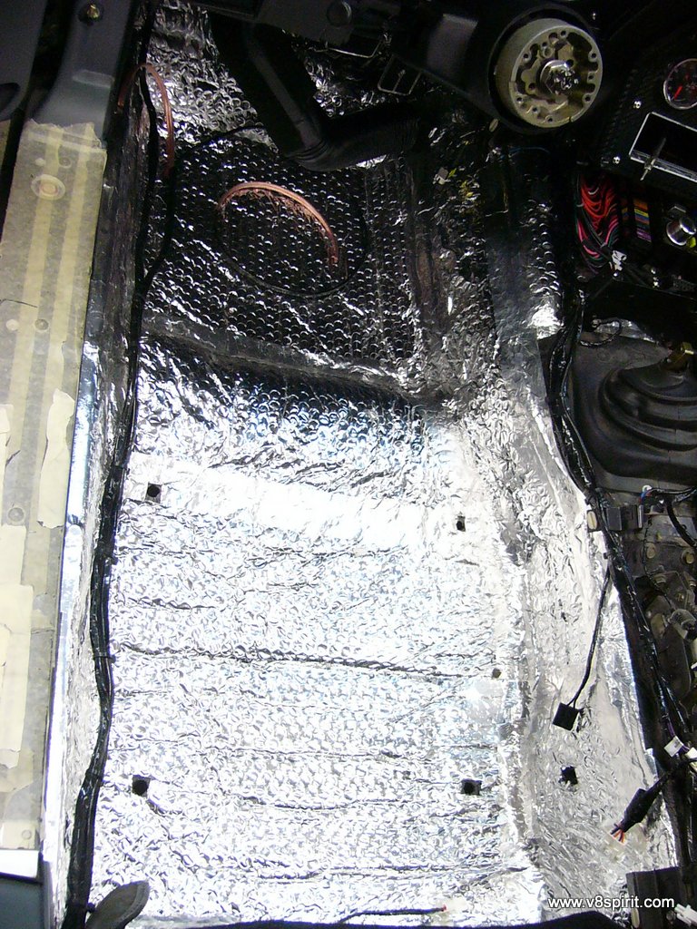

j'ai mis un isolant réfléchissant sous les planchers au dessus de l'échappement

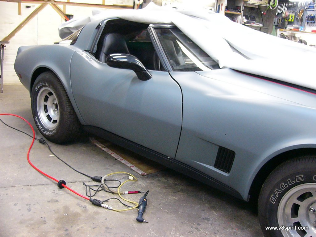

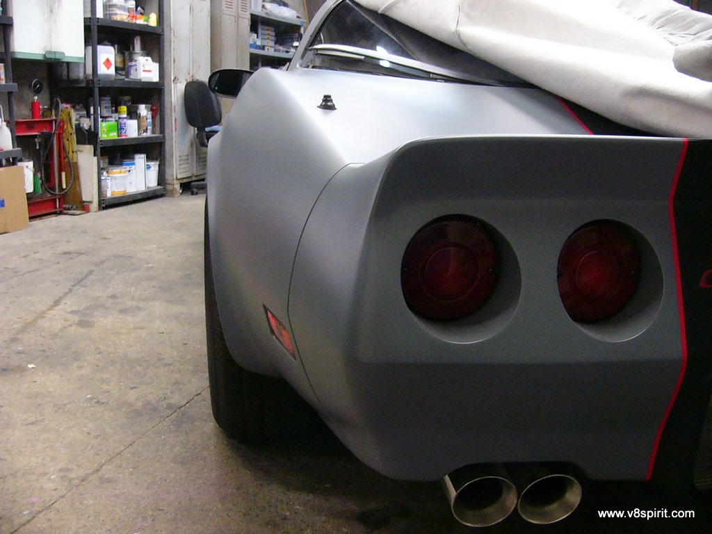

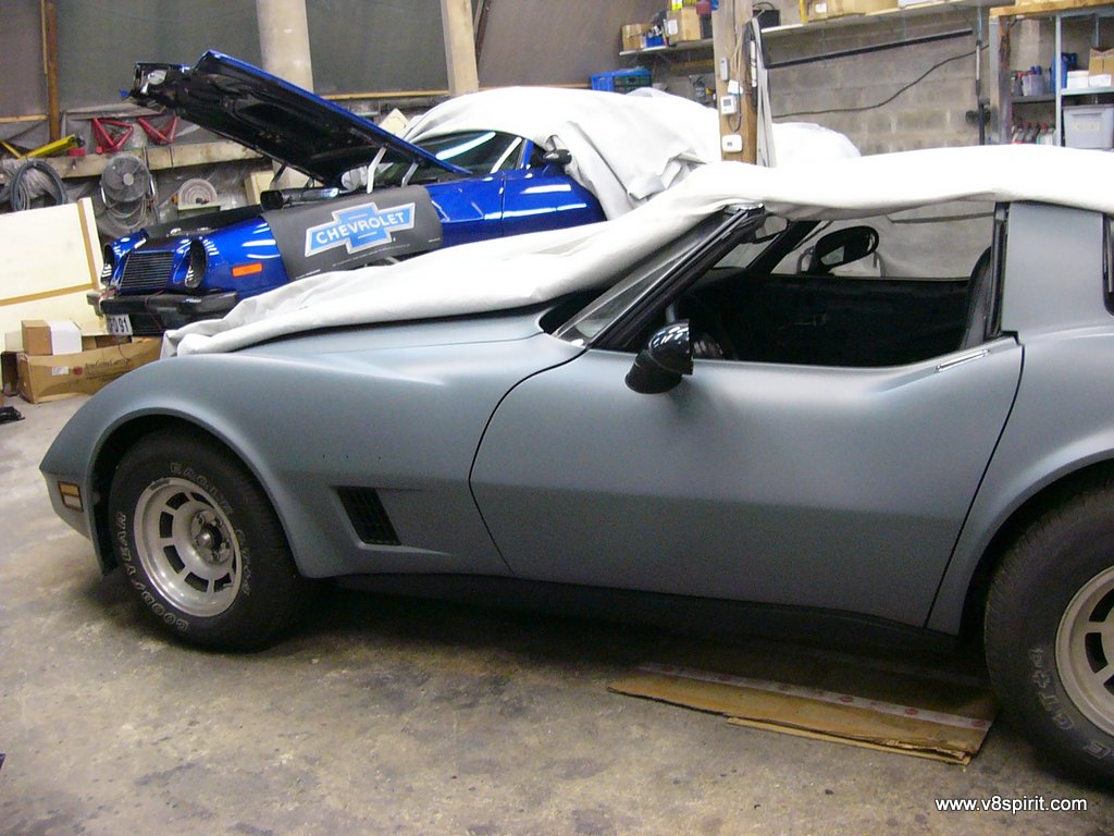

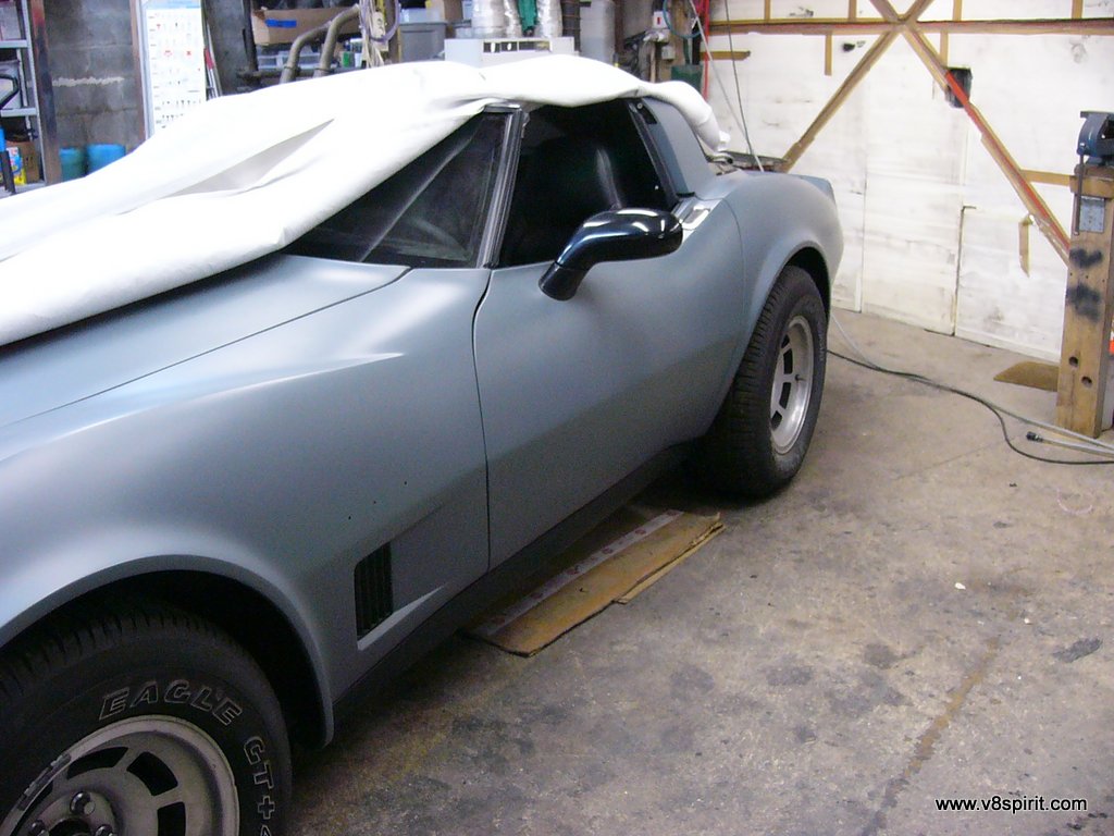

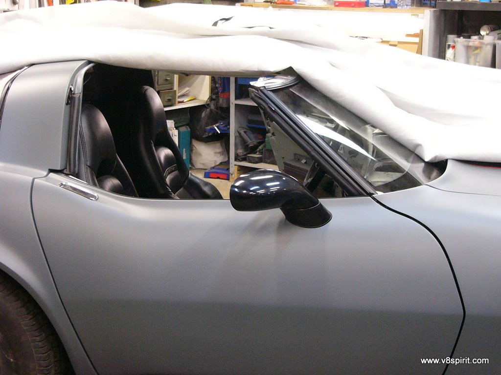

j'ai monté des rétros de C6... ceux qui ont conduit une C3 avec les sport mirors comprendront de quoi je parle... d'origine, on ne voit pas plus loin que les ailes arrières. pour tout arranger, j'avais les rétros électriques optionnels sur ma C3 et ils avaient la facheuse idée de descendre tous seuls avec les vibrations en roulant au démontage, j'ai vu que les soufflets des moteurs étaient morts. l'option étant relativement rare, les pièces de rechanges sont presque introuvables et coutent un oeil quand on les trouve...
du coup, j'ai commandé une paire de rétros C6 adaptables (pas des GM trop chers) et j'ai monté ça suite à un topic sur CorvetteForum qui disait que ça montait facilement.
et effectivement, c'est facile. pas de modifs sur les rétros, la forme de l'embase convient pilepoil à la courbure de la porte.
il faut juste repercer des trous dans la porte et découper un poil le renfort métallique derrière pour accéder aux écrous.
finalement, c'est plus simple que les rétros de CRX Del Sol que j'avais prévu et j'aurais moins honte quand on me demandera la provenance
je passerai un coup de peinture gris matte quand le temps sera plus clément.
voilà ce que ça donne en attendant...
et pareil de l'autre côté

ça vas je trouve que la modif passe bien sur une C3
BanditB2 wrote:Les deux derniers rétros, je sais à qui il sont
Il est vrai que le chevelu n'habite pas très loin de chez toi
C'est bien la c6 de Guena
En même temps, c'est le seul exemple que j'ai retrouvé en bi-ton...
La forme des rétros c6 est sympa, mais ça mériterait d'être un poil plus petit...

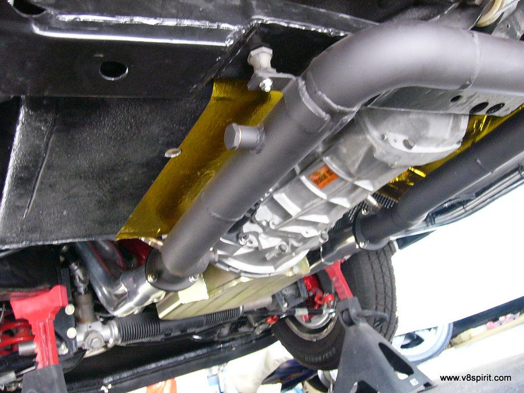

petite question quelle est l'usage de la grosse vis sur la ligne d'echappement ?
Sans photo, pas facile de répondre avec certitude, mais tu parles probablement des bouchons que j'ai laissé sur des "bungs" de sonde lambda (histoire de pas devoir modifier ma ligne si les emplacements que j'ai prévu plus en avant posent pb.
J'ai 3 bungs sur chaque côté.
J'ai 2 lambda large bande (uje de chaque côté pour jauge et acquisition) et 1 lambda d'origine (pour l'injection que j'ai montée a droite mais que je peux monter à gauche si besoin. Reste 2 bungs vides plus loin, juste devant la traverse de boite au cas où.

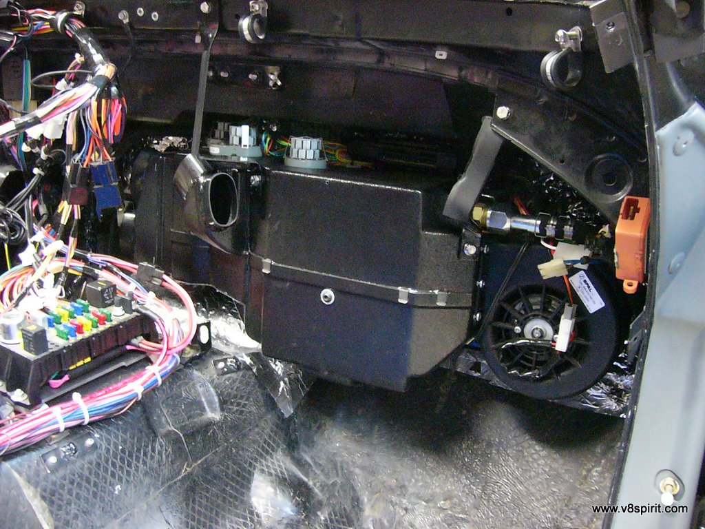

quand j'ai acheté ma C3, la clim avait été supprimée et la ventil ne marchait pas terriblement (plus de compresseur, condenseur HS, radia de chauffage qui fuyait, etc.).
à tel point que la remettre en état coutait assez cher, plus cher que d'utiliser une clim aftermarket...
du coup, j'avais rebouché les trous dans la cloison parefeu et je suis partit sur une clim de chez Vintage Air (le modèle GEN IV qui est dérivé de la clim des Ford GT). avec ce système, le ventilo, l'évaporateur et le radia de chauffage se trouvent dans l'habitacle derrière le tableau de bord. plus rien qui dépasse côté moteur...
cette clim a bonne presse sur les forums pro-touring alors j'ai sauté le pas il y a quelques temps déjà.
malheureusement, s'il y a des kits d'adaptation pour les Corvette jusqu'à 77, rien de dispo pour les 78-82 et il a donc fallu que je commande un kit "universel" et que je me tape l'adaptation.

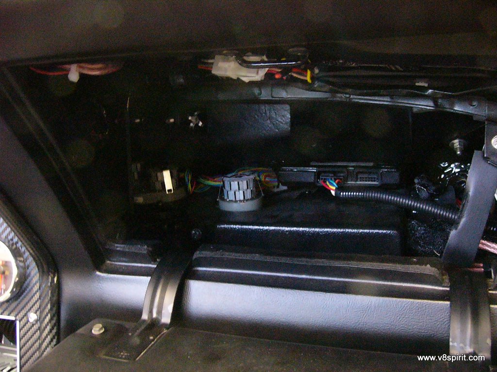

je m'attendais à devoir faire une croix sur ma boite à gants, mais ça passe presque... en fait, j'ai juste chauffé le coin inférieur gauche de la boite à gant qui touchait un peut et j'ai pu le déformer un peu pour que ça passe ! cool

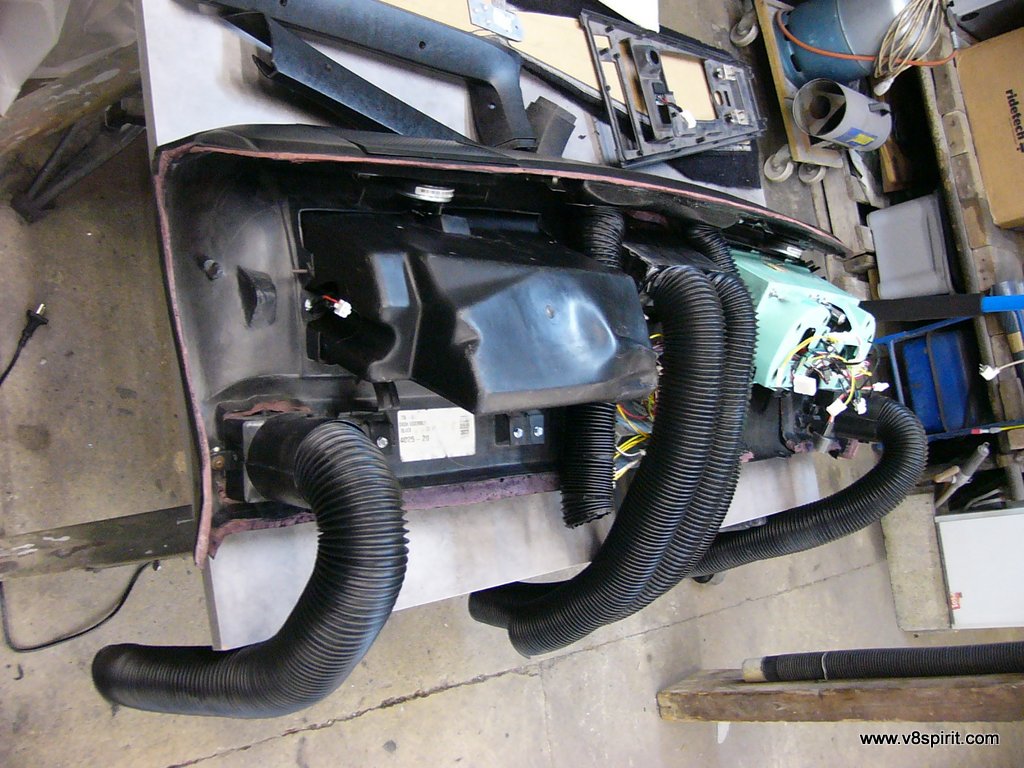

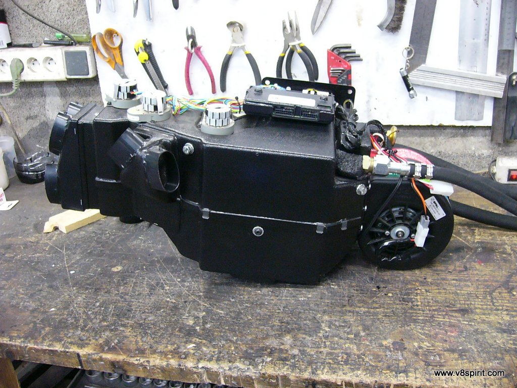

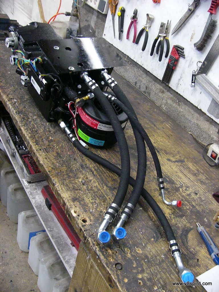

voilà à quoi ressemble le boitier Vintage Air Gen IV (avec son calculo collé sur le dessus)

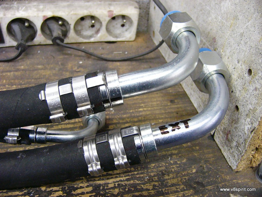

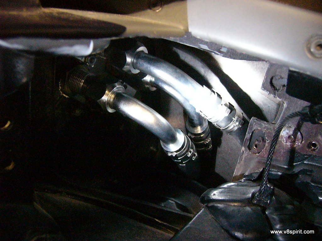

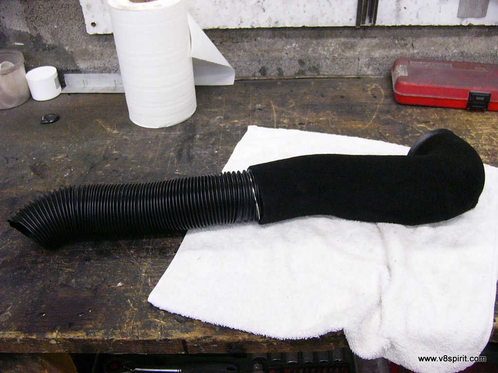

ce weekend, on a fabriqué les durites de chauffage et clim qui sont dans l'habitacle et ça n'a pas été simple car il n'y a pas des masses de place dans une C3... surtout quand on veut que ça soit caché
à gauche, les deux durites de chauffage, à droite, les deux durites de clim
pour les durites, j'ai utilisé du matos Eaton de la série EZ-Clip... vraiment terrible et facile à assembler soit même. pas besoin d'un appareil spécifique pour le sertissage, juste une simple pince pour monter les deux colliers...

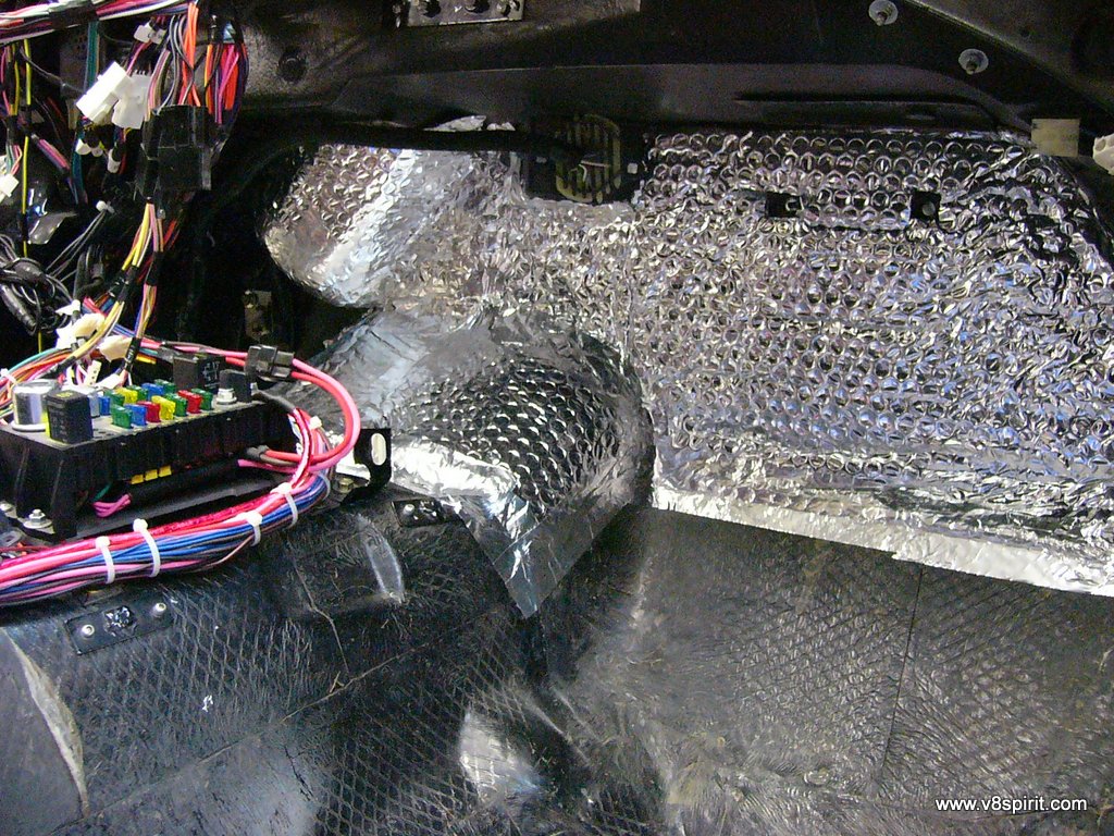

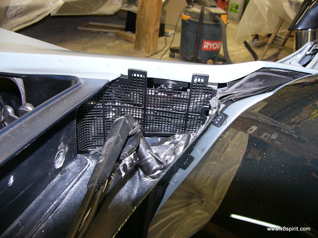

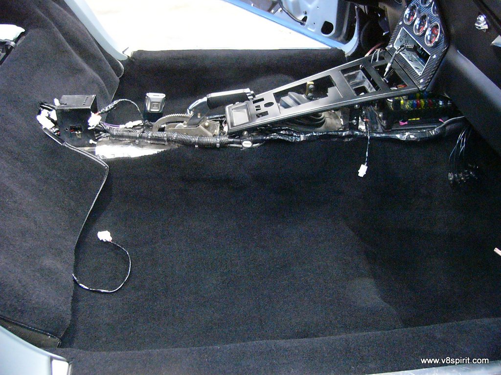

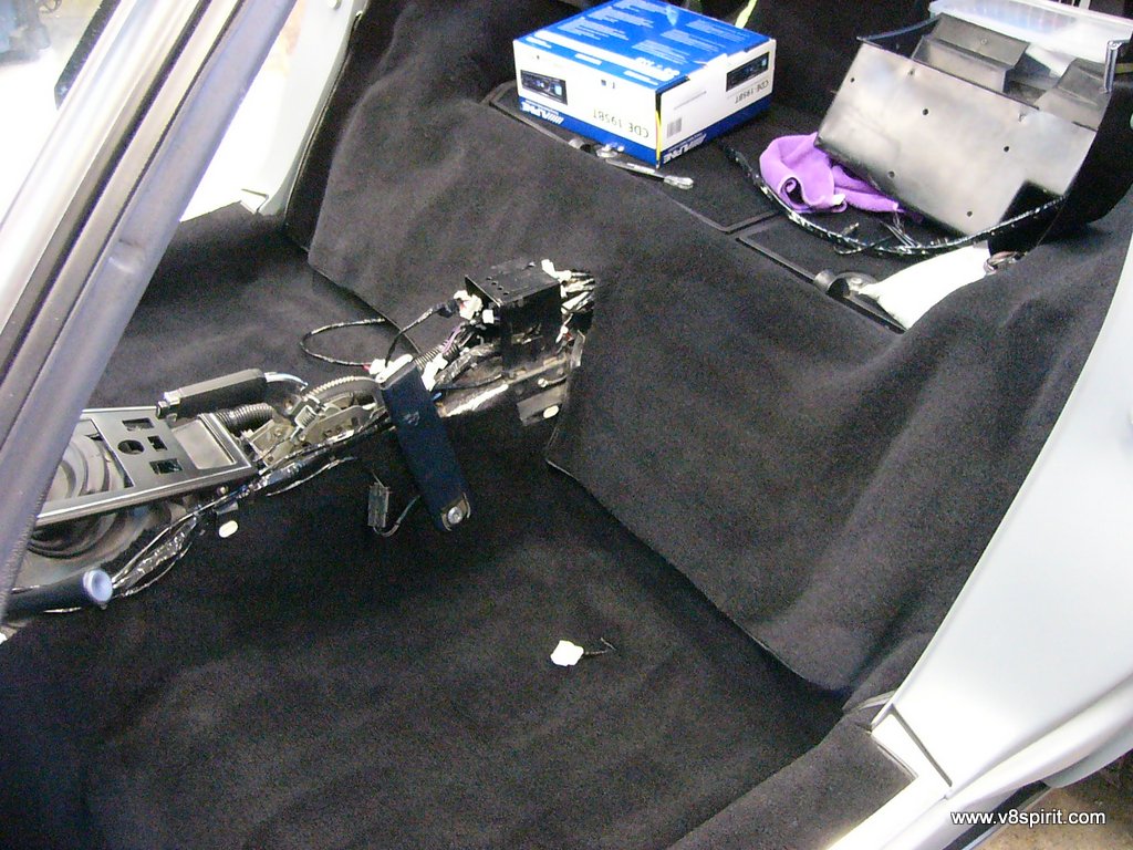

avant de remonter le bouzin, on a posé de l'isolant sur la cloison parefeu. on voit à droite le trou dans lequel j'ai décidé de passer les tuyaux (l'arrivée d'air frais de l'extérieur d'origine).
on a aussi fait le dessus du tunnel tant que c'était accessible

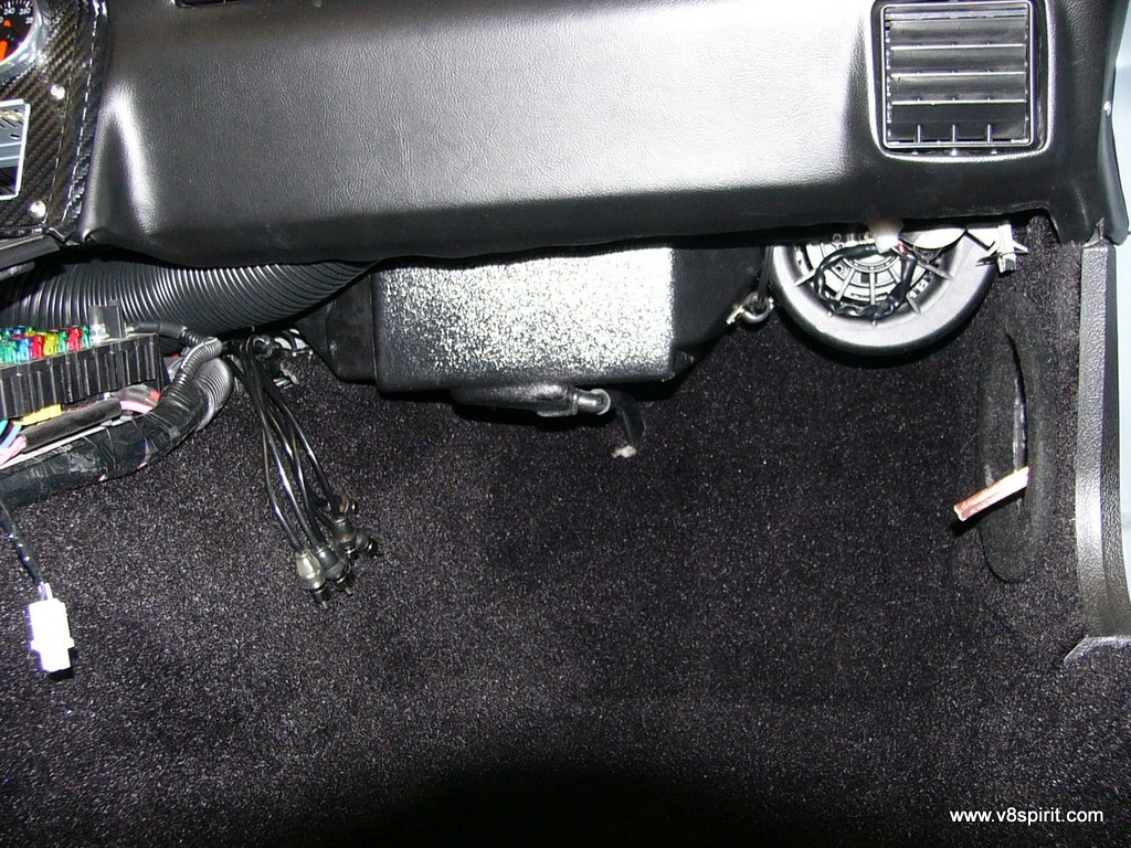

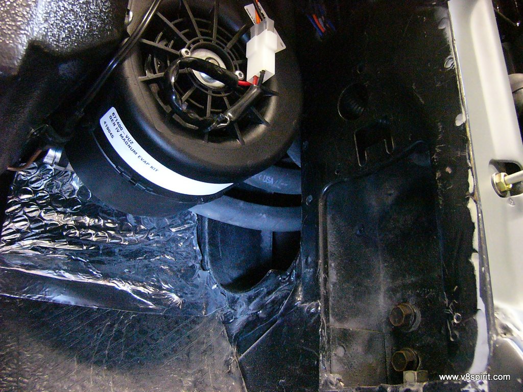

et voilà le bazar en place avec 2 pattes fait maison qui contournent la boite à gants...

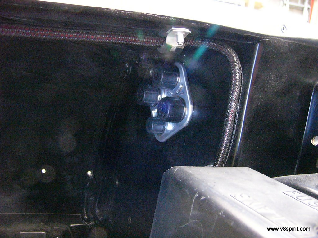

les 4 durites remontent dans le creux de l'aile (pas simple à serrer car très très peu de place). reste a fabriquer un cache pour empêcher l'air de s'engouffrer autour des durites.
et le tout est connecté sur un passe cloison en alu usiné qui débouche dans le compartiment moteur. j'ai pas prévu de le raccorder au moteur pour le moment donc j'ai mis des bouchons étanches.
une fois la grille anti-feuille réinstallée, on ne voit rien (enfin, sauf si je mets le flash)

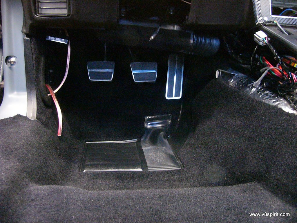

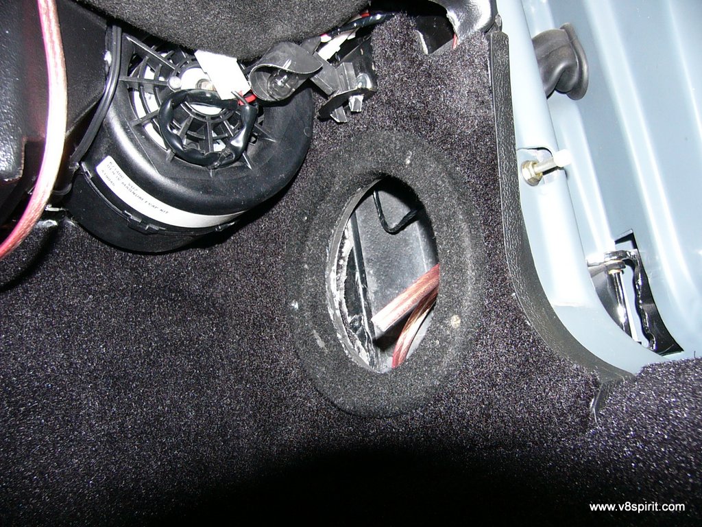

et le kickpanel et mon HP passent au chausse pied !

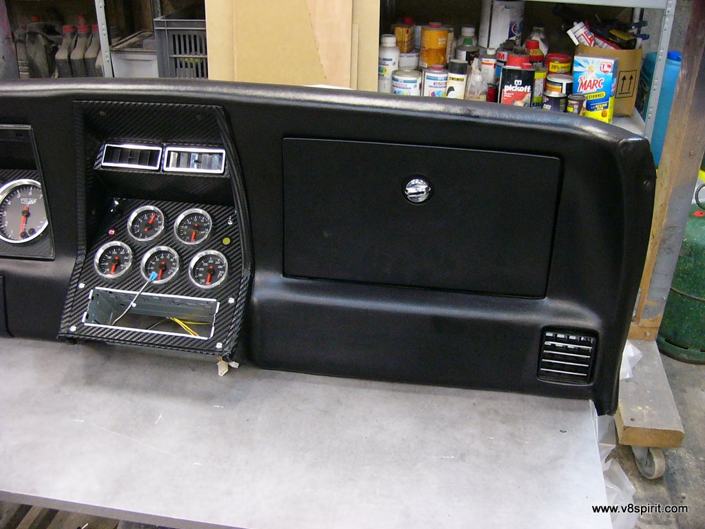

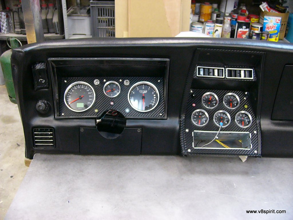

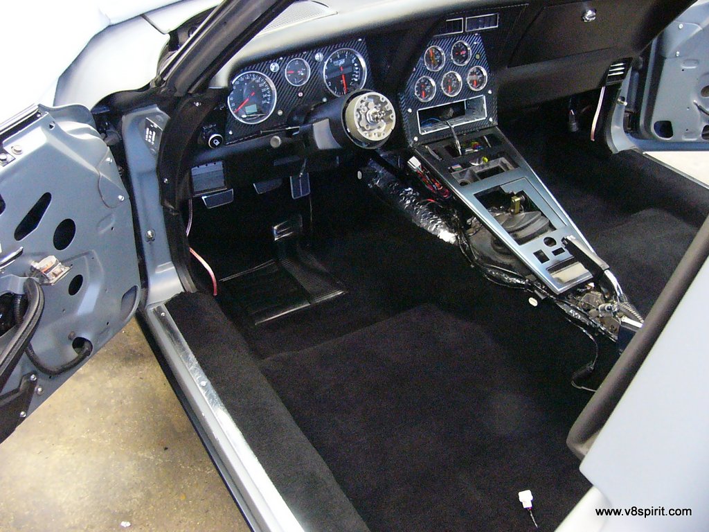

j'ai aussi fait un montage à blanc du tableau de bord. ce n'est pas celui d'origine car il était irréparable (fissuré de partout) donc j'avais acheté une repro chez Corvette America...
pas mal de finitions à prévoir pour que ça soit acceptable

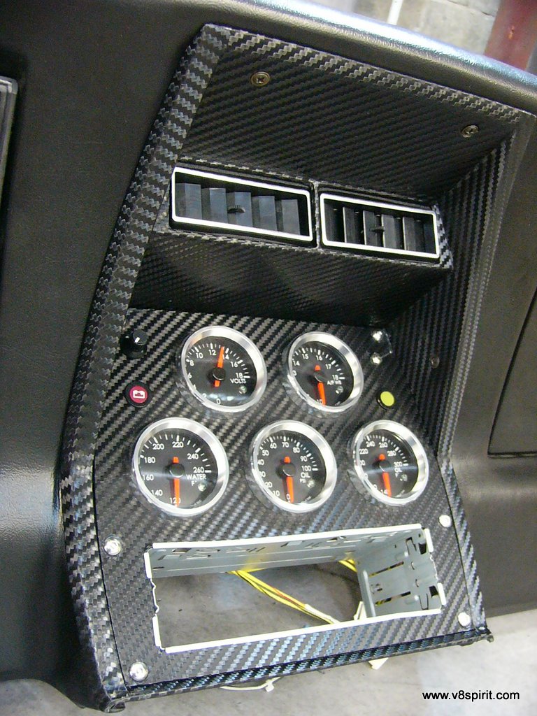

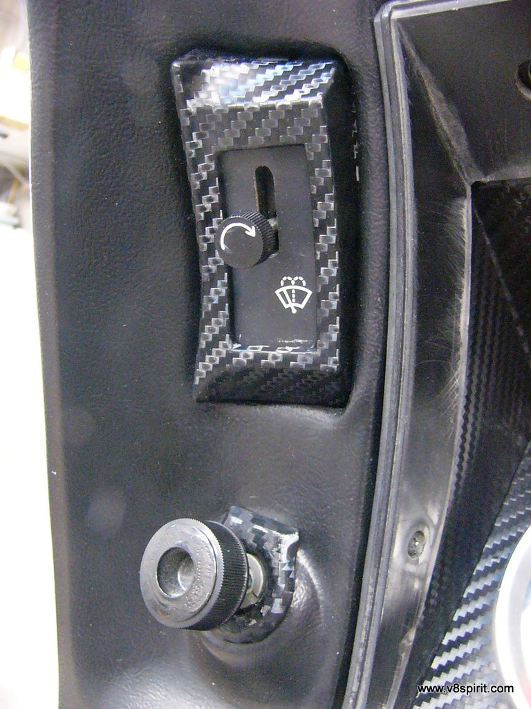

j'ai fini le covering carbone de la console des instruments (bien galère surtout par ces températures car le film est bien raide).
j'ai aussi fait le plastique qui entoure le commodo d'essuie glaces et la commande de phares. reste à faire le cerclage des compteurs (ce qui reste de la vitre d'origine)

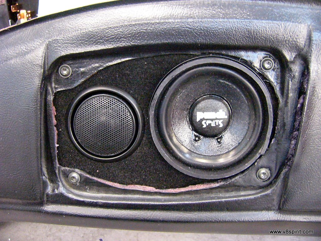

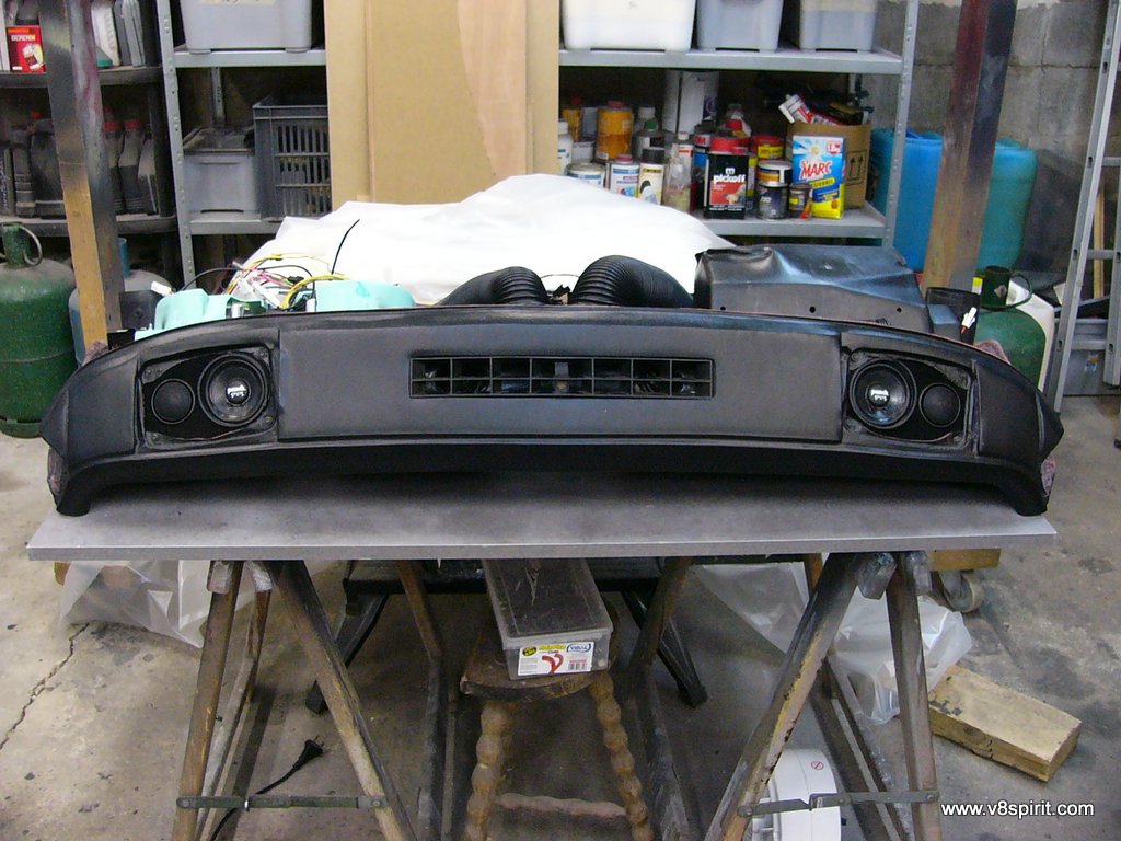

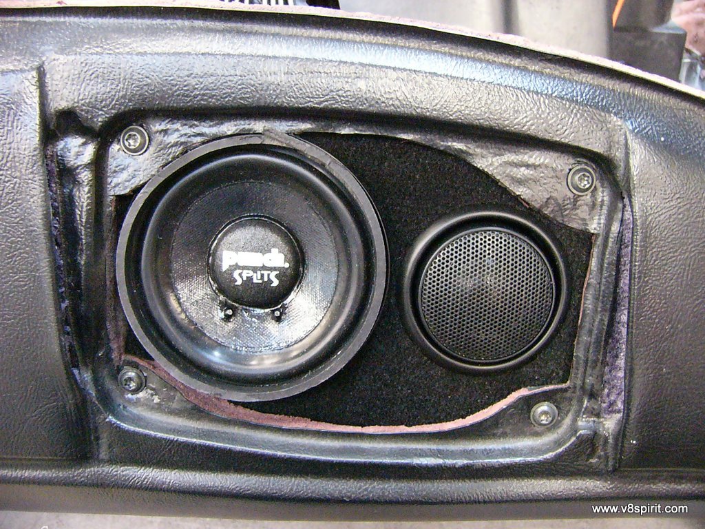

niveau sono, on a monté un kit 2 voies RF (tweeter 25mm et médium 75mm) dans les emplacements d'origine

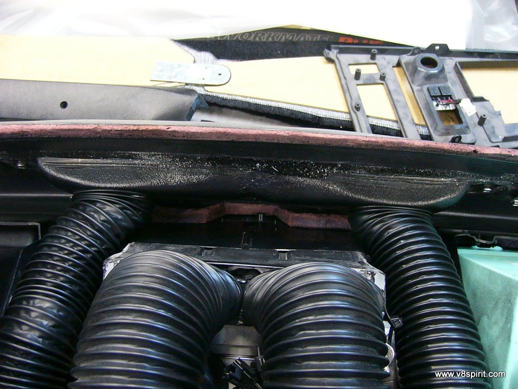

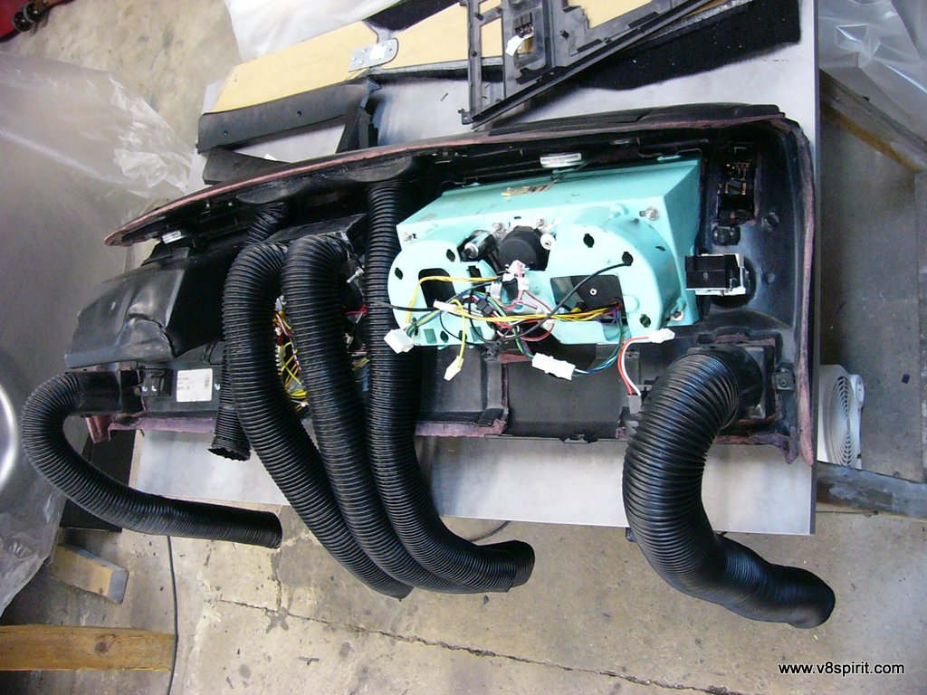

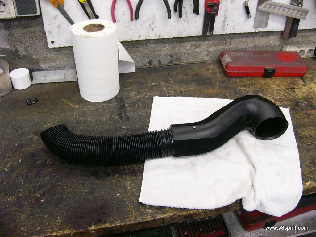

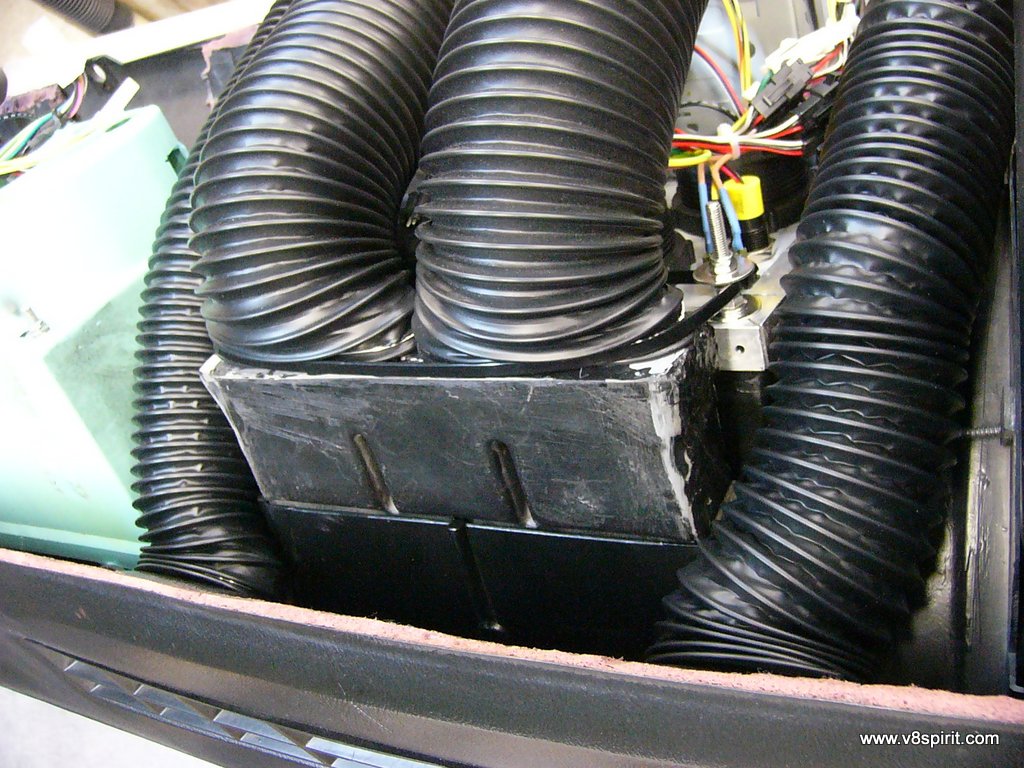

derrière le tableau de bord, on retrouve toutes les gaines de ventilation en attente de connexion...
j'ai du bricoler un peu (couper/coller) pour adapter les deux bouches de ventil de parebrise fournies avec le kit vintage air.
et pour les deux bouches centrales, j'ai utilisé une partie de la pièce plastique d'origine sur laquelle j'ai greffé 2 entrées sur lesquelles on peut raccorder des gaines de 80mm
maintenant que je sais que tout monte sans soucis sur le tableau de bord, je vais pouvoir le nettoyer et passer un coup de bombe noire (foliatec) afin d'avoir exactement la même couleur que sur les autres plastiques (que je vais barbouiller aussi au foliatec)

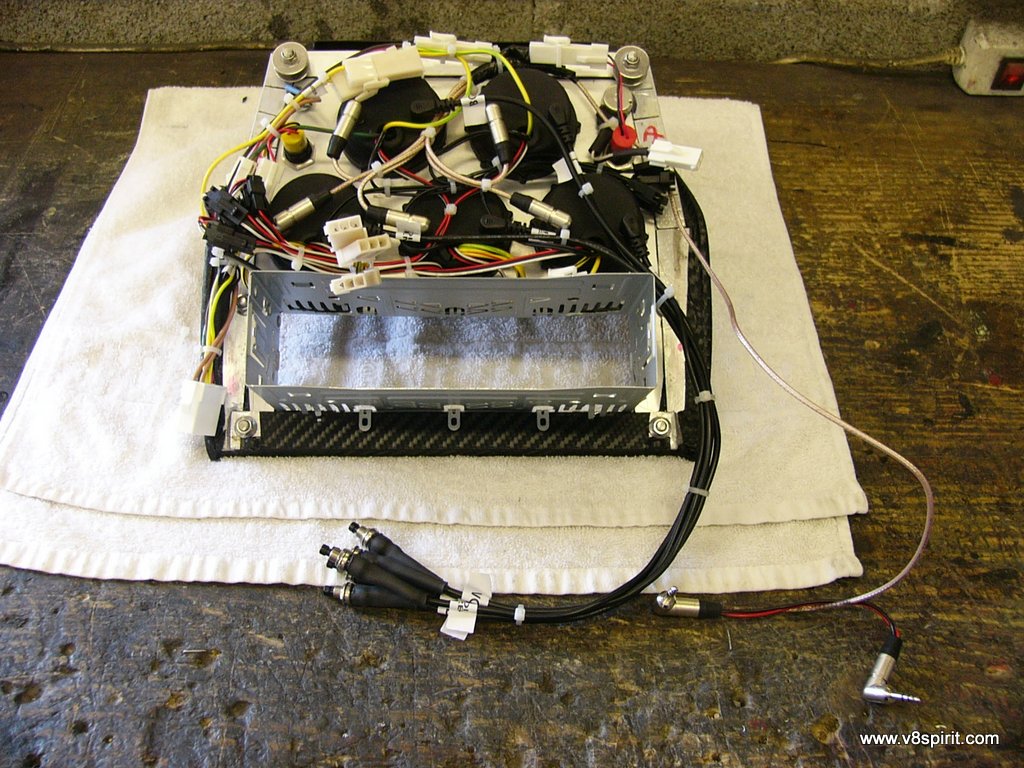

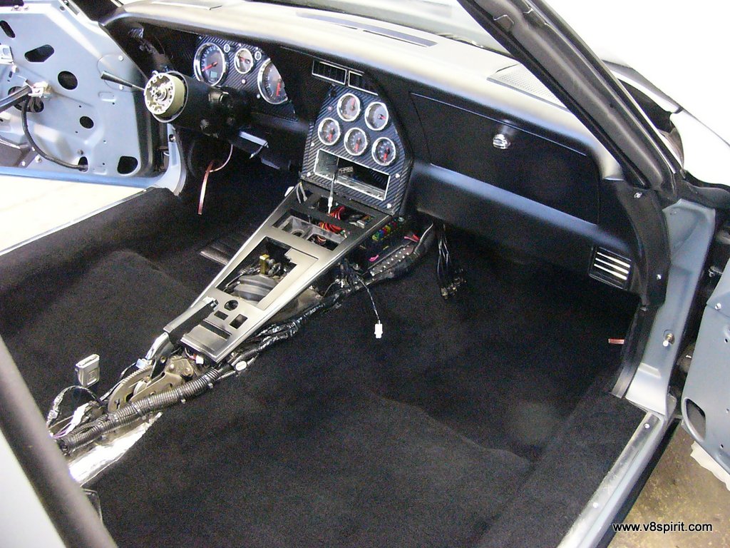

allez, quelques photos toutes fraiches.
ça commence à prendre forme...
voilà la face cachée des jauges...
vlà l'bordel
en bas, les 5 boutons de réglage des jauges (pour les seuils d'alarmes et le rappel des pics). à droite, les deux jacks se branchent sur le gros voyant d'alarme qui est à côté du compteur et sur la jauge à essence (pour l'alim).
il y a 2 jacks sur chaque jauge. celui en plastique est relié au bouton de réglage, celui en métal va vers le voyant d'alerte. j'ai du utiliser un cable blindé pour le voyant d'alarme car l'éclairage des façades de compteurs parasitait un peu
j'ai ensuite remonté le tableau de bord dans la voiture après l'avoir repeints au foliatec noir mat.
on voit sous la colonne que j'ai réutilisé la gaine d'air rigide d'origine (plate sous la colonne) et que j'y ai adapté une gaine souple pour raccorder sur ma clim vintage air.
j'ai mis de la moquette sous la gaine rigide car elle se voit un poil sous le tableau de bord.
sur la même idée, j'ai modifié la gaine rigide de droite aussi. il a par contre fallu la chauffer pour l'écraser un peu car pas autant de place que d'origine (on pourrait même dire que c'est très très serré )...
côté planchers, on a isolé un peu comme à l'arrière. 2 couches au dessus de l'échappement et la boite, une couche sur le reste.
ensuite, j'ai posé les moquettes. pas facile car elles sont bien raides avec l'option "massback" (insonorisant épais). il aurait fallu que le soleil chauffe un peu plus pour me faciliter la tache.
j'ai réutilisé les vieilles baguettes de seuil, mais elles sont bien rayée. je suis en attente de neuves.
j'ai bien galérer pour remonter les kickpanels avec tous les cables des deux côtés, l'insonorisant et la moquette plus épaisse qu'à l'origine.
côté passager, on voit bien à quel point c'est serré de partout. la gaine touche la ventil et l'éclairage de courtoisie touche aussi la gaine...
la clim dépasse un poil sous le tableau de bord (faut pas chausser du 50 sinon ça rentre pas).
on devine aussi le tuyau d'évacuation des condensats sous la clim.
côté gauche, c'était pas évident non plus...
tout beau tout neuf dommage, ça sera caché sous des tapis Lloyd tous neufs...
pour le moment, je n'ai pas remonté le liner de boite à gants car ça ne ferme plus si je le remets... ça touche sur un des moteurs pas à pas qui traine sur la clim... il faut que je la chauffe et la déforme encore un peu...
il faut encore que je fabrique des pattes pour tirer un peu la console centrale en position (avec toutes les gaines souples qui passent derrière, ça la force dans le mauvais sens) et ça ne tient pour le moment qu'à la console de shifter avec 2 malheureuses vis dans du plastoc
et puis encore un peu de taf avec les plastiques intérieurs neufs, mais ajustés à l'américaine va falloir les convaincre un peu de se rapprocher un peu plus près de la carrosserie... encore du taf, mais je tiens le bon bout.
je vise un controle technique d'ici fin mai si tout va bien...
vlà l'bordel
