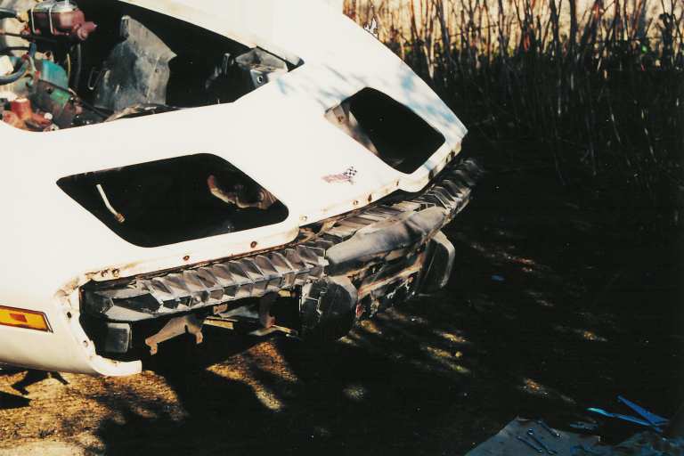

juste pour que tu vois bien la différence, voilà les photos d'une 79 et d'une 82 avec les parechocs avant démontés
79 :
82 :

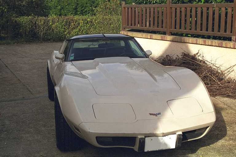

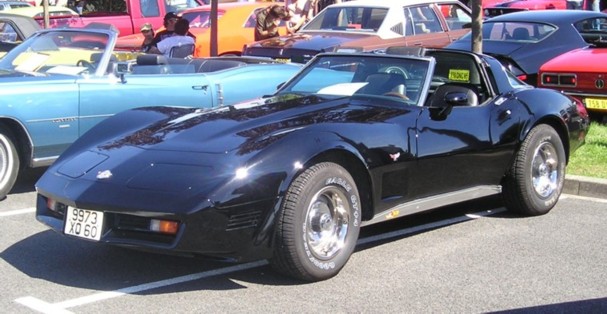

ca c'est une 81
et ca une 74 a 77
Post by Vince » 26 Apr 2006 16:44
le capot 82 est différent du 80-81. il y a un "ram air" en dessous qui prend l'air frais devant le radiateur pour l'emmener au dessus des filtres (crossfire).
le capot 80-81 est plus plat que les modèles d'avant.
