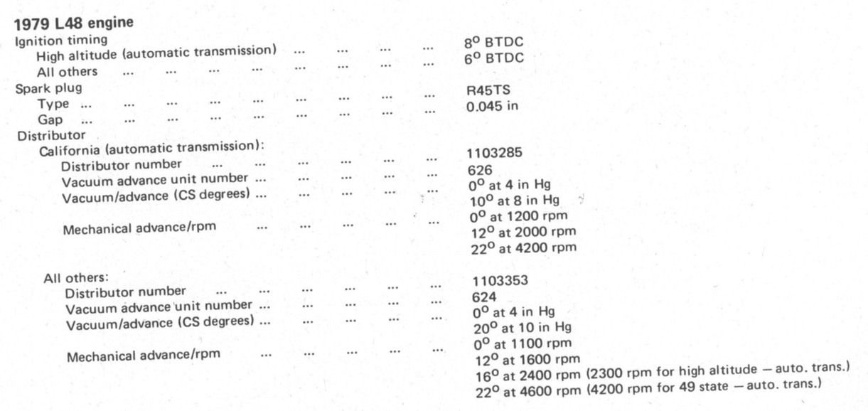

J'aimerai connaitre l'avance à l'allumage sur un small block chevy 79 avec allumage HEI. Voici plusieurs questions :
1.Faut-il régler l'allumage avec la capsule de depression (vaccum advance) débranchée?
2. Quand on branche cette vaccum advance, la depression doit mettre combien de degres d'avance (au ralenti), je pense à 2°???
2. Je sais que le régime ralenti doit etre de 700trs, et que l'on doit avoir entre 8 - 12° d'avance. Mais lorsque l'on monte dans les tours, combien doit on avoir à 1000, 1500, 2000, 2500, 3000, 3500, 4000, 4500?
3. A votre avis, doit on régler beaucoup plus d'avance avec un arbre à cames perfo?
4. Y a t il un réglage maxi d'avance?
Merci pour vos réponses

Salut
Si ça peut t'aider
Corvettement
bady
