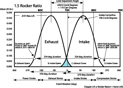

l'arbre Edelbrock dont tu parles est un peu plus gros que d'origine. les soupapes sont plus ouvertes (valve lift) et plus longtemps (duration).
la levée est donnée avec 2 valeurs :
- lobe lift = levée "brute" au niveau de la came
- valve lift = levée à la soupape. ça prend en compte le "ratio" du culbu qui agit comme un levier.
valve lift = lobe lift * ratio
en théorie, les culbus d'origine font 1.5:1 de ratio.
malheureusement, en réalité, c'est moins que ça et surtout, il y a une grande disparité entre les culbus.
si tu changes les culbus pour des 1.6, tu augmenteras la levée
la durée d'ouverture est elle aussi exprimée avec 2 valeurs.
- advertised duration : c'est au bon vouloir des différents fabriquants. la durée est calculée pour une certaine levée, mais la valeur de levée change selon les marques.
- duration @0.050" : c'est la "norme" de fait. c'est la durée pour une levée de 0.050" (1.27mm). cette donnée est comparable entre les différents constructeurs.
une autre valeur est notée : lobe separation
c'est l'angle séparant les 2 cames pour un même cylindre. plus il est grand et plus le temps de croisée des soupapes est réduit (les 2 soupapes ouvertes en même temps).
plus tu augmentes la durée et plus tu déplace la pointe de couple/puissance vers le haut (en régime moteur). c'est les régimes élevés qui tuent un moteur.

j'ai cette image qui est pas mal pour expliquer les termes...
