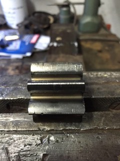

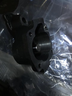

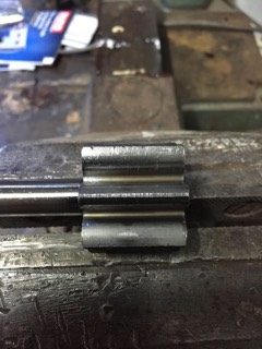

J'ai enfin trouvé un très bon tuto pour démonter le carter et c'est fait. De même que la Pompe à huile qui présente des rayures et de petites entailles sur les engrenages.
Le carter des engrenages de pompe sont eux aussi rayés.
A votre avis : cela expliquerait il la baisse de pression au ralenti a chaud ?
Et de deux : dois-je changer seulement les engrenages (kit de réparation de la Pompe à huile) ou toute la pompe ?
Merci de m'accorder une réponse

Re: Démontage Carter huile
Étrange quand même on dirait qu'il y a eu de la limaille ou des morceaux de métal qui sont passé dans ta pompe !!!!
perso je changerais la pompe complète si possible !
dans le fond du carter tu n'avait rien , pas de ferraille ?
Merci Alanbike,
Non, absolument rien dans le fond du Carter.
Mais je pense que le moteur a déjà été démonté de fond en comble. Je suis surpris par l'état général du bas du moteur qui semble presque neuf.
Et aucune trace de limaille de fer nulle part malgré une inspection minutieuse.
Je vais aller faire tester la pompe mais je me demande si le coût du test risque de dépasser celui de la pompe....
Question : vers qui m'orienter pour commander des pièces ? Pour l'instant je ne connais pratiquement que Eckler's. Et je n'y comprends rien sur les frais de douane.
Oui, je pense que tu as raison.
De plus j'ai fait un montage hier avec mon compresseur pour vérifier le clapet de surpression d'huile A l'intérieur de la pompe.
Surprise : il ouvre déjà à même pas 1 bar !!!!
Donc direction rock auto
PS : j'ai essayé aussi Corvette Central du fait qu'ils avaient toutes les pieces dont j'ai besoin.
Ils viennent de me répondre qu'ils sont incapables de définir des frais d'envoi hors US, et que je dois donc passer commande (et payer les pieces), et qu'ensuite seulement ils m'enverront l'addition !!!!
Un peu surpris quand même
