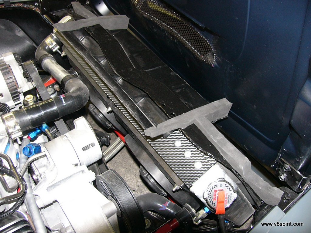

j'ai ensuite rempli le radia et oh surprise, je n'ai mis que 7L... (il devait en rester un peu de la dernière fois car d'après le shop manual, ça contient 20L environ !!

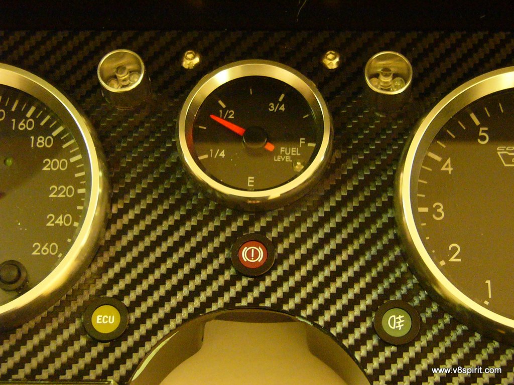

2e purge à la pédale avec un tuyau simple. pas mieux. mais comme j'ai monté les instruments entre temps, je vois que le voyant de défaut de freins s'allume en appuyant un peu (donc défaut sur un des deux circuits).

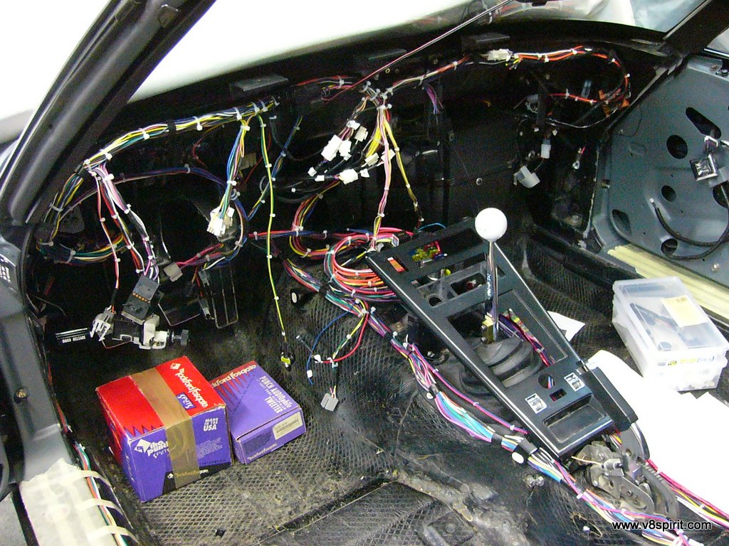

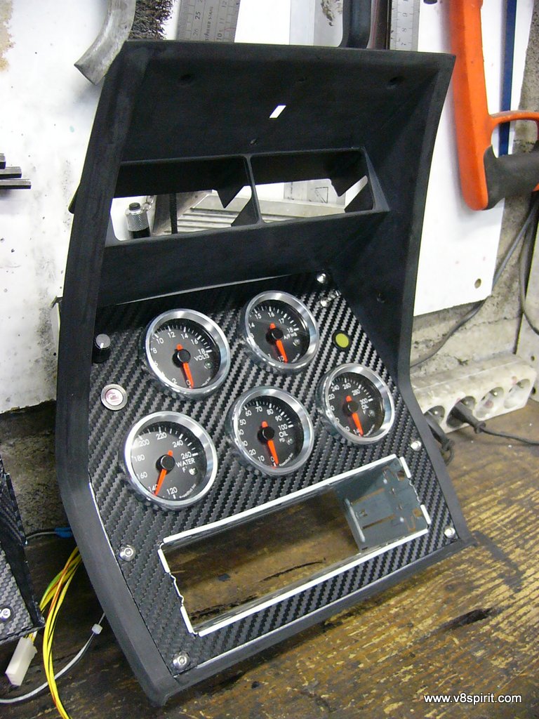

en faisant des tests électriques après avoir monté le tableau de bord pour le démarrage, je rencontre un pb de l'espace.
un beau pb électrique comme on n'en avait jamais vu...
on a passé quelques heures à diagnostiquer le truc avec mon pote...

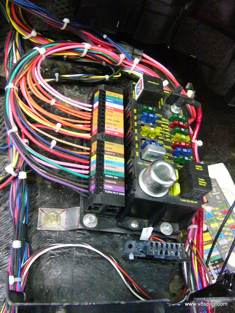

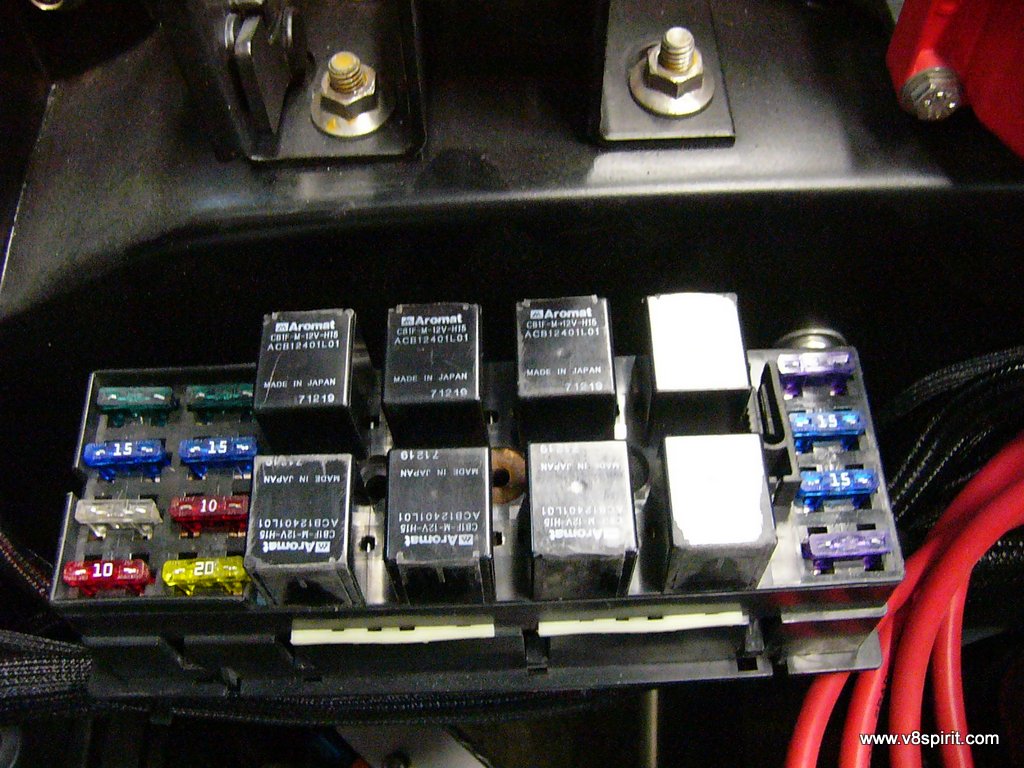

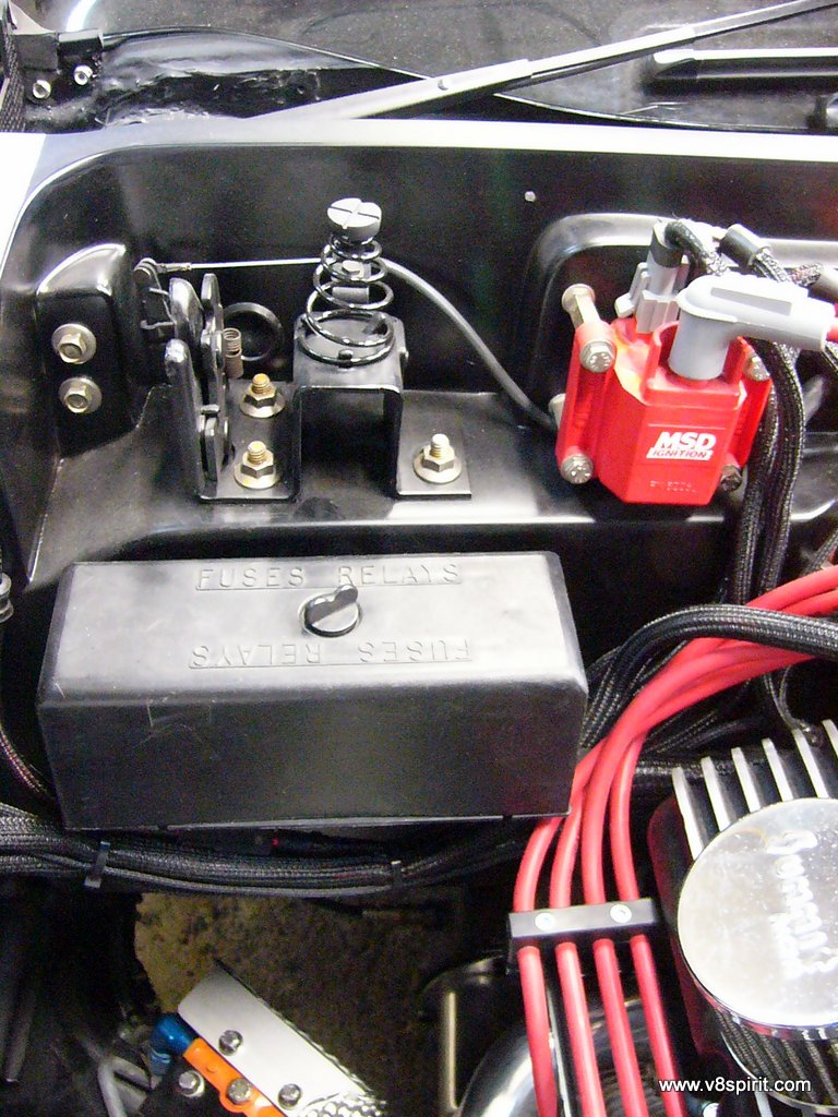

mon calculo d'injection active la pompe à essence avant le démarrage pour quelques secondes : normal. ce qui l'est moins, c'est qu'il l'activait aussi quand j'éteignais les phares ou que je commutais entre phares et codes !? WTF ??
je vous passe les détails, mais ça venait des relais que j'avais utilisé. en essayant des relais GM qui trainaient dans un coin, le pb disparaissait... j'ai donc éclaté 1 relai de chaque pour comprendre... dans le relai GM, il y avait une résistance de protection en parallèle avec la bobine, pas dans les miens...
donc j'ai commandé des relais avec résistance et j'ai changé la totalité de mes relais (16 dans ma caisse).

dimanche dernier, on règle donc les derniers détails et on se décide à démarrer vers 20h-20h30. le but est de faire chauffer pour finir la purge du circuit de refroidissement.
bon, après 5-10mn grand max, l'atmosphère dans le garage est irrespirable donc on coupe pour aérer 1/4h
bref, après plusieurs essais sur le même rythme, on arrive à chauffer suffisamment pour terminer la purge et déclencher les ventilos électriques.
sur le ralenti, la température oscille entre 87 et 97° suivant les réglages de ventilo.

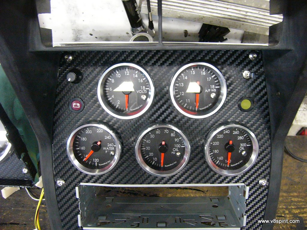

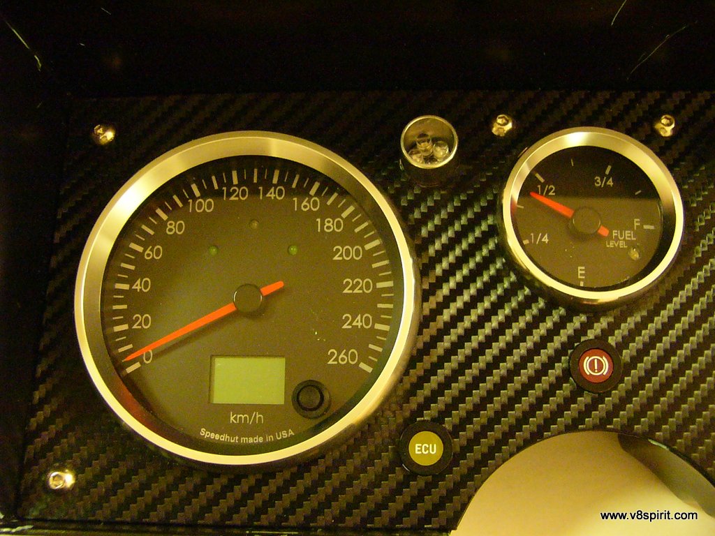

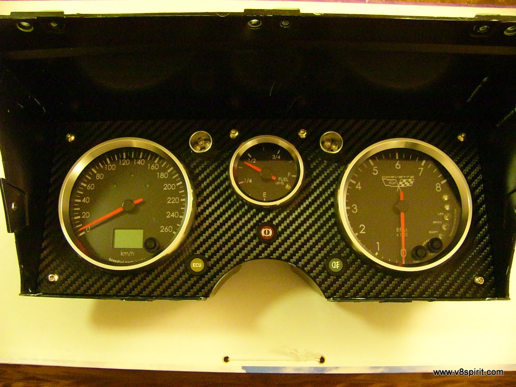

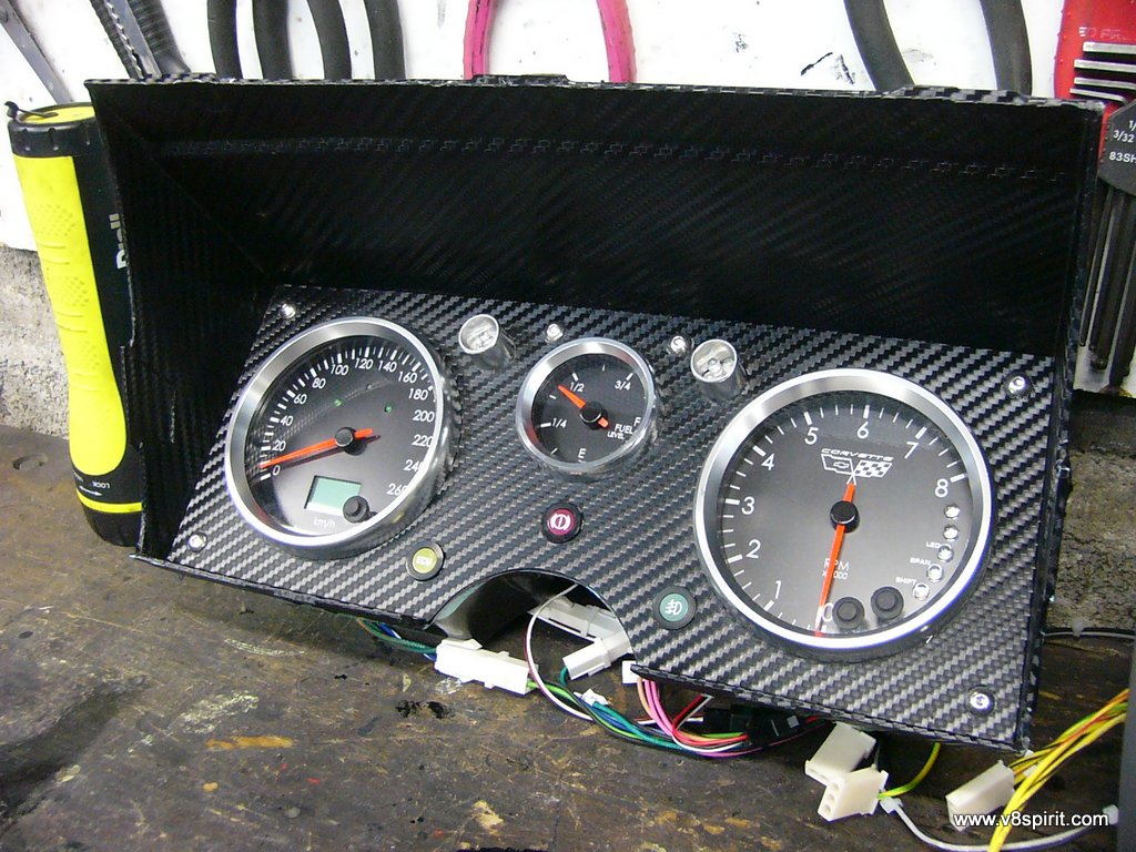

niveau instruments, je dois avoir un pb de masse ou un faux contact... le compte tour sautait sauvagement du ralenti à 7000rpm (pratique, j'ai pu voir les shiftlights en fonction lol).
idem pour le voltmètre qui sautait de 14 à 10V moteur tournant (mais collé sur 12V moteur stoppé). étonnamment, le PC et le calculo m'indiquaient 13.8V stable...

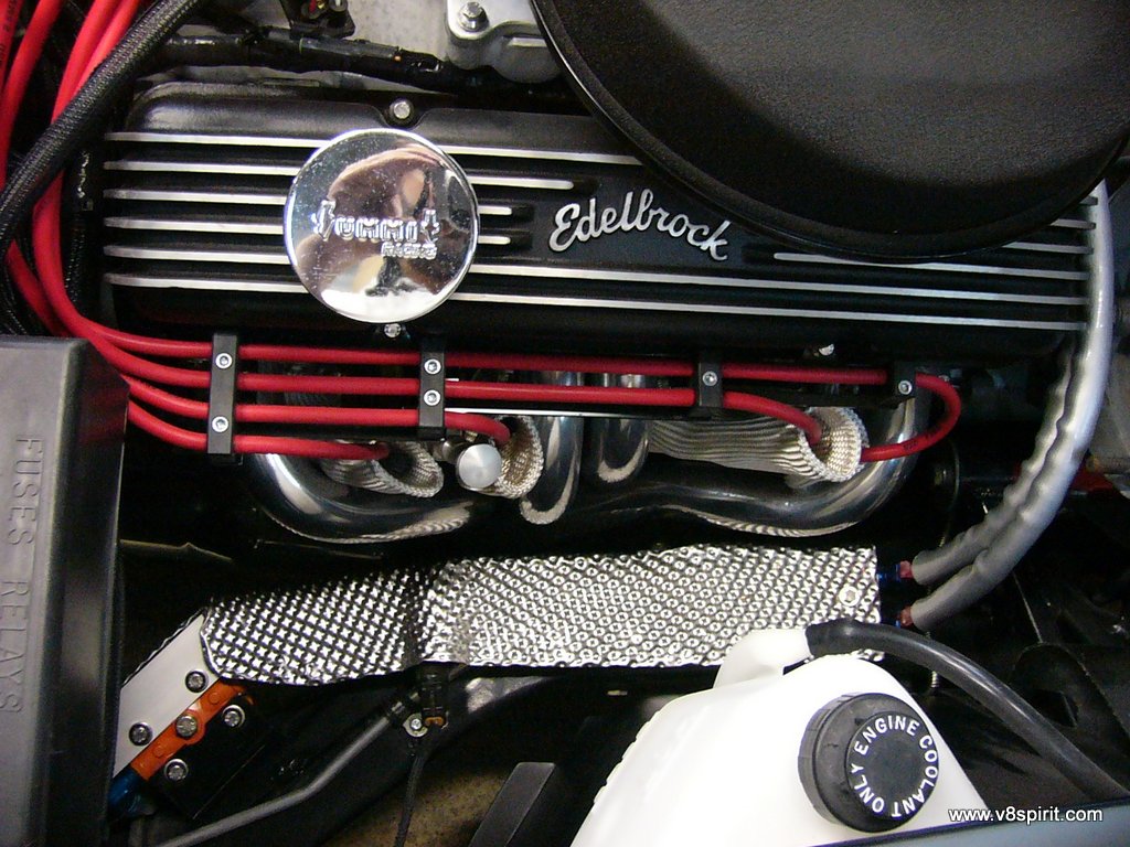

d'ailleurs en parlant de température, je commençais à avoir chaud le cul posé sur les planchers à quelques centimètres au dessus de l'échappement... mon thermomètre infra-rouge disait 63°C au dessus du x-pipe !! va falloir que je trouve une protection à mettre entre le plancher et la ligne...
