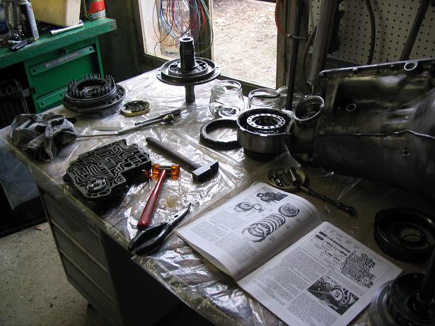

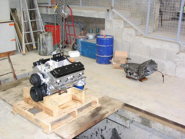

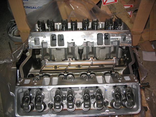

j'ai un peu trainé mais voila!!! :oops:
moteur avant installation
moteur sur palette.JPG (54.93 KiB) Viewed 11328 times
th350 en refection
th350 a refaire.JPG (61.16 KiB) Viewed 11329 times
avant l'installation du hot cam kit
moteur ouvert pour hot cam kit.JPG (59.76 KiB) Viewed 11330 times

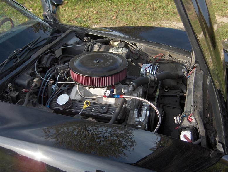

suite
une fois tout monté
le moteur ok.JPG (87.02 KiB) Viewed 11306 times
pose du moteur pour voir!
montage a blanc du moteur.JPG (53.64 KiB) Viewed 11308 times
