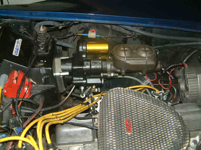

Bon, tout est monté, le seul truc c'est que j'avais du liquide de direction ATF, qui semble ne pas convenir (ça mousse et ça ne se purge pas bien), Paul l'avait spécifié, il disait de mettre de la Valvoline SynPower ou Genuine GM ou équivalent...Quelqu'un connaîtrait quelque chose qui s'y apparenterai et qui se trouve facilement???
Sinon bolt-on....
Juste la goupille à remettre au niveau de la pédale de frein, putain, j'y est passé 1 heure avant de trouvé l'alignement des trous, la gueule entre la pédale de frein et d'accélérateur, en travaillant du bout de deux doigts...je comprend pourquoi certain vire la direction!!!
je mettrais demain des photos de l'aasistance en place...
Sinon bolt-on....

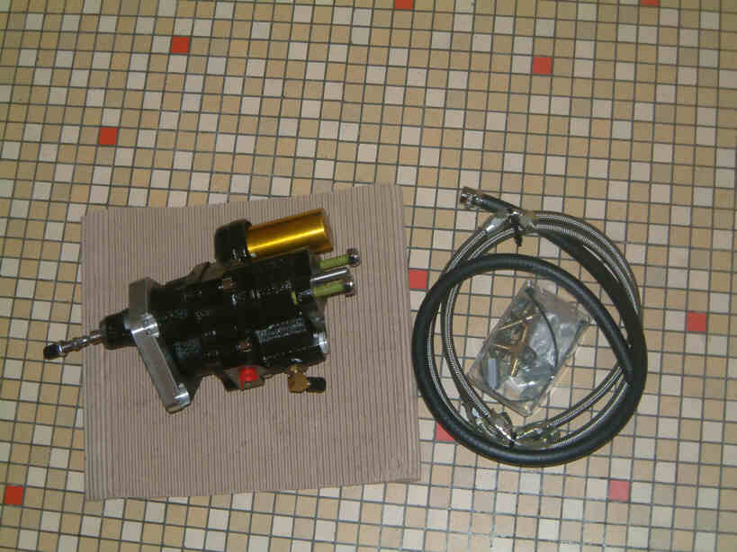

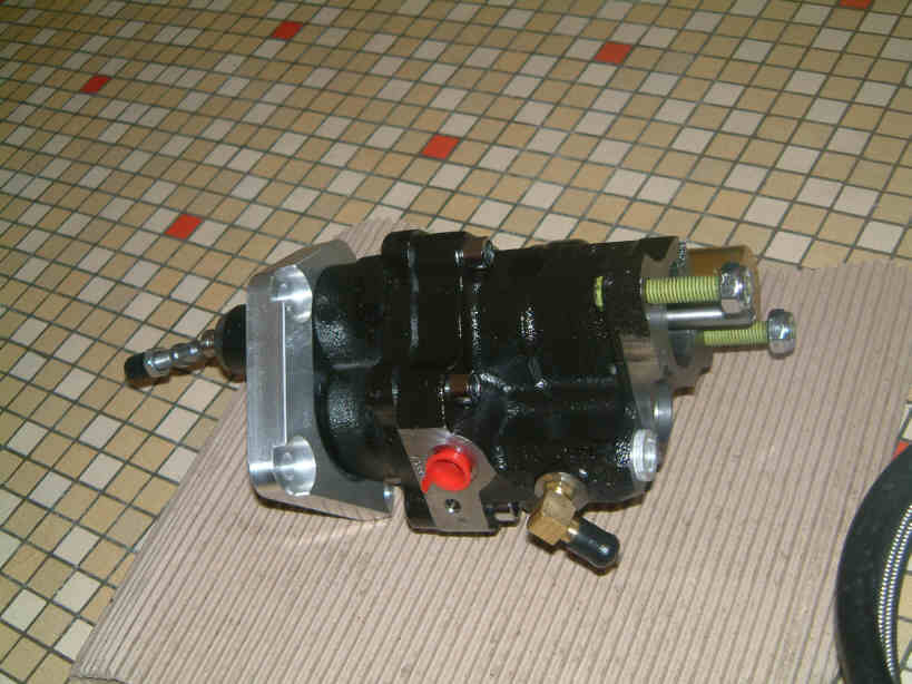

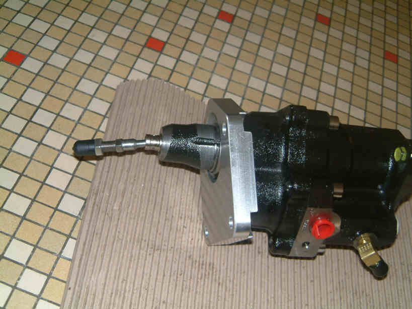

trés jolie piéce
mes pas beaux le carrelage
stringray 70 cabrio ZERO assistance le top !!! bm4. side pipe vide. et plus 'ont n'ait fous plus'ont rigoles!!! rock'n roll koi!!! http://img472.imageshack.us/img472/9041 ... 1508uh.gif

Faut que nettoie le compartiment moteur?ya pas de doute...DENIS wrote:Ton maître-cylindre fait un peu tâche à coté de ton ensemble neuf !![]()
Sinon ma prochaine commande yaura un maître cylindre en alu?
Pour les essais, il faut que je finisse de purger le liquide?.et comme je pars en vacances, ça se fera en septembre?
En tout cas, pour l'instant je vous recommande le kit...
