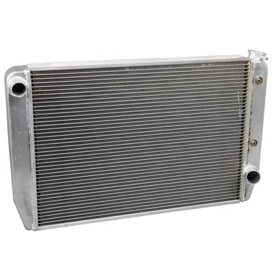

Nous avons pris la mesure du radiateur en place : il fait environ 80cm par 50 de haut ce qui
me fait dire que le Summit (http://www.summitracing.com/parts/SUM-381331/) passera sans souci
puisqu'il fait 78.5 cm par 48.2cm (le Northern sur mesure faisant lui 75cm par 49cm) :)
On a pu un peu discuter, ça ne lui fait vraiment pas peur, je vous ferait le cas échéant un résumé des modifs effectuées , je vais même tenter de lui faire faire des images lors du montage, mais ça c'est pas sûr, je ne sais pas s'il aura le temps :roll:
Mais bon, vu la manière simplicime dont c'est monté sur ma '79, je ne me fait pas de cheveux blancs.... :?
J'ai donc passé ma commande chez Summit cet après midi :)
Merci à vous tous qui m'avez grandement aidé à me faire une opinion cheers

Bon ben voilà, mon radia est arrivé 8)
Commandé le 8, expédié le neuf, livré chez moi par la Poste ce matin, le 15 :shock:
Décidément, bien des sites Français pourraient en prendre de la graine, y'a pas..... :twisted:
le colis est épais, en bon état, je déballe après le repas :wink:
Re: Radiateur Alu ?
Post by Corvette35 » 15 Oct 2009 21:23
Et voilà les images :
le colis n'avait qu'un petit impact qui n'a pas eu de répercussion à l'intérieur :?
Il est rigidifié dans les coins, coussin bulles partout et enfin un entourage de carton épais au milieu du radia :wink:
Par contre, je vais leur faire un mail à Summit....
Sur le récipissé d'USPS, il est marqué : Postage and fees : 95.90
Summit m'a facturé 113.90 de shipping, en plus du handling habituel :evil:
je n'avais pas constaté ce décalage sur mes précédentes commandes.... :(
Bon, places aux photos, rien de particulier, juste pour le partage.... :roll:
je laisserais mon mécano l'ouvrir complètement :wink:
Et voilà, c'est tout, 259€ frais de change compris :wink:

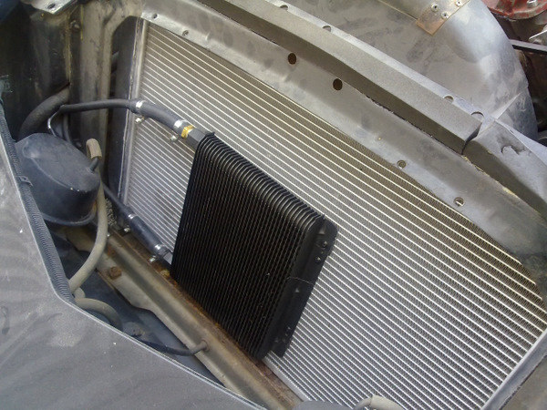

Post by Corvette35 » 29 Jun 2010 12:05
Hello :)
je reviens de chez mon mécano, l'occas de faire un déterrage de topic dans les règles :mrgreen:
Le radia est monté, aucun souci de taille, il est rentré presque tout seul dans son logement 8)
l'angle de l'arrivée d'eau en bas passe sans problème sur ma Vette, un peu juste toutefois avec
les durit inox flexible (style tuyau de douche :lol: ) que j'ai fait poser (plus rigide que le caoutchouc) :roll:
Pas de problème sur la sortie haute :)
Pas de rouille au niveau du support de radia, en bon état, je n'y croyais pas, c'est toujours ça :lol:
Par contre, les "fixations" filetée pour les durits de refroidissement de la BA sont très merdiques, mon mécano
n'est pas arrivé pour le moment à monter celle du bas (comme par hasard, la plus chiante...) étanche :shock:
et a du serrer à fond celle du haut :cry:
Vu que j'ai fait monter un radia de BA externe (Merci encore à JMH57 cheers ), si ça persiste à fuir,
je pense que l'on va passer outre le serpentin du radia moteur..... :?
Si j'avais su, j'aurais commandé un radia sans refroidissement de la BA, on aurais gagné du temps et ça m'aurais
couté moins cher (159$ au lieu de 220$ :evil: ) :(
Avis aux amateurs :wink:

Post by Corvette35 » 10 Jul 2010 13:30
Hello :)
Je suis passé voir mon mécano Jeudi, il a jeté l'éponge, pas moyen de rendre cette fixation étanche :evil:
Du coup, le circuit de refroidissement passe directement dans le nouveau radia de boite (monté à l'avant, en lieu et place
du condenseur de clim), je ne perdrais certainement pas au change :roll:
Par contre, si vous envisagez la même chose, ne vous emm.... pas à prendre le modèle avec refroidissement BA intégré.... :?
vous économiserez 50$ cheers

Post by rené » 11 Jul 2010 11:49
qu'il change de métier ou alors qu'il contacte un plombier :lol:
c'est mon imagination ou le mécano à vissé le radiateur de boite directement sur les ailette du radiateur principal ???? :shock:
vu le montage ... tu devrai commander un mano de température pour ton huile de boite ( pour vérifier que l'huile n'est pas trop chaude ...) car tu risque d'avoir une surprise je pense... :wink:

Post by Corvette35 » 12 Jul 2010 12:48
Hooo, tu es un tantinet médisant, là..... :lol:
Mon mécano est un vrai passioné d'US et d'anciennes et il a à son actif quelques belles restaurations dans le domaine....(une Camaro jaune 2ème gen passée dans Nitro récemment, entre autres) :wink:
J'ai passé pas mal d'heure à en discuter avec lui et d'autres personnes, aucun soucis de ce côté cheers
Le problème pour le radia de moteur est manifestement que le filetage d'entrée/sortie du serpentin destiné
à la BA d'origine est un peu cheap :roll:
Quand il me dit qu'il a tout essayé, je le crois :wink:
D'ailleurs, il n'a pas eu de problème pour celui du haut, il n'y a que celui du bas qui est déficient.... :roll:
Concernant le montage du radia d'huile, qu'est ce qui te choques en particulier ?
Je ne vois pas en quoi ce montage et l'ajout d'un radia d'huile externe serait pire pour la BA que le système
d'origine.... :?
Je veux bien des précisions, le cas échéant.... :|

Corvette35 wrote:Concernant le montage du radia d'huile, qu'est ce qui te choques en particulier ?
aucune pattes de fixation : il a vissé le radiateur directement dans les ailettes de l'autre radia ...pas top :?
Corvette35 wrote:Je ne vois pas en quoi ce montage et l'ajout d'un radia d'huile externe serait pire pour la BA que le système
d'origine.... :?
je ne dis pas que c'est pire mais si le radiateur est mal dimensionné au final l'huile sera plus chaude qu'avec le montage d'origine .
Je dis ça car j'ai lu de nombreux post sur les forums us avec prise de température en fonction des types de montage ( avec ou sans passage dans le le radiateur d'origine et en serie avec le radiateur supplémentaire ) ...
il en ressort que le refroidissement d'origine est meilleur qu'un seul petit radiateur externe ...
perso je n'aurai pas fait ton montage ( ou alors avec un gros radiateur avec ventilo éléctrique asservi à la température d'huile ).
cela ira peut être bien si tu as pris un bon modèle de radiateur ..à voir je ne sais pas ce que tu as pris .
tu devrai monter un mano de température pour t'en assurer ...ce serai dommage de cramer l'huile en croyant que ton radiateur est parfait pour un bon refroidissement :wink:

Bon, pour le raccord du serpentin...
en fait il semblerait qu'il y ai eu un défaut au niveau du radia moteur, puisque même serré à fond, l'olive
n'arrivait pas à plaquer totalement le méplat du tuyau sur l'entrée..... :(
Ce n'est donc pas un problème de mauvais filetage (en haut c'était bon), ni d'incompétence du monteur :shock:
Pour le radia, c'est un B&M 70274 http://www.summitracing.com/parts/BMM-70274/ que je dois
à JMH57 cheers
Par contre, en effet, maintenant que tu en parles, Vince préconisait en effet ce type de radia externe en complément de
celui d'origine
et c'est pour ça que j'avais pris ce radia moteur.....j'avais zappé ça.... :evil:
on en parlais ici : http://corvetteonline.free.fr/forum/vie ... =radiateur
Merci de tes commentaires éclairés, demain, je fonce chez mon mécano...... :roll:

Bon, je reviens de chez mon mécano :)
Pour lui, pas de problème à prévoir vu :
1 - la taille du radia
2 - le ventilo moteur installé en direct (un Summit Flex fan High Perf)
3 - le radia moteur neuf (non encrassé)
4 - La région de résidence :lol:
Et après vérification physique ou j'ai constaté moi même (la main en avant du radia d'huile) un bon courant d'air
au ralenti (qui s'accroit de manière très sensible à l'accélération) je me dis que, en effet, ça dois bien refroidir.... :roll:
Mais je vais peut être voir à faire poser un mano de température, ça ne mange pas de pain.... :wink:
