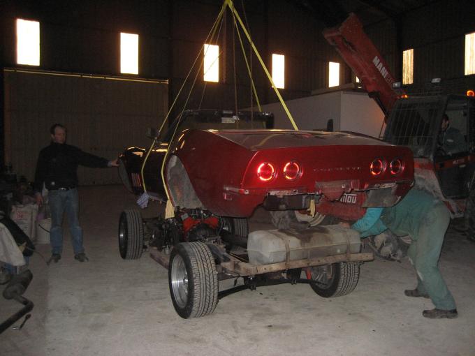

Post by ZD » 12 Feb 2007 0:38
aujourd'hui j'ai fini de demonter la partie arriere et les liasons coque /chassis
mis a part quelques soucis avec un cable oublié ça c'est bien passé
ensuite separation de la coque et du chassis .....................
mise en place des sangles
levage
ça va bientot etre son tour

Post by Djairol » 12 Feb 2007 0:42
Ca paraît tellement simple en voyant les photos ! Mais quel boulot en fait ! :shock:
Post by BanditB2 » 12 Feb 2007 0:44
Djairol wrote:Ca paraît tellement simple en voyant les photos ! Mais quel boulot en fait ! :shock:
Ben quoi ? on enlève la carrosserie, on enlève un moteur, on en met un autre, et on repose la carrosserie....
Où est la difficulté ? :wink: :wink: :wink:

Post by lolo3198 » 12 Feb 2007 9:45
Ce qui m'inquiette le plus pour decoquer la miène c'est le faisceau electrique il reste ou sur le chassis ou dans la coque ??
en tout cas beau commencement et bon courage pour la suite :D
Corvette C3 1976 350ci
Post by ZD » 12 Feb 2007 10:18
le faiseaux electrique reste sur la coque ,il ne faut pas oublié de debrancher les quelques fils ou cable relié au chassis
Post by Vince » 12 Feb 2007 10:59
sur la mienne, la majeure partie du faisceau se démonte de la coque.
il y a un connecteur vissé derrière la boite à fusible.
il reste quelques gros cables à démonter (genre cables de batterie, alternateur, etc.)

Post by mop60 » 12 Feb 2007 18:16
Vince wrote:sur la mienne, la majeure partie du faisceau se démonte de la coque.
idem, sur ma '76.
Post by ZD » 12 Feb 2007 19:47
vous voulez dire que par exemple le faiseaux qui va aux feux arriere et attaché au chassis ?
Post by Vince » 12 Feb 2007 19:59
effectivement, le faisceau arrière n'a pas de connecteur facile à défaire et se lève avec la coque (faut juste penser à défaire les masses).
