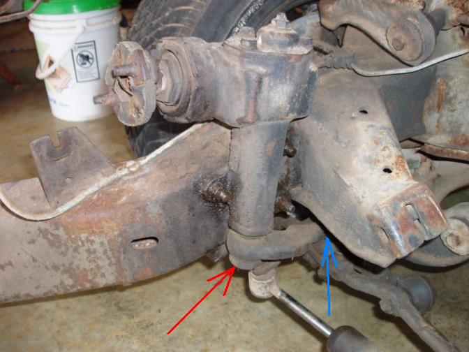

Re: kit steeroids
ben.... tu avais tes collecteurs en place ?
Parce moi, je n'ai pas trop envie d'y toucher.
En bas, j'ai tout l'ensemble mobile qui ne demande qu'à venir, et je voulais sortir la crémaillère par le dessus. En enlevant, le mastervac, et tordant les conduit du maitre cylindre (un peu) ça devrais passer.
Il faut donc que je désolidarise les deux ensembles.
Soit je démonte ce gros écrou, et le tirant reste avec le verin, soit je laisse le tirant avec la crémaillère. J'ai bien enlevé le petit écrou, mais la rotule ne veut pas se détacher.
(je ne sais pas si je suis clair là.....)

je souhaite démonter l'écrou de la flèche rouge, car j'ai déjà démonté celui de la flèche bleu mais l'ensemble ne vient pas.

j'avais démonté facilement la rotule entre le pitman arm et la control valve sur la mienne (après coup).
je n'avais pas touché au gros écrou du pitman arm sur la Vette, mais sur la Camaro d'un pote, on en a vraiment chié (au point de massacrer le boitier qui devait de toute manière être remplacé).

Même remarque que VINCE, pour oter l'ecrou du pitman, il m'a fallu un bon arrache et de l'huile de coude.
Pourquoi tu veux tout sortir par le dessus?? comprend pas, c'est plus simple par le dessous.

Je vais quand même acheter un arrache rotule pour essayer de virer la rotule du pitman arm (si j'ai bien compris les termes). Car taper avec deux masses en opposition, ça ne vient pas.
Je vérifierais, mais je vous assure que ça me parait plus simple d'enlever la crémaillère par le haut (et le vérin tombe par terre bien évidemment). J'espère ré-essayer le week-end prochain.

pour la rotule de la control-valve, j'ai utilisé un démonte rotule dans ce style là : http://medias.norauto.fr/images_produit ... 568886.jpg
faut juste vérifier que le diamètre de la rotule est compatible hein
genre le mien ne passe pas avec la rotule de triangle inférieur...

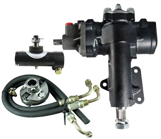

J'ai moi aussi un problème de direction avec un jeu un peu trop important qui rend la voiture assez désagréable à conduire, surtout si la route est bosselée.
J'ai des 4 en 1 de chez Equinox qui prennent un maximum de place alors le kit steeroids ne passe pas. Je me propose donc d'acheter le kit de chez Borgeson :
http://www.borgeson.com/xcart/product.p ... uctid=1655
Or le power steering box est un peu plus long que celui d'origine ce qui oblige selon eux à rentrer le column shaft de 1 à 2 pouces.
J'ai une corvette 76 et je voudrais être sur que la colonne de direction (column shaft) soit bien en 2 parties et télescopique avant de commander ce kit.
Quelq'un peut il me dire ce qu'il en est exactement ?
