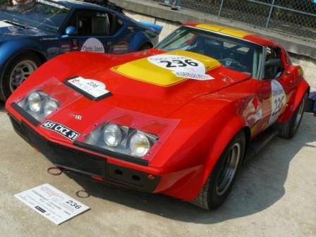

Je voulais pas créer un post, celui ci ressemble un peu, est ce que quelqu'un sait ou on peut trouver ces phares, et sur quels modeles ils peuvent s'adapter?

Lequels ? Ceux d'origines rétractables ou les mêmes que les miens :roll: :?:
Si c'est pour les rétractables, tu regardes chez les revendeurs de pièces aux States en tapant "front headlamp assembly" dans la section C3, deux modèles, jusqu'en 74 puis post 74 :wink:
Ici par ex. : http://www.ecklers.com/product.asp?pf_i ... pt_id=1476
Pour les 68-74 sinon post 74 :
Si c'est pour les miens, chez Eckler's aussi ici :
http://www.ecklers.com/product.asp?pf_i ... pt_id=1353
Sinon, si tu veux au printemps, je revendrai les miens une fois que j'aurai installé le système d'origine :lol:
gerolamo
Posts: 22
Joined: 25 Jan 2010 1:05
Re: Trappes de phares, une astuce ??
Post by gerolamo » 22 Feb 2010 15:56
oups j'ai oublié de coller le lien :?
http://actualites.sport-prestige.com/wp ... _matte.jpg
c'est ce genre la que je cherche
Post by vette69avus » 22 Feb 2010 19:03
gerolamo wrote:oups j'ai oublié de coller le lien :?
Oui ce sont les mêmes que les miens actuellement sur lesquels je n'ai jamais monté les plexis et leur platine :roll:
Tu les trouveras chez Eckler's aussi, faut chercher un peu :roll: :lol:
Ici :
Tu en as pour 1000 $ le tout plus le port cheers
