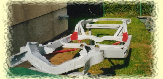

LE PROJET
Ce projet se réalise à partir d’une reconstruction sur base de Corvette C3 de 1978 en configuration sport avec un moteur de base NASCAR ( GM-PERFORMANCE -PART ZZ4 Boite 5 RICHMOND) sur châssis modifié et étudié par le lycée BUGATTI de Mulhouse.
IMAGES DU CHASSIS CORVETTE C3 1978 MODIFIE ET ETUDIE

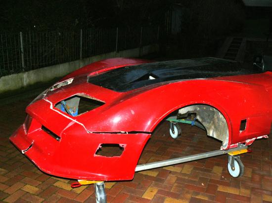

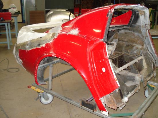

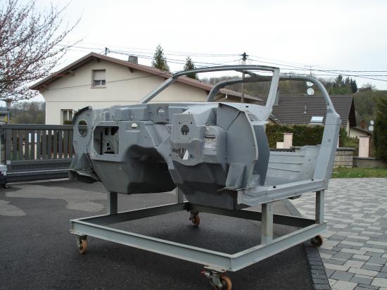

LES BASES DE CARROSSERIE
L’avant est une base de C3 DAYTONA
L’arrière est issu d’une STINGRAY de 1975
La cellule est également une base de STINGRAY de 1975
Les portes sont allégées au maximum
les vitres seront encastrables
L’ensemble est visé à 1400 kg env. pour 1700kg d’origine !

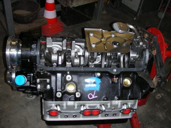

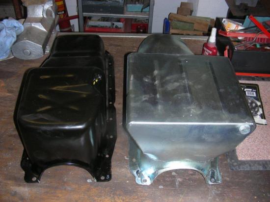

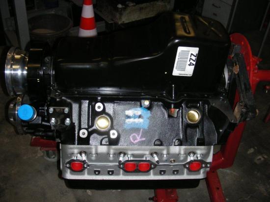

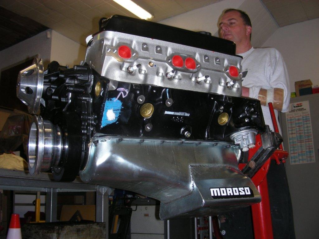

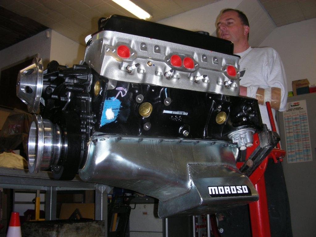

MONTAGE CARTER...........grande capacité (6 litres)

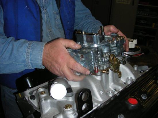

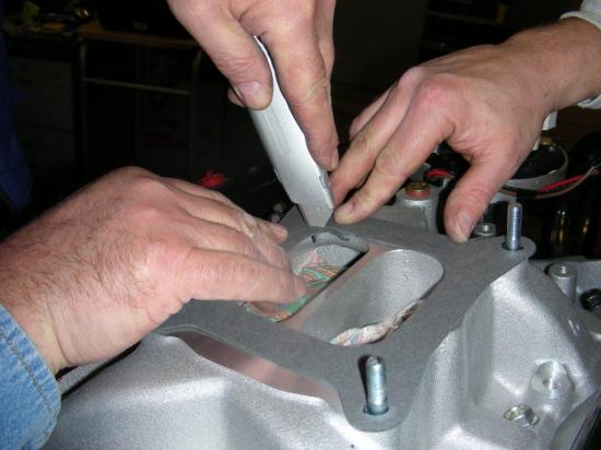

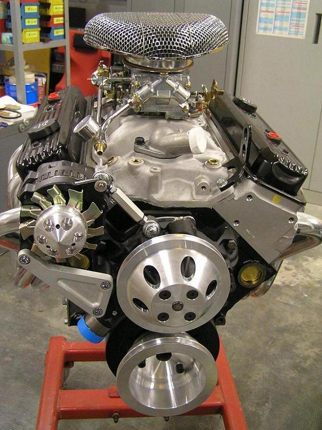

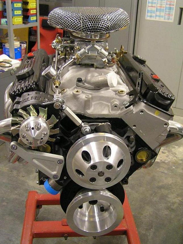

MONTAGE CARBURATEUR
Re: Aide & conseil remontage de A à Z d'une Corvette C3
Post by Pat » 18 Feb 2010 21:28

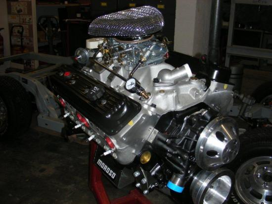

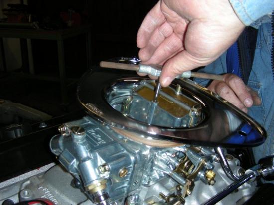

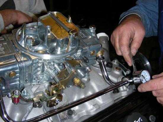

suite
Post by vette69avus » 18 Feb 2010 21:34
Salut Pat cheers
Beau projet qui avance !
Par-contre, d'expérience, vire moi ce filtre Edelbrock c'est de la daube :lol:
A moins que Vince ne te dise le contraire cheers
Amitiés

Post by Pat » 19 Feb 2010 10:23
vette69avus wrote:Salut Pat cheers
Amitiés
Salut toi,
C'est vrai qu'il commence à ressembler à qqs chose ce projet. Pour ce qui est du filtre à air, je n'ai pas "trop" mon mot à dire car ce n'est pas ma voiture. Je sais que mon copain, proprio de cette C3 avait déjà le même sur son ancienne C3................qui maintenant est sur ce forum comme tu auras pu le suivre.
Vince ne nous a jamais rien dit à ce sujet car jamais rien demandé non plus sur ce filtre!!
