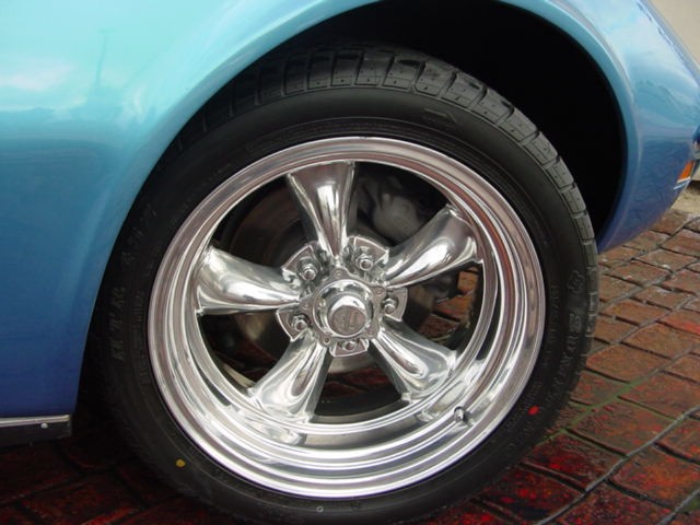

18x8 à l'avant (255/45x18) et 18x10 à l'arrière (taille à définir quand j'aurais reçu les jantes entre 275/40x18, 285/40x18 et 275/45x18)
centre noir mat, rebord poli et boulonnerie apparente.

dans les deux cas, American Racing Torq Thrust II
