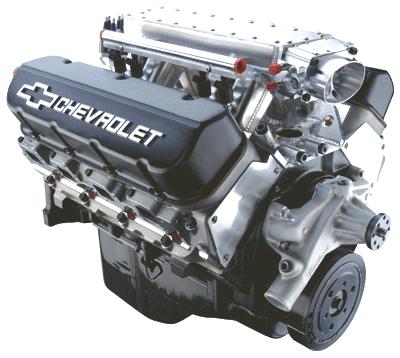

steph wrote: Moi, je commencerai par voir si mes vilo/bielles/pistons sont en bon état et j'essairai de les vendre car cela va être le point faible de ta prépa.
Tu crois vraiment que ca ne tiendra pas? Je ne veux pas prendre 8000trs/min. Je souhaite avoir un bon compromis qui pousse bien. Le circuit, j'en ferai de temps en temps, si je suis accompagné par d'autres C3 (autres que ZD :D )
steph wrote: Après j'investirai dans un nouveau bas moteur, pas forcement un vilo forgé, tu peux prendre un scat 9000, il sera largement plus costaux que celui d'origine. Mais avec des bonne bielles (6") et pistons forgé non domés (j'ai un pote qui a testé, cliqueti et un bloc ressurfacé...), le tout en internaly balanced pour pouvoir récupérer ton volant moteur de ton 350.
1. Tu veux dire dans un nouveau vilo plus resistant? comme celui-là?
Crankshaft
Il me semble qu'il n'y a pas trop de différences avec un vilo d'origine sauf qu'il est internal balance, ils disent que c'est pour remplacer le stock.
2. En ce qui concerne les bielles, je ne vois pas du tout lesquelles seraient bonnes pour mon utilisation.
3. Pistons forgés, en regle générale, c'est pour les moteurs nitrous ou avec turbos (ou compresseurs). Je pense qu'il vaut mieux prendre des Hypereutectic.
steph wrote: Ce sont les fondation de ton moteur, et il vaut mieux les préparer comme il faut pour ne pas y revenir dessus. Pour la dif de prix, tu peux même passer en kit stroker, tu auras plein de couple, et c'est ça qui est agréable en balade et qui permet de lancer ta voiture en départ arrêté.
Tu as un lien d'un truc qui vaudrait le coup, sympa mais pas un truc pour réver ($$$$$$), un truc accessible.
steph wrote: Après je garderai tes cullasses pour le début (a voir avec ton budget) et je prendrai un AAC méca flat en accord avec tes cullasses et ressort, c'est bonne perf/prix (mais bon c'est parce que je suis anti AAC hydro :lol: ). J'ai un AAC méca flat, et j'en suis très contant, je règle les culbus pas si souvant que ça, et c'est très rapide à faire.
Je ne voit vraiment pas quel est l'avantage d'avoir un AAC meca flat par rapport à l'hydraulic.... (bruits, dereglages, ...)
nicolas

j'ai commandé mon kit stroker ici :
http://www.cnc-motorsports.com/
à l'époque, environ 20% moins cher que Summit...
un vilo Scat de la série 9000 est un bon compromis entre le vilo d'origine (cast) et un filo forgé. de la même manière que les pistons hypereutectiques sont un compromis entre des pistons de base et des forgés.
c'est déjà très solide pour le prix.
pour les bielles, c'est effectivement un point faible du 400ci SBC. elles sont très courtes d'origine. ça a tendance à user plus les cylindres (bielle une courte et une course longue, ça fait prendre plus d'angle à la bielle).
perso, avec une course de 3.75" dans mon stroker, j'ai monté des bielles de 6" et des pistons raccourcis pour compenser (l'axe est décalé vers les segments). un 350, les bielles font 5.7" alors qu'un 400ci a des bielles de 5.545" il me semble.
regarde le lien que j'ai posté, il y a pas mal de kits pour 400 stroké ou pas.
pour les bielles, des bielles en I Scat ou Eagle, ça va déjà pas mal (avec des boulons ARP de 3/8 ou 7/16 et pas des goujons).

Post by steph » 04 Oct 2007 10:43
Ton moteur tiendra surement la balade (encore faut que tu l?ouvres pour voir l?état complet), mais avoue le, si tu veux mettre un 400 dans ta vette, c?est pas pour te trainer à 5000tr?
Et kit à l?ouvrir et tu veux changer les pistons, autant faire les choses une bonne fois. Les bielles d?origine ne feront pas l?affaire. Il vaut mieux partir sur des bielles en 5.7?? ou mieux 6?? plus longues que celles d'origine et elles accepteront mieux les hauts tours
Piston hypereu, bof, mais comme tu le dis suffisant si tu n'as pas trop de compression ni de suralimentation.
Donc tu peux :
1) garder ton vilo s?il est ok,
- et changer tes bielles et pistons conforment à l?origine
- ou prendre des bielles en 5.7?? et les pistons qui vont avec,
plus trouver un volant moteur pour 400 et faire équilibrer le tout en France (renseigne-toi sur le prix, surtout s?il faut ajouter du métal lourd) : regarde ce que cela va te couter dans chaque cas.
2) acheter un kit équilibré aux US
Je sais que Vinces avait commandé ses pièces chez CNC, et c?est là que j?avais acheté mes culasses :
Rapidement sur CNC : kit pas cher (mais bonnes pièces) et t?as l?option de le faire équilibrer :
http://www.cnc-motorsports.com/product. ... CtgID=9005
Pus cher mais tout forgé, en 434ci et équilibré :
http://www.cnc-motorsports.com/product. ... tgID=20652
Attention aux cote réparation
Le prix du transport sera le même pour les deux kits, mail les pour savoir à combien ça revient. En tout cas le dollar n?est pas cher.
Faudra aussi voir pour réaléser tes cylindres, je ne suis pas sur qu?un simple déglassage suffira pour roder proprement tes nouveaux segments, mais là d?autres plus au courant pourront te le dire.
Maintenant la décision finale t?appartient, tu peux seulement le rafraichir et mettre tes culasses et un AAC hydro si tu veux, c'est une question de budget, calcul chaque option et fais en nous part. :wink:
PS : Vince m'a grillé sur le temps de réaction 8)
