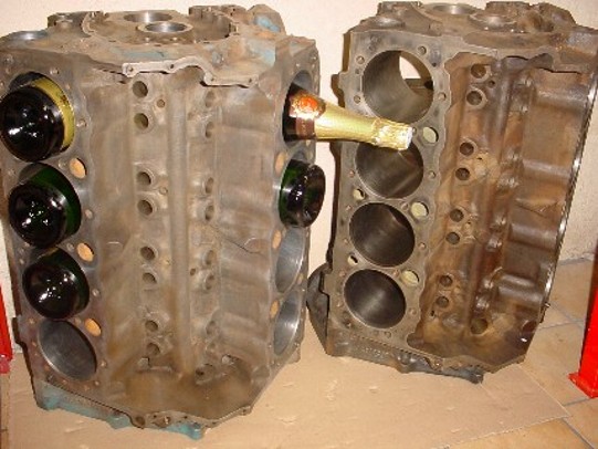

meme pas les miens tranforme en casier a champagne son en bien meilleure etat :)

Qu-est ce qui permet de dire que le bloc est HS ?
L'important n'est ce pas l'état de surface des cylindres ? Un réalésage et des pistons kivonbien, ne pourraient pas faire l'affaire ?
Enfin j'dis ça ...
Re: refaire completement un V8 corvette
Post by Vince » 18 Jun 2008 15:02
personnellement, je n'investirais pas un centime dans un bloc qui a déjà croisé une paire de bielles.
il y a surement des fissures dans la fonte qui ne demandent qu'à s'agrandir.
la fonderie des blocs d'origine n'est pas de la super qualité.
vu la photo de l'intérieur (vu de dessous), ça a bien tapé pour péter un aac, une bielle et enlever des morceaux de viande au bloc (bas des cylindres).
pour moi, ce bloc est bon pour le recyclage (table basse, corps mort pour un bateau, etc.).

et il tournais rond ton moteur avant que tu demonte ta vette ?
on a du mal a le croire en voyant les photos
