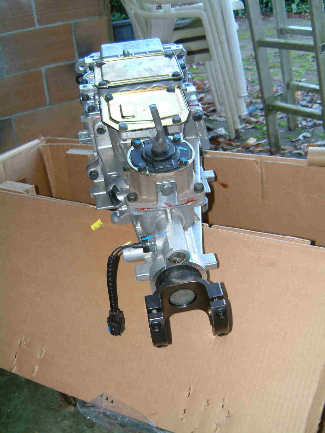

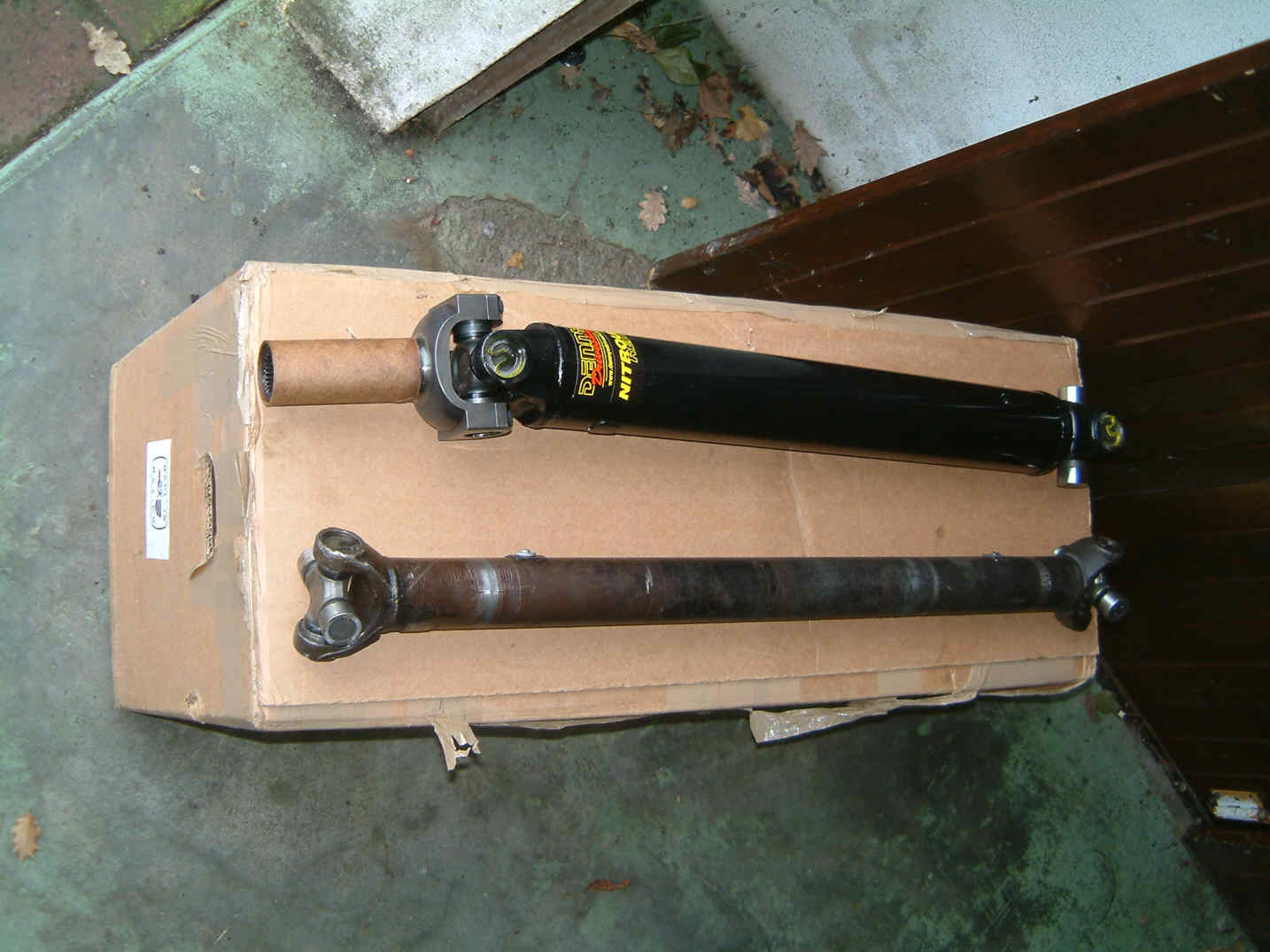

la partie la plus galère, c'est l'arbre à raccourcir et surtout, le yoke de sortie de boite. sur les TKO, c'est 31 cannelures comme sur les boitoto ford C6. et on ne trouve pas de yoke "boulonné" comme sur la Vette sauf chez les vendeurs de Kits. la question, c'est de savoir s'ils le vendraient au détail. sinon, grosse galère pour monter l'arbre...

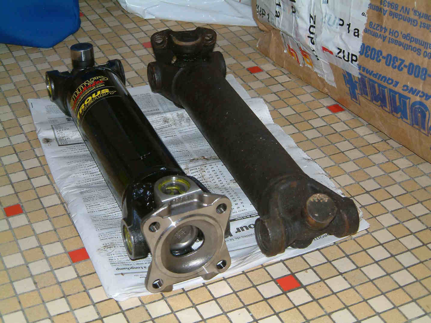

il faut un yoke de boitoto ford C6 en 31 splines. ça, c'est facile à trouver. mais pour nos Vettes, il faut un yoke démontable/boulonné. et ça, c'est vachement plus dur à trouver et c'est très spécifique.
sans ça, c'est chaud de monter l'arbre qui du coup n'est démontable qu'au niveau du pont (chiant sur les 63-79 et mission impossible sur les 80-82).

si ça existe un yoke boulonnable...
corvette forum US et http://www.google.fr :wink:
Sinon, les premier kit de Kesleir, ils n'avaient pas de yoke boulonnable, c'est pour ça (et pour le prix) que je ne l'avais pas pris.... Il fallait monter le croisillon avec l'arbre en place (dur dur)

le yoke vendu dans les kits est fabriqué par Inland Empire Driveline :
http://www.iedls.com
il y a une série "quick release" qui est boulonnée et qui ressemble étrangement à celui de steph
sur le site de Inland, le yoke quick release n'est dispo qu'en série 1350. ça fait un peu gros pour moi. autant j'ai vu des u-joint de conversion 1330->1310, autant j'ai des doutes sur un 1350->1310... après, l'autre galère, c'est de trouve un yoke pour mon pont (spécifique 80-82) :-(
mais summit a aussi une réf qui n'est pas sur le site de Inland !?
http://store.summitracing.com/default.a ... C6%2D1330Q
sinon Steph, c'est du 1350 ou du 1330 le tien ?

j'ai commencé mes recherches été 2003 pour ma TKO, à l'époque il n'y avait rien chez Inland Empire... Maintenant, tu peux mailer chez eux pour voir s'ils vendent le yoke seul ou pour te faire faire un arbre de transmission avec ce yoke sur mesure... Si c'est du 1350, ça passe (vette<1980), le mien est en 1350, pont inclu. Il existe des u-joint 1310-1350, commandable chez summit, et chez d'autre pour du spicer solide...
Comme d'hab, le mieux est de mailler direct chez les divers fabricans de pièces et de pas trop croire ce que disent les ricains sur leur forum. J'ai tout trouvé en à peine une dizaine de mail, faut chercher un peut...
Il existe même un yoke boulonnable d'origine pour une série de voiture chez Ford, mais je sais plus (pas de mistère de ma part), je l'avais vu sur le forum vette US.
Je pense que chez chaque fabrican d'arbre, on peut leur commander ce qu'il faut.

non, je leur ai envoyé, ils voulaient pas me faire un arbre sans l'équilibrer avec le yoke,
je leur ai dis qu'ici aussi on équilibre les arbres, mais comme ils les garanticent à vie
(pas les croisillon), ils ont pas voulu.
Maintenant, je suis sur que si tu leur demande, ils doivent pouvoir te fournir un yoke en 1350...

Pour la facilité ya keisler ou 5speedtransmission,
du reste il me semble que tu peux acheter leur yoke pour vette à 5speedtransmission, en plus c'est un 1330, je leur ai déjà acheté des pièce à l'unité.

j'avais vu pour http://www.5speedtransmissions.com. mais c'est 250$ le bout et il vient de chez Inland aussi tout comme celui de keisler ou de chevy classic 5 speed.

tape "Ford C6 31 Spline Rapid Release Transmission Yoke" sur google.... :wink:

Post by Vince » 10 Jan 2006 17:31
perfecto ;-)
merci m'sieur
