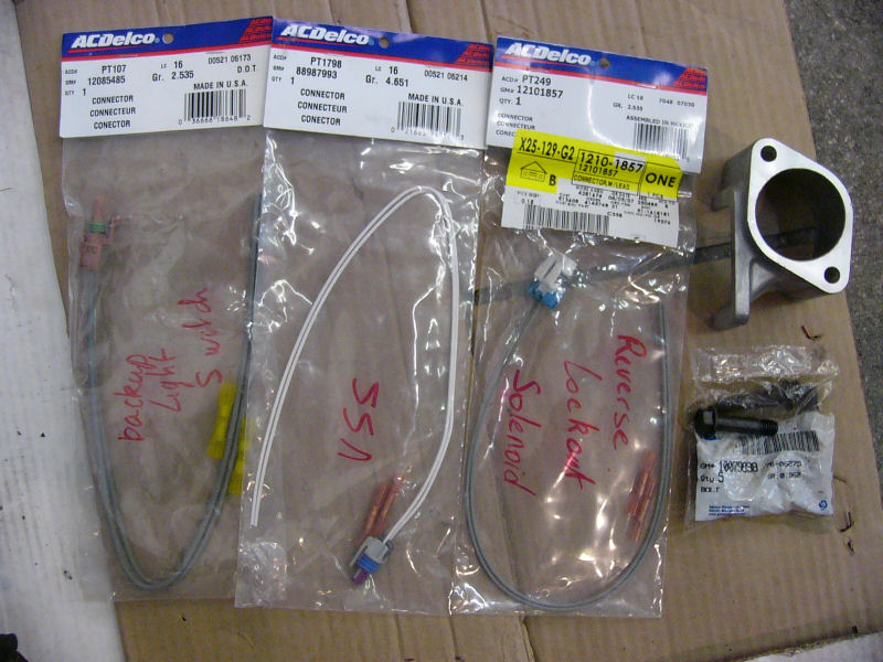

moi, j'ai déjà acheté les connecteurs qui vont bien.jerome wrote:au fait le reverse lockout solenoid tu sais comment le cabler? ya moyen de l'ouvrir pour sonder des fils dedans pour eviter de se payer le connecteur kivabien?
il va t'en falloir 3 si tu ne les as pas eu avec la boite :
- VSS
- reverse lockout solenoid
- backup light switch
je t'aide un peu :
ça vient de chez http://www.partszoneonline.com/ comme les boulons de diaphragme que je t'avais envoyé.
tu as bien eu l'entretoise qui se monte entre la cloche et le cylindre récepteur d'embrayage ? au cas où, la réf est aussi notée plus haut.
