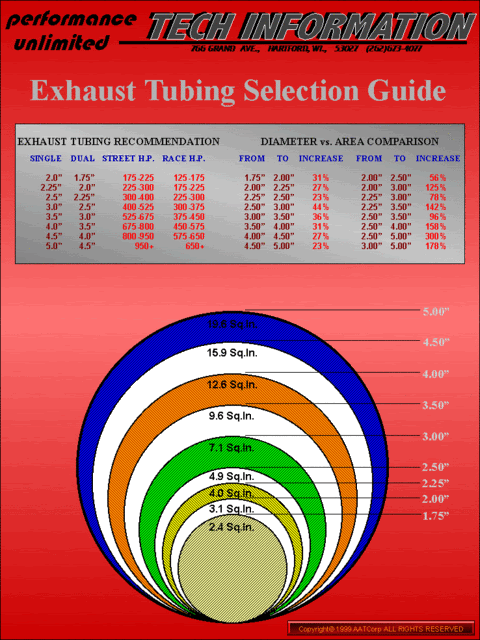

Vince wrote:3.5" c'est juste le diamètre exter des embouts (double parois) façon silencieux CORSA de C5/C6 .
toute la ligne est en 2.5"
Ouf j'ai eu peur :roll: ...Ok nickel je comprends mieux alors là :fesse:

Dans hot-rod mag d'il y a un peu plus d'un an, il y avait une Bel Air avec une ligne en 3", c'est énorme !
2,5" c'est la "norme", et je compte bien installer ça quand j'aurai des sous !
Post by Vince » 12 Apr 2013 13:45
et en dessous de 500ch sur une caisse de route où l'on ne cherche pas forcement les derniers chevaux, 2x2.5" c'est suffisant.

Post by manu25 » 12 Apr 2013 15:04
:fesse:
Voilà pour information
Post by vette69avus » 12 Apr 2013 18:50
Très sympa ce schéma pour mesurer son tube :lol: :lol:
OK je sors :salut:
Post by Vince » 12 Apr 2013 19:09
Comme quoi je raconte pas que des conneries ;)
Dual 2.5 : 400-525hp street
Ca tombe bien j'espère sortir 400ch (au banc) de mon 383.

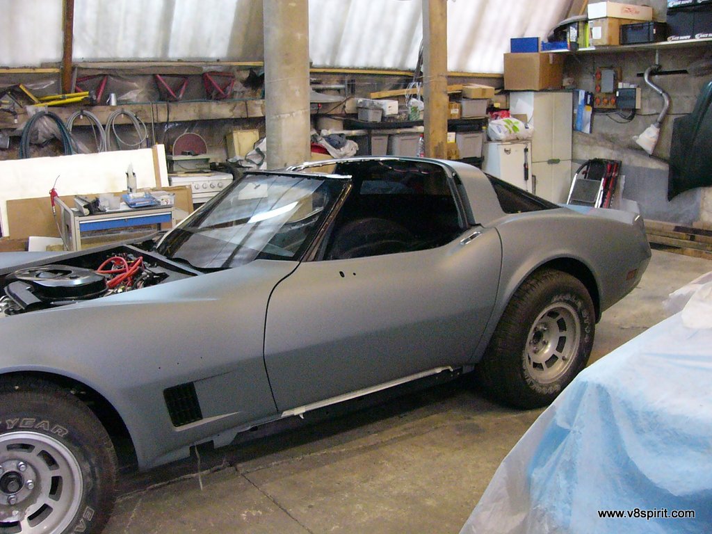

bon, c'est pas grand chose, mais le parebrise et la lunette arrière sont recollés ;)
merci à Nono et Manu pour le coup de main !
nicolas
Posts: 607
Joined: 21 Jul 2005 21:10
Post by nicolas » 27 May 2013 7:17
Tu as mis des calles pour que cela vienne "lécher" les baguettes?
Post by Vince » 27 May 2013 9:09
je n'ai pas mis de cales à l'avant, j'ai fait comme sur l'assembly manual (il n'y en a pas) : un cordon de 12mm environ et j'ai appuyé sur le parebrise pour qu'au final il reste environ 6mm. j'ai mis de l'adhésif pour maintenir le parebrise en position histoire qu'il ne glisse pas le temps du séchage.
j'ai pas encore mis les baguettes, mais j'ai fait un test rapide avec celle du montant côté conducteur et ça n'avait pas l'air trop loin du compte.
à l'arrière, j'ai remis 4 cales comme à l'origine (1 de chaque côté et 2 à l'arrière) pour éviter que la vitre ne descende trop.
par contre, je n'ai retrouvé qu'une seule cale d'origine donc j'ai fait avec ce que j'ai trouvé (un bout de tube carré de section équivalente)
Post by BanditB2 » 27 May 2013 9:51
Vince wrote:Image
Elle fait plaisir à voir :D
