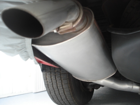

Post by gerald.r » 12 Jan 2013 16:47
bonjour a tous et bonne annee
je vien de m apercevoir d un petit trou sur un de mes 2 silencieux d échappement
pouvez vous me dire ce que je peu faire comme réparation pour pas que sa ce voie suis très maniaque avec ma belle
merci d avance
Gerald

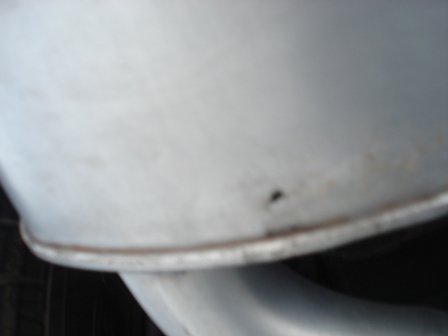

Post by gerald.r » 12 Jan 2013 16:49
autre photo

bajaboat77
Posts: 175
Joined: 23 Sep 2009 22:25
Re: reparation echapement c3 1976
Post by bajaboat77 » 12 Jan 2013 20:45
le trou se situ ou et y en a t il sur les deux si il y en a sur les deux et qu il se situ sur le point le plus bas se sont des trous pour evacuer l eau de condensation

Post by gerald.r » 12 Jan 2013 20:50
bonjour non que sur un seul celui que l on voie sur la premiere photo l autre cote n a pas de trou

Post by vette69avus » 12 Jan 2013 22:26
Aucun intérêt à reboucher, effectivement, souvent il est conseillé pour éviter la condensation, de percer les deux mufflers de ce type de "trou"...
Si après tu veux le reboucher : soudure ou mastic d'échappement cheers
