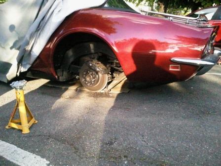

Samedi je décide de démonter mes roues arrières pour les repeindre. La première est forcément enclenchée car c'est comme ça que je mets l'anti-vol.
Et voilà que je pose mes deux chandelles à l'arrière. Comme à mon habitude une fois sur les chandelles, je "bouge" la voiture pour voir si ça ne bouge vraiment pas. la voiture ne bouge pas d'un poil, elle est stable.
Je démonte mes roues et retourne sur mon balcon les poncer et les peindre.

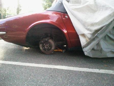

Plus tard, en partant prendre la moto, je trouve la corvette bien basse... et voilà ce que je trouve.
La voiture repose sur les tirants et les boulons de réglage de lames.

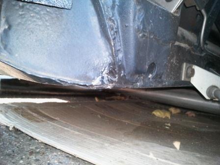

D'un coté le dégât apparent est un coin de châssis abimé:

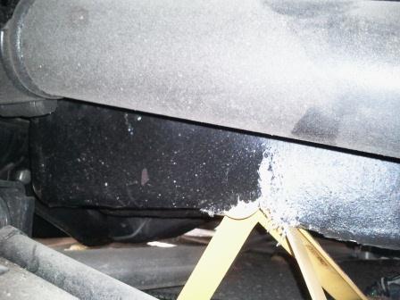

Mais de l'autre la chandelle a traversé le bac en fibre:
Voilà pour les dégâts apparents, à priori... pas trop grave. Chiants mais pas grave.
ce qui m'inquiète ce sont les tirants et les réglages de géométrie, le pont, enfin tout ce qui ne se voit pas...
Vous en pensez quoi ? :( :( :(

Les disques, les pots, le pont n'ont pas touchés. La voiture portait sur les tirants.
Ma place de parking est très légèrement en pente vers l'avant.
Plusieurs hypothèses:
Je me suis dit que même la première mise, la prise n'était peut être pas directe. Il faut toujours quelques centimètres avant que toute la cinématique de la roue au moteur soit en blocage. C'était peut-être ça ? Et avec un peu temps, très doucement la voiture avance toute seule... Mais alors quand je me suis appuyé sur la voiture pour vérifier la stabilité, pourquoi rien ne s'est passé ?
J'ai également pensé à une personne, derrière ou adossé sur le coté, qui pousse un peu pour voir ou ramasser quelque chose, ou simplement discuter, et hop...
Toutefois, la voiture n'est pas tombée pile poil dans l'axe des roues avant. Elle s'est déportée sur le coté. Ce qui me fait penser à une poussée sur le coté, plus que vers l'avant.
Bref...
ça sent la géométrie à contrôler... elle qui vient d'être faite, elle commence sérieusement à me saouler cette vette ! Après des mois d'arrêt, les problèmes s'accumulent. :evil:
