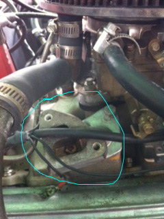

Je viens vers vous pour savoir ce que c'est que cette pièce sans rien dessus sur mon intake manifold edelbrock performer.
Quand je le retire il y a un joint pour fermer donc cette obturation. Une fois levée, le moteur démarre mais cale aussi tôt car ça a l'air de faire une prise d'air.
Merci a tous

- photo(8).jpg (60.92 KiB) Viewed 3390 times

c'est le support de la vanne EGR il me semble.
il y a 2 conduits : un conduit d'échappement et un autre qui part à l'admission.
normalement, on bouche par une vanne (qui fait passer une quantité limitée de gaz brulés dans l'admission pour baisser le taux de NOx) ou on bouche tout court (on s'en fout des NOx, ça n'est pas éliminatoire au CT

Le joint dont je parle permet effectivement de la boucher.
Ce serait donc pour limiter la pollution????
